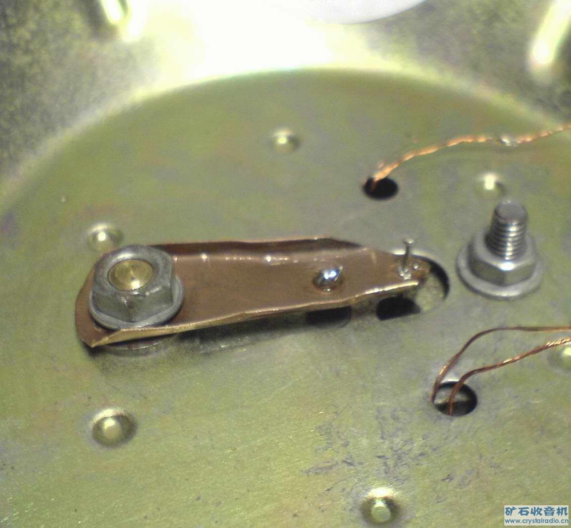

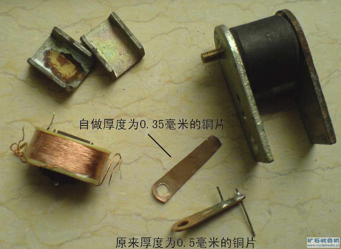

前一阵改造了一个舌簧喇叭,主要目的是提高灵敏度使之适合用在矿石机上。
    一般8寸舌簧喇叭的线包是0,08漆包线绕4500T左右,直流电阻1K,交流阻抗10K。用在矿石机上,这个阻抗还是偏低,所以改用细线以增加线圈的圈数。因为手头没有合适的漆包线,所以用0,05线绕了6600T,这已经占据了线圈框架的一半,直流电阻达到3,6K了。所以接下来用0,07漆包线绕满计2400T,直流电阻634欧。线包的总圈数为9000T,直流电阻4,24K,用胜利9808测得电感为3,82H。
   这样一是提高了阻抗,二是增加了绕组圈数,可以提高灵敏度。个人认为用0,06漆包线绕满框架比较好,可惜手头没有这种线。
    另外一个改进是将弹簧杠杆换成稍薄一点的铜片。原来的铜片是厚度0,5毫米,用手中0,35的铜皮剪了一个代换。结果这个铜皮太软,舌簧很容易被吸死。于是采用了凑合的办法,在铜皮旁边折边以提高强度。与未改的舌簧喇叭相比,用手推动纸盆,改过的容易推动。
   这个组装起来以后,灵敏度明显提高。接在矿石机上,音量比没改的要大,而且音质柔和,低音比未改的丰富(一般舌簧喇叭声音都有点尖)。
[ 本帖最后由 60年代的爱好者 于 2009-10-27 15:28 编辑 ]
铜皮折边以提高强度
铜皮折边以提高强度
发表于 2009-10-27 15:26:41 | 显示全部楼层
为什么不舍得把原来的簧片打磨薄一些呢?
为什么不舍得把原来的簧片打磨薄一些呢?
发表于 2009-10-27 15:28:18 | 显示全部楼层
好办法学习了,如有薄磷铜皮就好了。
 楼主| 发表于 2009-10-27 15:35:24 | 显示全部楼层
正是不舍得把原来的簧片打磨薄一些,且不知打薄到多少合适,所以……

发表于 2009-10-27 17:06:51 | 显示全部楼层
 楼主| 发表于 2009-10-27 19:49:30 | 显示全部楼层
原帖由 lslz 于 2009-10-27 16:11 发表
为什么不都用0,05线
当线圈框架绕到约一半的时候,感觉直流电阻已经比较大了,怕细线直流损耗大,所以剩下一半改用略粗的线。
   其实根据“无线电世界”几位大侠用0.025细线改绕耳机的经验看,全部用0.05线绕满也是可以的,阻抗不会过大。
