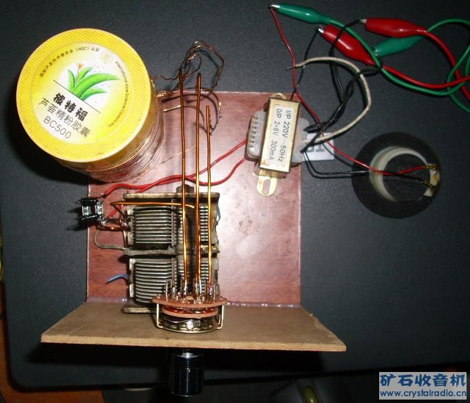

发表于 2009-12-5 12:52:09 | 显示全部楼层
我的已经成功了,不用天地线,就可以成功收到3个清晰台,哈哈,好高兴啊,多谢各位前辈。我先发图,还没有组装好的搭线原型,不要笑啊,机壳和美化还在努力中

发表于 2009-12-5 13:33:14 | 显示全部楼层
图呢?

发表于 2009-12-6 13:46:56 | 显示全部楼层
欣赏制作成功的第一台矿机
