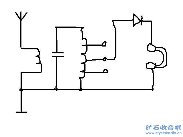

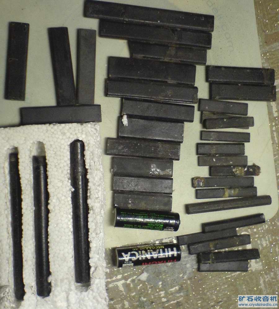

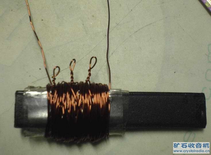

   这次买的磁棒是别人的清仓老底,所以短磁棒居多(图1)。不过,对装矿石机来说,完全可以应用。为了验证其效果,特地用7厘米长的扁磁棒绕了各线圈,用0.47漆包线绕80圈,分别在20、40、60圈抽头(图2),另外绕20圈做天线线圈。以此加一个2AP9,做了个最简单的矿石机。见图3、图4,没有用可变电容,在线圈上并联一个47P电容,直接抽动磁棒调谐。
   天线是高12米,长25米的带屏蔽铜线,地线用电源插座中的地线,接收距离18公里外的电台信号,1224KC(10KW)检波后流过耳机的信号可达24微安(二极管接60T抽头),声音很响亮。当二极管接40T抽头时,音量略下降(20微安),这时选择性比较好,可以清楚地收听另一个1593KC的电台(1KW);而接60T抽头时有混音。
   所以,作为基础DIY,这些材料是够用的,只差一副耳机,这要自己想办法了。
