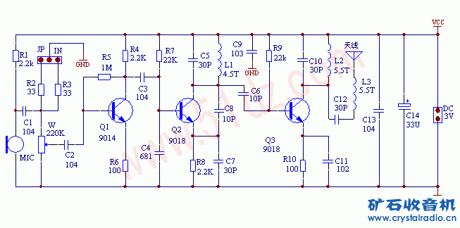

今天完成的0.5W调频发射机
发表于 2011-5-24 23:19:34 | 显示全部楼层
我按这个图装了一个.
电压改用4.5伏,天线随便用一根约60cm的细电线(另一个改变是L1减到3.5T),整机电流35mA.
用德生PL310接收,81.6几(第二天再试是81.4几),随便调几下3个线圈,收音机碰到发射天线时显示68-69dbU(拔L3对数值影响很不明显),300米左右约14dbU(天线方向不对时噪音大),400米左右约9dbU(天线方向对时声音清楚,大概上下调0.1M左右接收效果变化不是那么明显).

这个电路比较好,稳定
发射效果关键看天线了,建议在天线前再加一级π型匹配网络,滤除谐波,也保证了阻抗匹配
0.5W、如果频率90mhz,二次谐波180mhz,干扰不到飞机,用RTLSDR直接看到,频率不在118-136,5KW的调频广播电台都干扰不到飞机。
做这种电路,先做好振荡级,测试好了,再加功放,测试功放的时候,发射极最好先串个1W的几Ω的电阻,防止不工作直接烧管子。
功放正常工作的话发射极的电阻应该是温热的,非常烫手或冒烟那就不对了。
测功放是否工作最方便的就是看SDR的功率瀑布图,根据图的颜色强弱判定功放级是否工作(对比之前振荡级的信号强度)一定要关闭RTLAGC/TunerAGC,与发射天线拉开点距离。
我感觉个人玩调频发射在60-80mhz最好。
