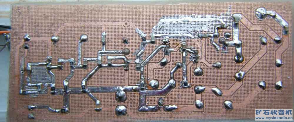

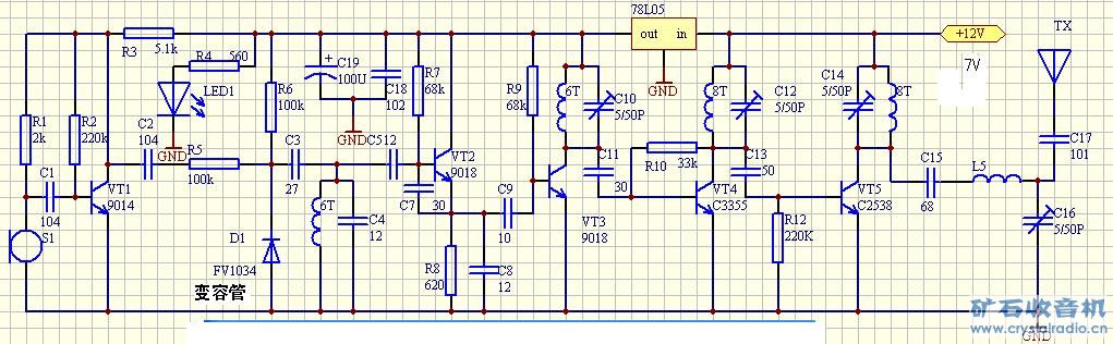

前几天搞了点C2538和C2053,想想只能做个发射机试试,搞了三天,直到今天刚完工。该0.5W发射机,振荡级采用了西勒振荡器,频率很稳定。在不加后面两级放大的情况下,用20里面的电线做天线,用劣质的FM收音机收,空旷地150米,效果很好。加上后两级后,功率大增,功率管有点烫手。当然,最后用了一级丙类放大,谐波很多,近距离收音机根本无法正常工作。现在还有天线没弄好,也是用跟普通导线代替的,可能也是导致功率管发烫的原因。(如果大家想做个近距离的发射机,就用前两级就行了,效果保证出乎你意料,只要按照我的元件参数,前面两级不用调整就能工作,我做过两个了)
废话少说,上图!阻容元件基本是贴片的,太小了,手工焊接有点丑,请各位看客多多包涵!
原理图,后面的输出匹配网络还不完善,勉强能用。

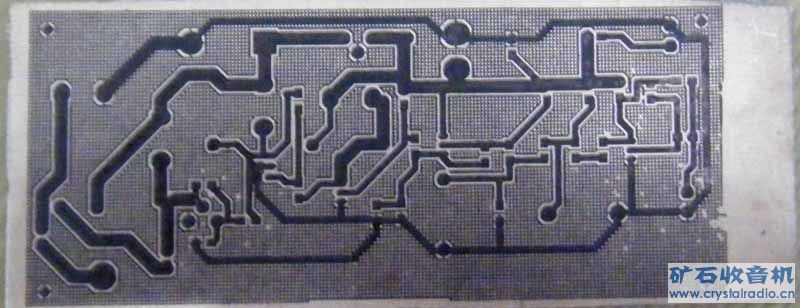

热转印后的PCB,采用大面积接地。
热转印后的PCB,采用大面积接地。

成品板子正面
成品板子正面
反面
反面
发表于 2009-10-24 18:34:23 | 显示全部楼层
线圈的的绕制数据,给介绍一下。
 楼主| 发表于 2009-10-24 19:05:11 | 显示全部楼层
用0.5毫米的漆包线,绕成内径5毫米的线圈,具体匝数在图纸上有。
发表于 2009-10-24 19:13:36 | 显示全部楼层
以前做过这个电路,频率很稳定`    原图好像用个6.2V的稳压管,没有后级,忘了出自哪里的了
 楼主| 发表于 2009-10-24 19:27:56 | 显示全部楼层
呵呵,电子报上的前级部分。
发表于 2009-10-24 20:11:08 | 显示全部楼层
如果可以,最好把pcb文件发上来。
多谢!

发表于 2009-10-24 21:46:14 | 显示全部楼层
原帖由 rsx9583 于 2009-10-24 19:27 发表
呵呵,电子报上的前级部分。
最近也想做个调频发射,一直想找这个原图可咋也记不起出自哪的了 这是哪年的电子报上的?上个原图吧``
 楼主| 发表于 2009-10-24 21:52:16 | 显示全部楼层
楼上的,前面部分就是改进后的原图,原图不是用70L05是用个稳压管,我也没原图了,我也只有大学时候做过的一个成品。报纸上的原图是不能正常工作的,频率超出了收音机范围。
刚刚实验了下,辐射真大啊,一通电,30厘米外的鼠标就停止工作了!

发表于 2009-10-24 23:01:04 | 显示全部楼层
如果你调试好了的话,一公里应该没有问题的。但是没有晶体,频率怎么能稳定?
发表于 2009-10-25 00:32:50 | 显示全部楼层
提醒楼主最好把末级功放低通滤波做复杂点,杂波分量小点,调频广播频率与飞机导航通信频率太近,很容易形成干扰,把飞机搞掉下来不是好玩的,到时候就不是”无委“请你喝茶这么简单的事了!

 楼主| 发表于 2009-10-25 12:50:04 | 显示全部楼层
原帖由 六点半 于 2009-10-24 23:01 发表
这个采用的是西勒振荡器,黑白电视机高频头也就是这类振荡器,频率是比较稳定的。足够业余条件下使用啦!至少不会手一靠近或电压一变就变频。晶体振荡固然好,但声音小得很!(频偏比较小),在我们这类没什么好仪器的人手里,做倍频也不容易搞。
