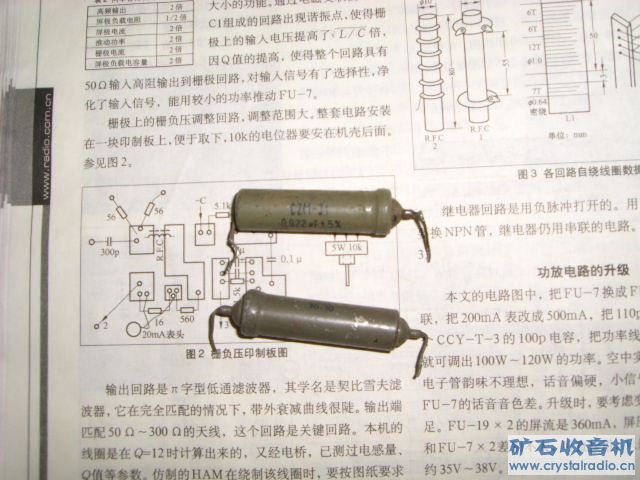

傻尼的DVDROM底噪大。
用这个有前后功能,还有国产CZM-J电容不错。
 楼主| 发表于 2009-11-6 17:19:03 |
华硕的CD-ROM 读碟性能还是不错的,但耳机口噪音太大,控制键的触点加个电容后有明显改善噪音干扰,机壳一点接地很有效,不接地的线路板拧紧螺丝处用绝缘垫片隔开,耳机仅听到很轻微丝声,爱得万用表有 0.15mv噪音,普通数字表在20~20000Hz范围不能准确读数。线路输出噪音较大1.4mv,CD-ROM听感比DVD好。CDROM没有数字滤波器,信噪比和正宗CD机有不少差距。机械噪音 正如huahe1992兄所述,全速旋转,振动很大。打摩后的CDROM比便携式CD音质更好。现在基本是DVD-ROM,全新CD-ROM很难找。
