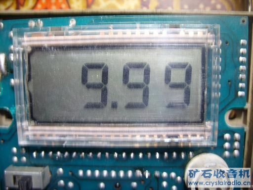

这几天下雨、没事找事、翻箱底、发现了多年前“为作前级而杀鸡取肉的原装DT830残骸2块”看着2块废表缺件不多、决定合二为一、看看能否修复!!!

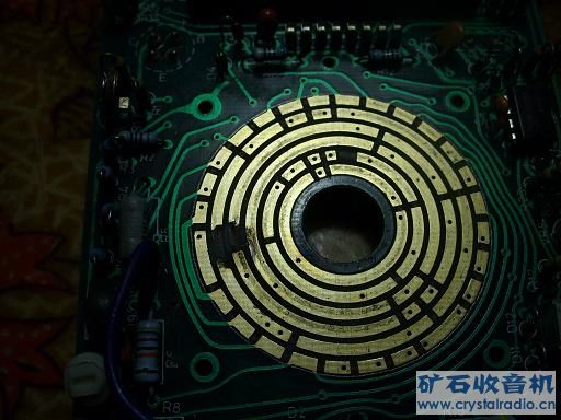

其中一块刀盘烧糊了、年代久远记不住怎么回事儿了!!! 就取它的肉了!!!

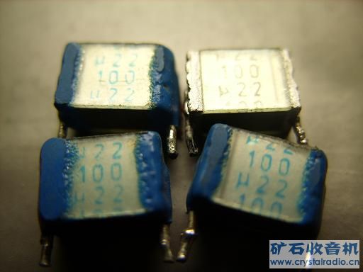

另一块刀盘完好、被我取了“4个迭片电容、1个TL062、一个钽电容、ICL7126不知所踪” 作为主机板用了!!
记忆中还应该有1-2块这样的原装DT830、尚未找到、努力找寻中
修复成功后发现这种原装的DT830出奇的准确、不知何故??

其中一块刀盘烧毁

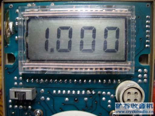

修复后测试发现这种表出奇的准确、不知奥秘何在???
测试127欧精密电阻
测试1K精密电阻
测试10K精密电阻

电容是方块的那种是最好的。

彭版说的是这种“迭片电容”吧!!!原来板子上就是他、被我取了、没舍得用他!!!

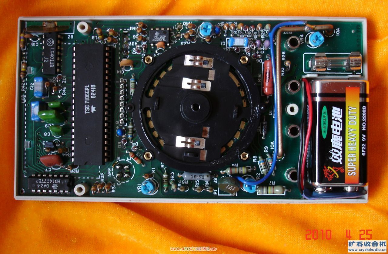

看看我的830
 楼主| 发表于 2010-5-18 12:23:09 | 显示全部楼层
回复 10# 彭金生 的帖子
日立的14077、三洋的4011、倒置枫叶的7106(我这2块表一块是7106一块是7126)、3块迭片电容、外加一个大红袍、正宗的原装DT830!!!
把电池换成“松下”的就更好了!!!
