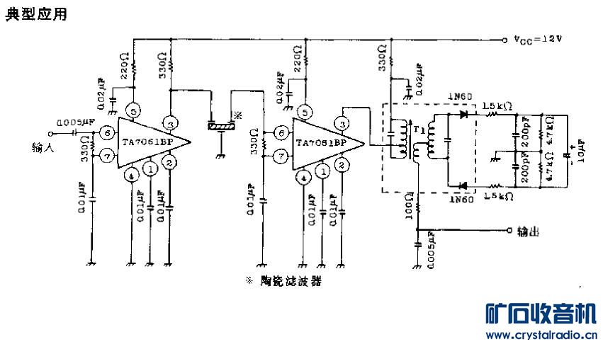

我用普通的磁心绕的,只是重新算了参数,我想问一下你,那个高频到1235之间的中频放大电路装不装好?装了会有很大损耗,得不偿失?

那几级中放很大意义上的作用是补偿紧跟后面三端中频滤波器的损耗,我个人的愚见!
我也曾经在高频头和1235之间加过TA7061BP组成的中放,感觉没什么效果就直接拆掉跳过去了。
具体的原因和效果有待高手帮解答;
TA7061BP的参数和原理图,
原理图
原理图
参数
参数

这么多级中放,再加上1235本身的增益,不自激才怪。
我只想说:灵敏度不是靠多级中放的堆积,来实现的,增益大到一定程度,有害而无益,放大器放大信号的同时,也放大了噪声。接收机的灵敏度不可能无限提高,放大到最后,信号完全淹没在噪声里。
以前老分立式FM机,如果灵敏度要达到10uv,中放60db的增益就足够了,要5uv的灵敏度,75db的增益就足够了。10uv好像是国产三类机的指标,5uv应该达到二类或者甲类的指标了吧。
我觉得好的中频滤波器,比大中频增益要重要,应该在中频滤波器的带宽,低群延迟,高矩形系数方面下更多的功夫,收效应该比单纯增加中频增益好。

TA7302为什么装多了弱号反而弱了?我现在装了2联

陶瓷滤波器有衰减信号。前面输入信号不足,首尾两陶滤去掉试试玩吧。不能装太多陶滤哦。原来KT6040窄带可设单声道..SSB接收,与搞立体声相违了,我在你之前发的KT6040贴子有劝过省略这部分的。

陶瓷滤波器有衰减信号。前面输入信号不足,首尾两陶滤去掉试试玩吧。不能装太多陶滤哦。原来KT6040窄带 ...
这样子的。。。大神早说啊,那你说7302有必要装不?
 楼主| 发表于 2016-7-7 07:45:54 | 显示全部楼层
KT6040好多级7302的,他的不会衰减?你能剥7032中放到立体声电路出来不?
发表于 2016-7-7 23:06:57 | 显示全部楼层
http://www.crystalradio.cn/forum ... read&tid=893961 早说了啊大神   用1中放IC配1陶滤就行了。足够选择性了,你现在玩立体需要是带宽。否则LA3450发挥不了作用。(最近早出晚归少上坛,忙。
