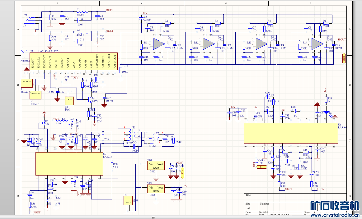

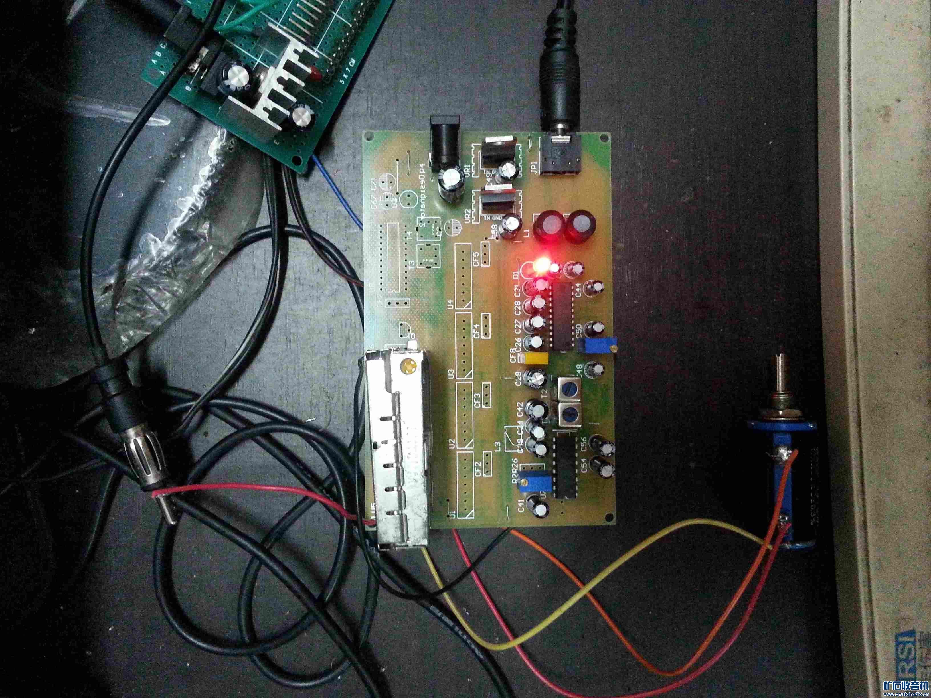

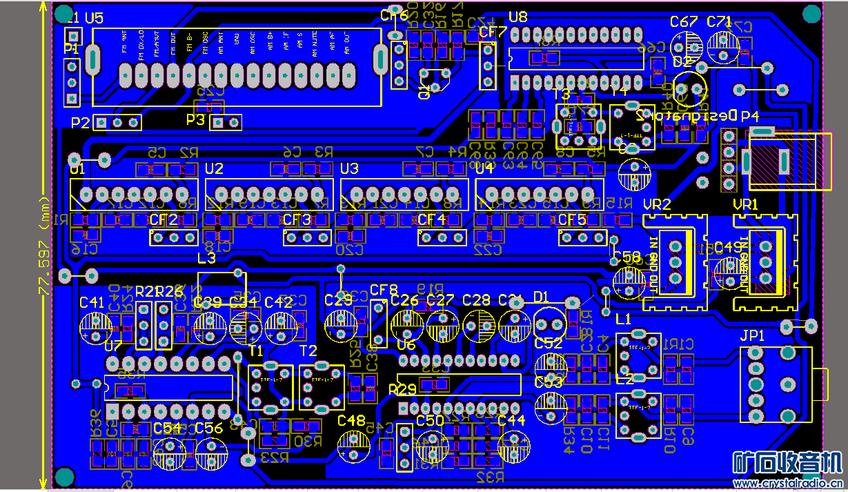

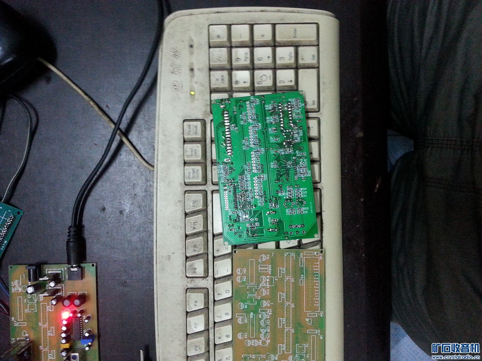

听说LA1235是顶级芯片,一直梦想用顶级芯片做的收音机是什么样的,其实做好了发现也强不了多少,做这收音机一波多折,双中周的问题,打板的问题,前级用米磁米高频头(LA1193)方案+TA7302 4联+1235+LA1231画好板马上发去打样,收到板连接组装,然后发现失败了,通电有很大的嘟嘟声音,以为电源滤波不行,换大滤波电没有效,拆了1235还有嘟嘟声,以为是LA3401坏了,今天用另一板重装,先装LA3401通电,没有噪意,很安静,心里暗爽,再装上LA1235,也没有嘟嘟声,这里心想还好,就算板子布局不行,还有LA1235+3401能用,然后装上米磁米高频头,能收到头,但嘟嘟声又出来了,难道是米磁米的地线布线有问题?重新从电源负极引线到高频头地,一样不行,用用摸L7808,发手很烫手,到这里好像对嘟嘟声好像有思路了,加大地线及在电源线后铺锡,故障解除。
板子目前存在问题
1、焊盘太小了,不好焊,以前做半工艺板,不觉得,做了全工艺才知的,还有现在打板半工艺要85块钱,我找嘉XX全工艺打板才63块反,还6块板,超值。
2、主电源线太小了,以后电源线一定要加粗。
3、这个板子带有LA1266的,LA1266想试单中周的,好像参数不对,能收台调不出立体声,有高手有LA1265的板子,如用单中周的话,请帮量一下电感参数。
4、TA7302没有装,如装上4级,不知多不?会不会出现声音哑的情况,这个以后装上去再报告情况。
5、解码片没有用LA3450,有点遗憾,只要这东西太贵了,业余玩不起。
6、米磁米封装画得不好。
