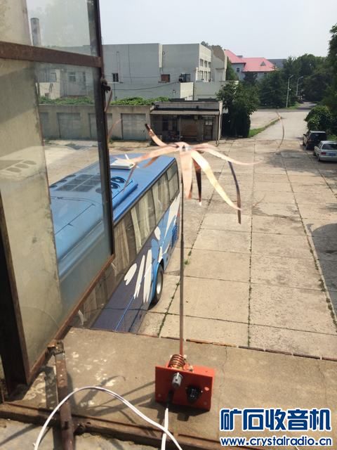

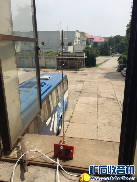

赞成,鼓励楼主这种探讨精神,希望出一个好效果的天线造福爱好者
fm波的特性和am波截然不同,长线天线对它无能为力。从我个人观点看来,fm波的空间形式肯定不是3维的,它的空间模式肯定是超过我们当今现代电子理论的认识,要想获得fm波的增益的确是件很难的事。
做过很多实验,效果有,但是都没有美国鬼子的效果好,看来他们确实有研究fm波的高手。

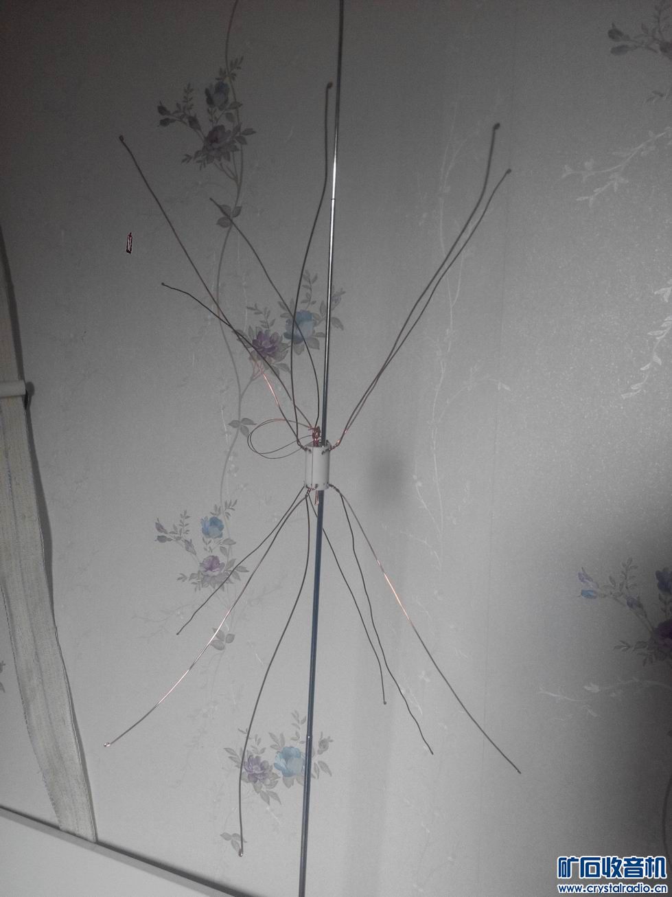

大千世界 发表于 2016-6-30 14:59
效果没说的,也式着吧所有毛毛向上展开,变形为扫把天线,声音大了点,选择性差了很多,收台少 ...
前几年用小拉杆做的
昨晚做的,弱台增加一倍

个人感觉,这天线对低段提升明显,高段反而下隆,

个人看法:实际上我们要做全频段天线很难,有时候只能取中间值。我觉得越是更高的频段,天线更加专业。老师的试验更有很好的探索性!

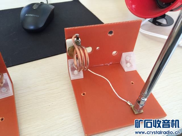

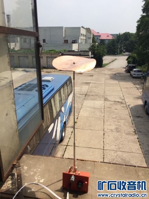

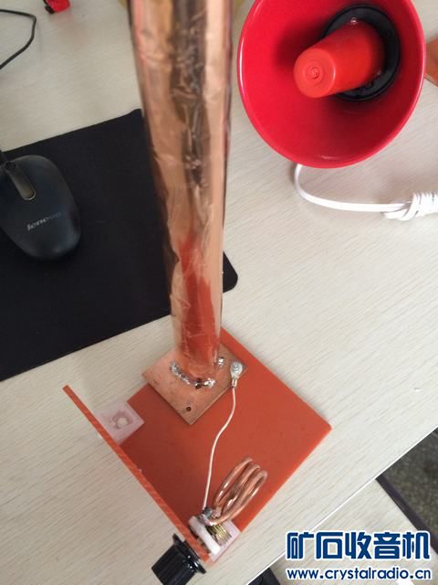

 楼主| 发表于 2016-7-4 09:58:23 | 显示全部楼层
爱鼓捣无线电 发表于 2016-7-1 23:03
前几年用小拉杆做的
fm波不是靠放大天线的个头能提高灵敏度的,试过很多方法要把八木天线接入fm矿机,都失败了。那个比较小的lc回路根本无法接受大的天线供给的能量,q值急剧下降,选择性迅速归零。 ,也制造了1.4米的大铜柱天线,效果同样悲剧了。哈哈,后来发现,拉杆天线还是最灵敏的。 PIC_20160504_143529_F82.JPG PIC_20160505_115935_750.JPG
