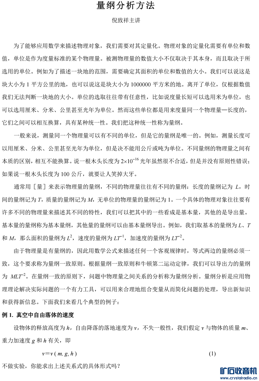

有一些象俺一样没读过书的孩子, 不知道 量纲  是什么玩意。
虽然俺没读过什么书, 可是俺周围的人都在用一个网站查东西。   于是俺就试着查了一下什么叫  “量纲” 。
https://zh.wikipedia.org/wiki/%E9%87%8F%E7%BA%B2
量纲,又叫作因次(Fundamental unit),是表示一个物理量由基本量组成的情况。确定若干个基本量后,每个导出量都可以表示为基本量的幂的乘积的形式。引入量纲这一概念可以进行量纲分析,这既是物理学的基础,又有着很多重要应用。
量纲分析是物理学的基础之一,更在空气动力学和流体力学中有重要应用。
看到了吧,  量纲分析。。。 空气动力学和流体力学中。。。欧耶。
假设神秘的耳放的 “推力“是没有量纲, 那么我们可以通过简单的逻辑思考来证明这个假设的对错。
有些同学似乎很怕简单的逻辑思考, 因为这些简单的逻辑思考有可能会动摇自己的宗教信仰。
可是, 咱们生在红旗下,长在红旗下,
作为无产阶级的接班人是应该用唯物主义和科学的世界观来分析问题的
        对叭?

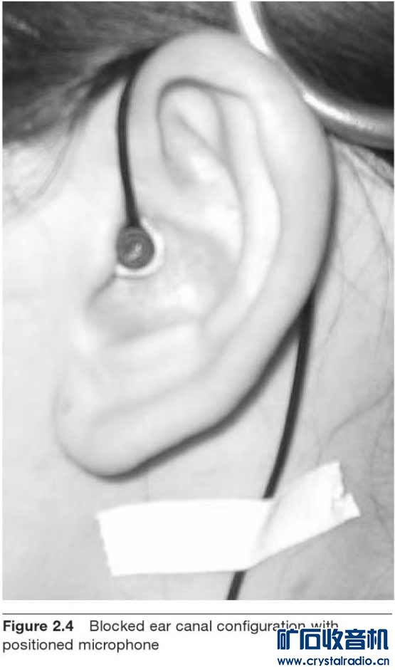

EN50332最大声压测试要求
什么是最大声压测试
在EN60950-1:2006版本标准中,其明确地要求被测设备应符合EN50332最大声压测试要求,并需要测量被测物的最大声压相关指标。
所谓声压就是指介质中有声场时的压强P与无声场时的压强P0之差即为声压。由于声压的测量比较容易实现,通过声压的测量也可以间接求得质点速度等其它物理量,所以声学中常用这个物理量来描述声波。
那么音频设备和头戴式以及耳塞式耳机的声压则是指:有声波时,介质中的压力与静压的差值,单位为帕斯卡(Pa)。而声波的压强太大对人体是有极大的危害,特别是经常使用耳机以大音量听音乐,会对耳朵构成相当大的伤害。因此,长期以来物理学家和政府相关健康组织都要求限制便携式音乐重放设备的最大输出声压级。
从2004年7月1日起,EN50332已正式作为最大声压的强制性标准在欧洲范围内生效实施。其测试的范围包括所有带耳机或有耳机插口的便携式设备中的最大耳机声压测量。在该标准中,对声压级(Sound Pressure Level,SPL)有详细的定义,是指该点的声压与参考声压的比值取常用对数再乘以20的值,单位为分贝(dB)。最大声压级实际上是指等效的持续A计权
其中,表示被测声音信号瞬时A计权声压;表示20微Pa基准信号的声压级,这个数值是正常人耳对1kHz声音刚刚能觉察其存在的声压值,也就是1kHz声音的可听阈声压。一般讲,低于这一声压值,人耳就再也不能觉察出这个声音的存在了。
事实上,在最新的欧洲音视频设备安全标准EN60065:2002中已经把EN50332考虑在内,在其章节3.1中明确提出耳机不能产生过高的声压,测试方法及限制值参考欧洲标准EN50332-1和EN50332-2。另外,在德国,2004年5月1日的GPSG也提到了相关的要求。
EN50332分两部分其对应的英文全称如下:
EN 50332-1:2000: Sound system equipment: Headphones and earphones associated with portable audio equipment - Maximum sound pressure level measurement methodology and limit considerations - Part 1: General method for “one package equipment”
EN 50332-2:2003: Sound system equipment: Headphones and earphones associated with portable audio equipment - Maximum sound pressure level measurement methodology and limit considerations - Part 2: Matching of sets with headphones if either or both are offered separately
EN 50332-1:2000主要针对带耳机的便携式套装产品,例如:手机、MP3、CD、MD、HD播放机、手提电脑和便携式电视机等,或者象便携式的收音机和卡式录音机等等;EN 50332-2:2003主要针对那些不附带耳机一起销售的便携式音视频设备或是单独销售的耳机。特别要说明的是,EN50332标准不适用于市电供电的高保真家电以及医疗用途的设备。无线耳机也不在标准范围之内,但有关性能的评估可以参考这个标准。
EN50332标准里,使用一个带标准测试耳的仿真人工头(HATS)在标准的声学试验室内进行测试,测试信号有严格规定,必须按照标准IEC60268-1,对应于不同的播放设备,测试信号应根据标准里规定的相应测试记录电平进行制作。在测试时,测试设备的降噪系统必须关闭,音量调节到最大,音调调节到使耳机达到最大声压的位置,耳机装置于标准人工耳上,人工耳内装置麦克风以收集耳机所发出的声音,以音频分析仪分析纪录各音频的最大声压值(LAeq)。测试将重复五次,每次读数需要测试至少30秒,最大声压级的测试结果将取这五次的平均值。而对于不带耳机的单纯的播放设备,则需测量并评估其最大输出电压。
EN50332-1最大声压也就是最大的允许值不得超过100 dB。而EN50332-2便携式产品的Max output voltage 不得超过150 mV;Headphone的Wideband characteristics voltage不得小于75 mV。
EN50332测试分两部分,
Part1 主要针对带耳机的音视频便携式套装产品,例如:MP3 ,CD ,MD和HD播放机,或者象便携式的收音机和卡式录音机等等;
Part2主要针对那些需单独提供耳机的便携式音视频设备或由其他生产厂商提供的耳机。
 EN50332标准里,使用一个带标准测试耳的仿真人工头 ( HATS ) 在标准的声学试验室内进行测试,测试信号有严格规定,必须按照标准IEC 60268-1 ,对应于不同的播放设备,测试信号应根据标准里规定的相应测试记录电平进行制作;在测试时,测试设备的降噪系统必须关闭,音量调节到最大,音调调节到使耳机达到最大声压的位置;测试将重复五次,最大声压级的测试结果将取其平均值;而对于不带耳机的单纯的播放设备,则需测量并评估其最大输出电压。
  除此之外,EN50332标准也适用于其他带耳机的便携式电子产品,例如:手提电脑、平板电脑和便携式电视机。
  便携式视听产品出口欧盟须作声压测试,符合EN50332声压测试要求才能出口。
  由于经常或长时间连续使用耳机,如音量过大,会对听力构成相当大的损害,有必要限制便携式声音重放设备的最大输出声压级。事实上,从2004年7月1日起, EN50332已正式作为强制性标准在欧盟范围内生效实施。其测试的范围包括所有带耳机或有耳机插口的便携式音响设备中的最大耳机声压测量。
在最新的欧洲音视频设备安全标准EN60065:2002中已经把EN50332考虑在内,在其章节3.1中明确提出耳机不能产生过高的声压,测试方法及限制值参考欧洲标准EN50332-1和EN50332-2 。
  Portable audio equipment (携带式音响产品)当没有任何喇叭、仅提供耳机(headphone or earphone)作为收听的音源时,便需要符合耳机音压的测试要求,如随身听的CD player、MP3 player、收音机等。当产品具有喇叭或只提供单耳耳机(headphoneor earphone)时就不适用。
  便携式产品以耳机为唯一的收听装置时,耳机与人耳贴近,又可能长时间收听,过大的音压将造成耳膜的伤害。欧洲的法规标准如下:
  EU/CE Directive 内的LVD,影音类产品标准 EN60065有要求。
  • Buyer志愿性之要求。
  • EN50332-1: 针对音响产品与耳机一起销售的(Sound system equipment: Headphones and earphones associated with portable audio equipment - Maximum sound pressure level measurement methodology and limit considerations - Part 1: General method for "one package equipment“)
  • EN50332-2:针对音响产品与耳机分开销售的(Sound system equipment: Headphones and earphones associated with portable audio equipment - Maximum sound pressure level measurement methodology and limit considerations - Part 2: Matching of sets with headphones if either or both are offered separately“)
  EN50332-1: 最大音压不得超过100 dB。而EN50332-2: Player 的Max output voltage 不得超过150 mV;Headphone 的 Wideband characteristics voltage不得小于75 mV。
  产品须于无响室内执行测试,避免环境杂音干扰。耳机装置于标准人工耳上,人工耳内装置麦克风以收集耳机所发出的声音。以Audio analyser分析纪录各音频的最大音压值 (LAeq)。音响产品播放的信号强度digital signal (CD,DVD, MP3)为 –10dB,analogue signal cassette为-6dB。FM收音机需用天线发射载拨讯号(-6dB)以便接收。音响的音量调整纽调到最大音量,总共要量测5次,取五次的平均值。
