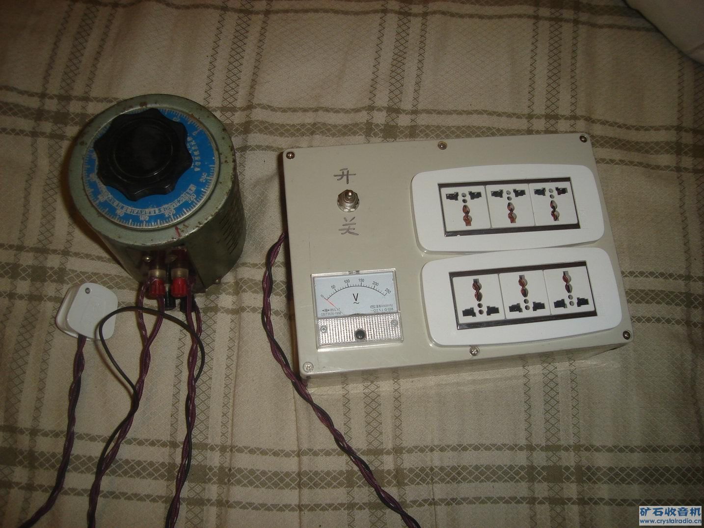

现在的市电普遍偏高,我怕损害机器,就做了一套配电设施,如图

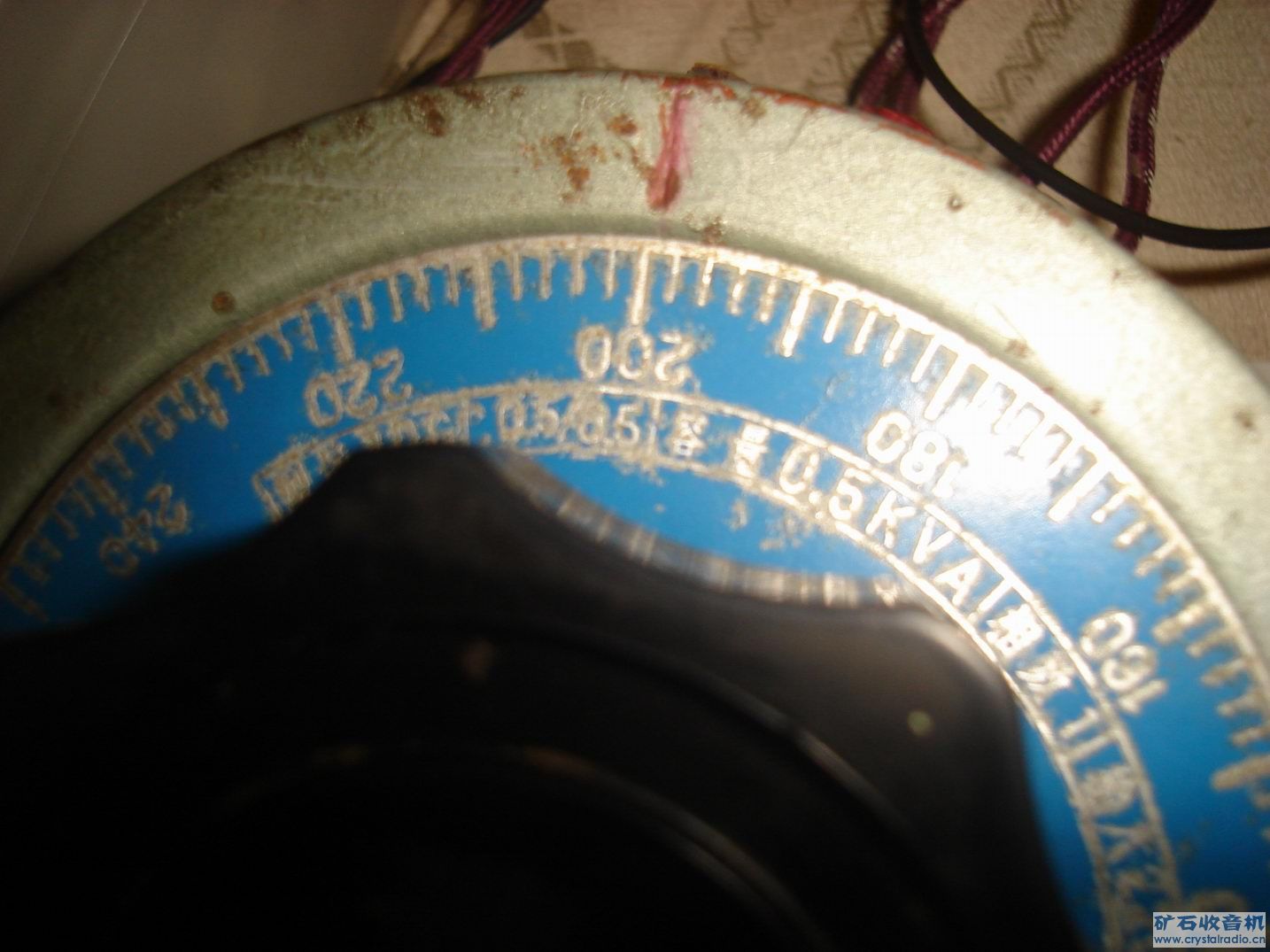

调压器是500伏安的,是在旧货市场买的,现在已经打理干净,以后要换两千伏安的。

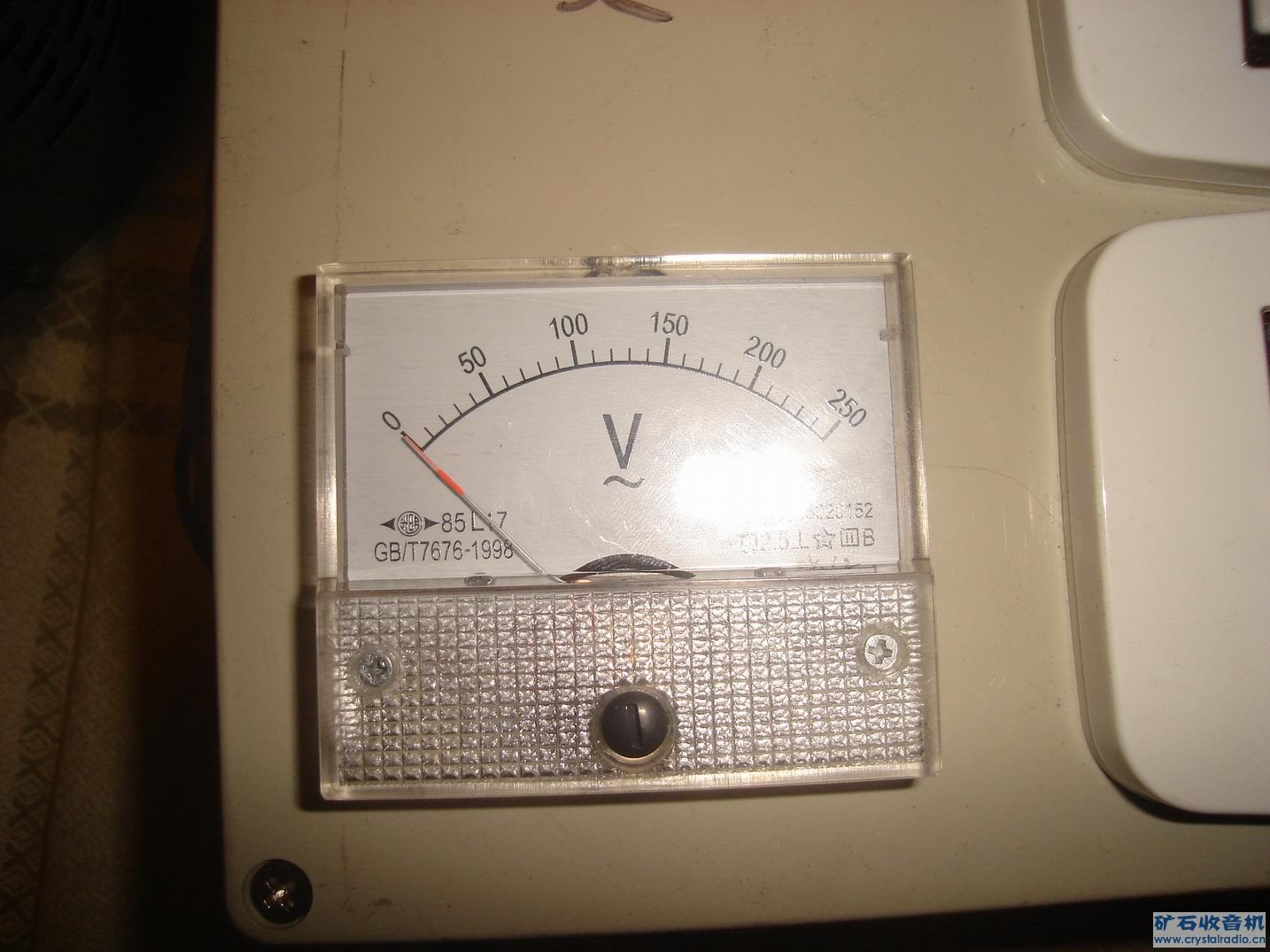

这个壳子是我在电子市场花30元买的,那两个九孔插座是装修剩下的,开关是81年的老货,质量可靠,电表是用来监视输出电压的

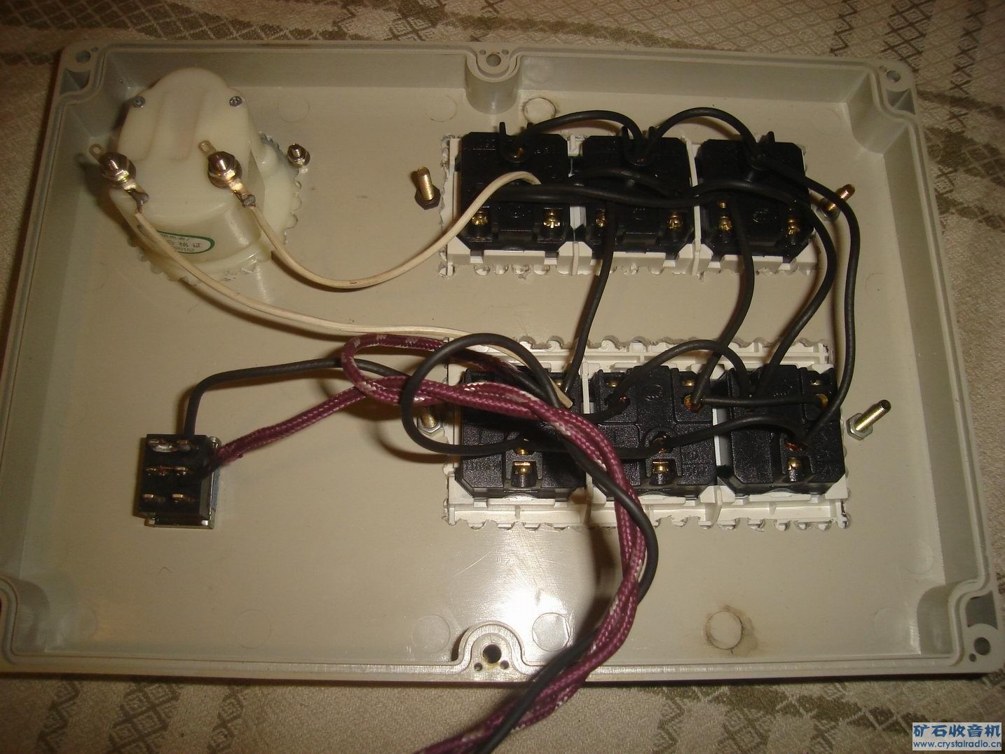

内部
盒子里面
因为花线只有两股,没法加地线,所以我又加了一根线(黑的),这样更安全。
这个调压器还可以给电烙铁调温,防止烙铁烧死,一举两得,

回复 2# tube 的帖子
如果用自动的,如何给烙铁调温?
另:我们这里晚上市电240V,白天235V,太高了,不调的话,电子管短命,尤其是强放管。

提两点:
1,从帖子来看,你是把过高的市电降低,但是虽然没有出图,从照片看,估计是正常接法。那么就有一个问题了,调压器是处于过压情况下运行,即把220V的输入接到了235V的市电。这样不好,容易引起调压器铁芯饱和。建议拆开调压器改一下接线,把输入端接入全部线圈,输出电压始终比输入低,一方面安全,无调压过高的危险,二来设备处于降压运行状态,大大降低了空载电流,铁芯也不易发热。
2,还有一种接法,就是反向接入,移动旋钮在235V上,这时输出是220V,但是这样比较危险,因为不按照常规接入,容易被误操作。
3,此种调压器有一个缺点,就是触头接触部分有几匝线圈是被短路的,短时间使用问题不大,长时间固定在一个接触点运行就不好了,容易烧毁那部分线圈。要解决这个问题只能选择好抽头位置改成固定引出接线。
呵呵,多说几句,可能你会不高兴吧。

纽子开关是双刀双投的,最好两个刀并联使用,这样会更加可靠。
插座一般右边是相线,左边是零线,你的开关控制的是零线了。
