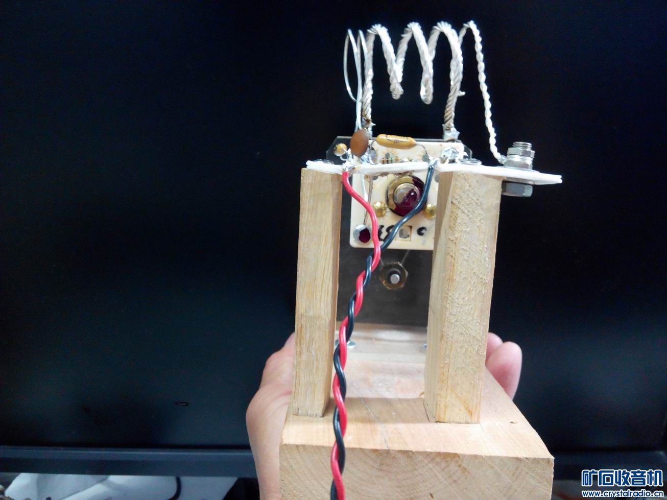

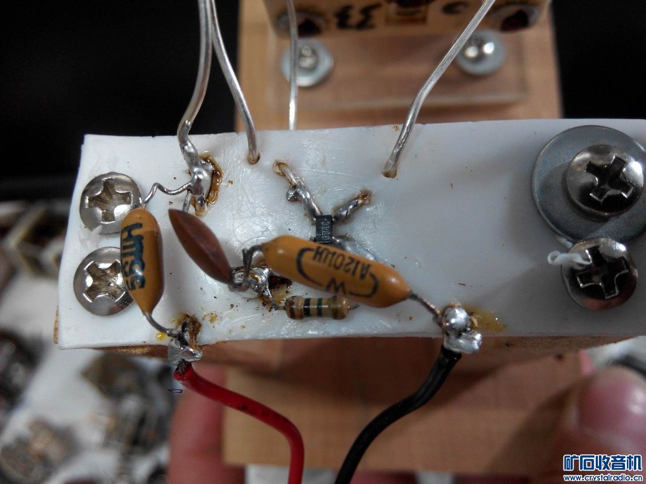

          这几天在鼓捣FM矿机,之前用的助听机耳机,耳机线比较细几乎没有FM信号感应在耳机线上,所以图中的小电感就就感觉没有什么作用,就没有焊上; 现在用的田737耳机试听,由于耳机线比较粗和长,感应的FM信号比较强,就反馈到电路中,使矿机性能变坏,选择性不好,背噪嘈杂,于是找了2只8mh的小电感焊上,矿机依旧不好而且声音还变小了,不解其因;

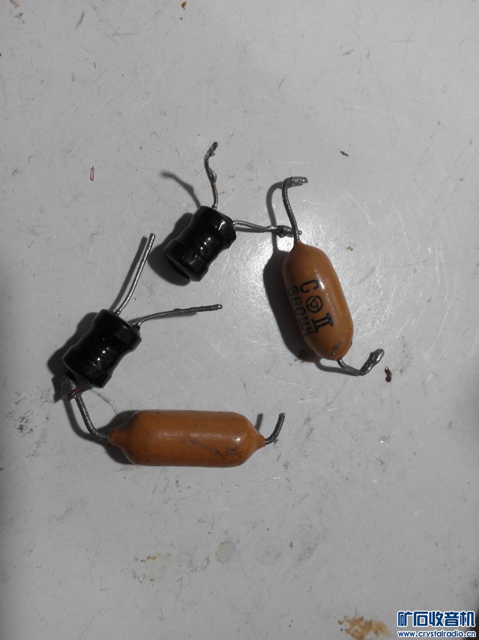

在我的垃圾堆里费劲的找到2只小电感一只120uh,一只56uh,焊到矿机上,这下有效果了,选择性好了,背噪也干净了,顿悟!原来这2只小电感是有作用的;
个人认为FM矿机的2只小电感的作用是:阻断高频信号流通,只让低频和直流通过;
选择小电感的原则是:电感量只要能阻止FM信号就好,分布电容要小,体积要小,直流电阻要小,
8mh和体积大的,分布电容大,直流电阻大,没啥效果
小电感,效果好

试验的FM矿机

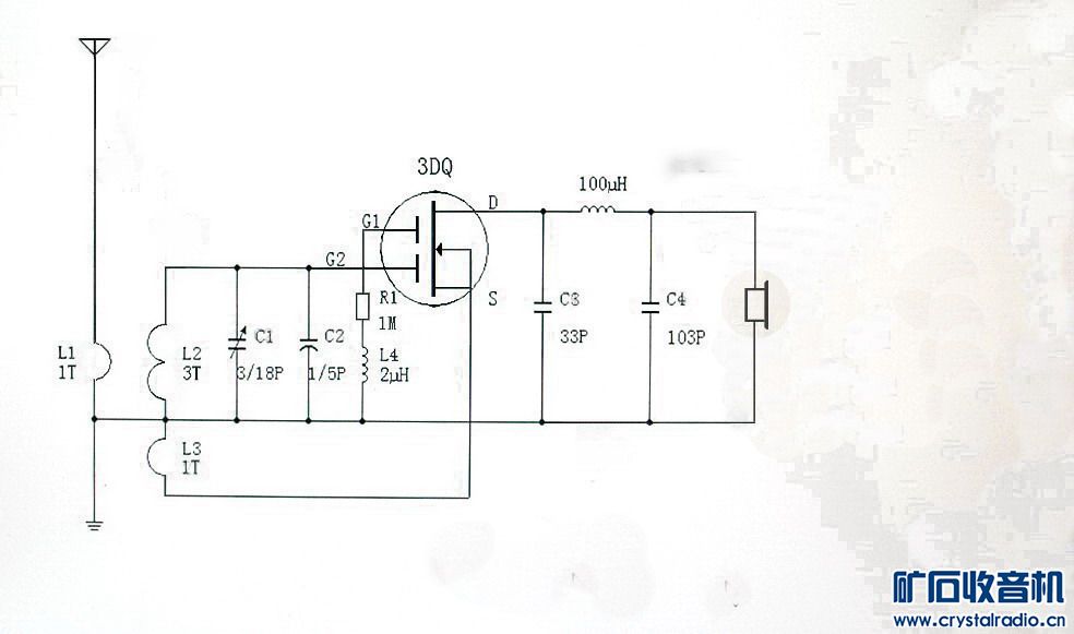

发表于 2016-6-19 22:58:45 | 显示全部楼层
哈哈,告诉你有用的!FM矿机还有很多密技。

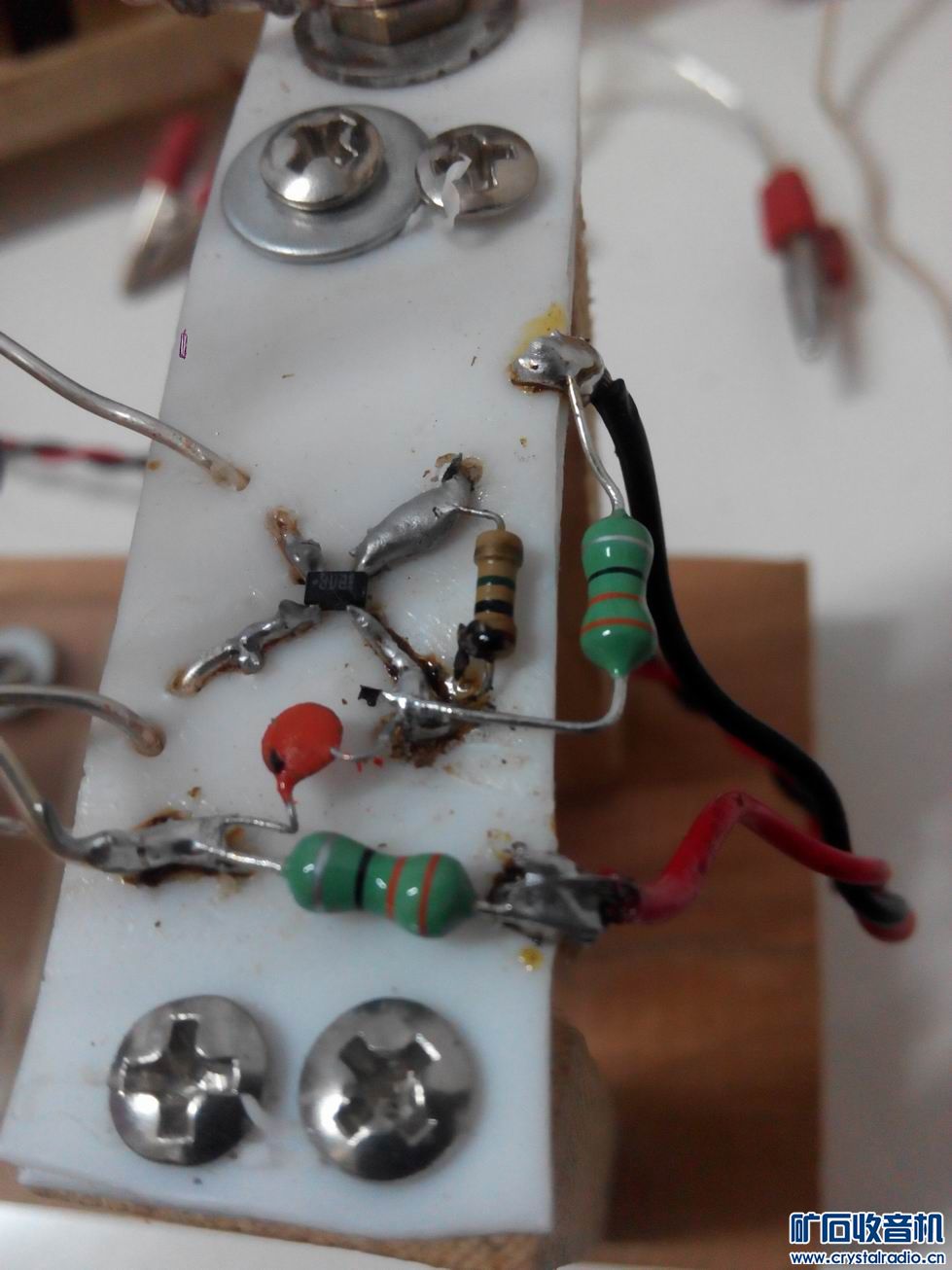

 楼主| 发表于 2016-6-24 22:52:10 | 显示全部楼层
33uh色环小电感收到,焊在FM矿机上效果很好,选择性变好了,背景很干净,能很好的分割电台
这两个小电感的做用还是非常大的,总体来说有两个作用,1、防止耳机引线成为矿机的第二条天线,对于中短波矿机来说,影响不大,而对于FM矿机来说,影响就很大,因为耳机引线是不规则的线,矿机天线输入如果是个变量的话,收听效果自然不可想像。2、如果没有这两个小电感,耳机导线会将人体感应导入矿机,也是非常不利于收听的。

发表于 2016-6-25 08:52:22 | 显示全部楼层
爱鼓捣无线电 发表于 2016-6-25 07:54
还有一个作用是防止天线的信号通过耳机和人体接地
梁老师好像也是这么说,这两个电感肯定有防止有用的高频信号流失的作用。之所以这个作用不明显,是因为那个高频旁路小电容(30P)对高频信号起到了回路作用,所以流向耳机的高频分量还是比较少的,这就是说在没有这两个小电感FM矿机也是可以工作,只是选择性和灵敏度低一些。这种危害在于强台会覆盖弱台,导致FM矿机收台数明显减少,强台串入弱台等。

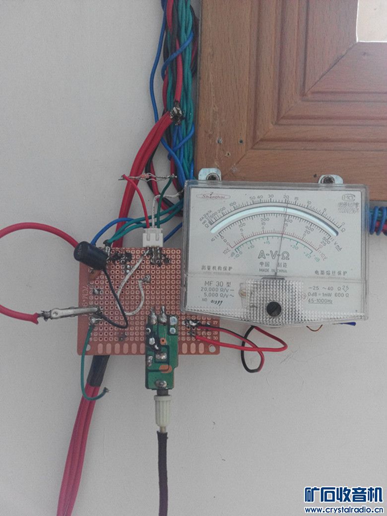

发表于 2016-6-25 12:34:43 | 显示全部楼层
在我的窗式矿石收音机中也有类似现象:在天地线回路中的地端如果串接一个470uH的电感,输出电流则会增加10uA!
未加电感谢时的电流
未加电感谢时的电流
加一个470uH的电感
加一个470uH的电感
