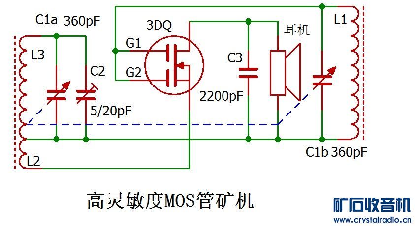

无天地线简易3DQ矿机 一装响了

按照lq19512003版主的图纸,直接用9CM纸筒、1.1MM漆包线,L1绕40匝、L2绕5匝、L3绕40匝,接上试听有声,和单磁棒线路一样大。实验证明:漆包线小线圈+无天地线信号接收还是弱,大磁棒+李斯线应该很重要。

按照lq19512003版主的图纸,直接用9CM纸筒、1.1MM漆包线,L1绕40匝、L2绕5匝、L3绕40匝,接上试听有声,和单 ...
这个线路的要点是LI和L3两个回路的调谐一定要同步才能出好的接收效果。
