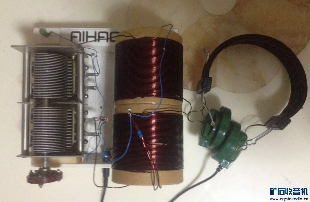

无天地线简易3DQ矿机 一装响了

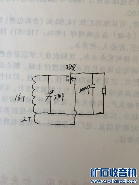

lq19512003 发表于 2016-6-11 22:49
2000欧耳机阻抗在10K以上,对于3DQ来说这一阻抗太高了,不适合3DQ,非要用得加个变压器降低阻抗,再者动铁耳 ...
楼主前辈,我请教一下R40C1圆柱10*140的磁棒比镍锌的磁棒区别有多大,我想用镍锌的磁棒试试,毕竟一根R40C1磁棒要20元,谢谢!
发表于 2016-6-12 16:30:14 | 显示全部楼层
开始玩用R40C1磁环比较好!玩出经验了再用R40C1磁棒。磁棒有磁棒的玩法,磁环有磁环的玩法,R40C1磁材料的最大特点是高Q,但是高Q未必接收能力强。

昨晚又重新制作一个线圈,φ9CM的纸筒,1.1MM的漆包线,L1绕60圈,L2绕20圈左右,可变电容最大到1100P。测试了一下,不接天地线可以收到《中国之声》,拿到墙角可以收到2个台,另外一个是本地的广播台。准备好好学习一下lq19512003版主2011年发电《高灵敏度不用天地线3DQ矿机的实验》,试试无天地线到底能收多少电台。

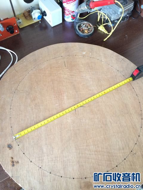

如果真的不想用天地线,还是大环来的方便,大环之中花篮方式的比较好。
 楼主| 发表于 2016-6-13 12:25:51 来自手机 | 显示全部楼层
前辈可有图纸?我想试试,谢谢!
发表于 2016-6-13 13:16:41 | 显示全部楼层
fengsongshu 发表于 2016-6-13 12:25
前辈可有图纸?我想试试,谢谢!
前辈谈不上。图纸和工具如下:
PIC_20160613_130848_A45.JPG PIC_20160613_130600_B64.JPG PIC_20160613_130638_CD2.JPG PIC_20160613_130709_DD0.JPG
钉子的数目必须是单数
