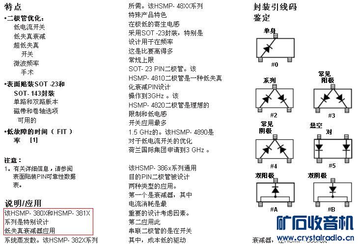

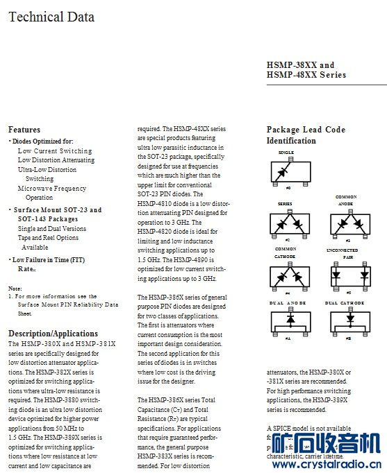

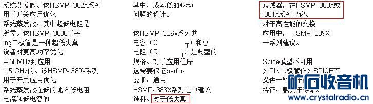

 楼主| 发表于 2016-6-13 17:12:49 | 显示全部楼层
1: ”HSMP-380x和HSMP-381x系列,是专门应用于低失真衰减器“
2: ”对于低失真应用的衰减器,推荐使用HSMP- 380X或-381X系列。“(这句话前面介绍的386x系列是开关和衰减两用管,可用于普通衰减器)
  图中划红框的两句话,就是我采用的3814所属系列的介绍。 我重新翻译后,用黄字写到图片下面。
  至于其他内容,都是介绍其他二极管系列的,不用去了解。  右侧图片是介绍各种封装引脚的。
