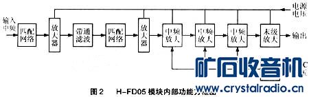

另外,我见过的很多传统AGC和您一楼说的AGC完全不同,很多大规模集成IC内部都是体形AGC控制。
拓扑如下:
三级AGC电压放大均由PIN微波二极管整形缓冲,三级AGC放大均备有微调电容以消除信号振荡和调整线性增益。
另外:
双栅MOS也没有您说的那么不堪。各种高频头普遍采用的都是双栅MOS的自动增益控制,它和您一楼说的传统AGC的增益控制实现方式有本质不同的,其通过栅g2的电压改变场效应管正向传输特性曲线的斜率。性能远远优于bjt的反向AGC。

另外,AGC要么是正向要么是反向,彩电上集成电路的AGC大部分是正向AGC。正向AGC还是反向AGC主要还是取决于设计的需求。我上传的那个电路,您可能没注意。他是阶梯AGC,并且带有PIN二极管ALC控制。
实现输出电平基本不变的方法有AGC和ALC,感觉楼主说的PIN 二极管超级AGC 有点像ALC电路。
我水平有限,高频电路现在接触很少,说的不对或者不到的地方,还请楼主海涵和赐教。

  你说的的阶梯式AGC,应该是一级一级固定的衰减开关吧?如果是用于收音机,就必须做出N多细致阶梯,才能避免听感冲击。收音机的信号变化很剧烈,谁愿意听一连串电子开关转换造成的卡卡卡的噪音呢?要想做的足够细腻, 对于分立元件做出来规模吓人,不切实际。   这种控制方式的IC是有的,不过阶梯也不够细腻,难以做成高音质。 而且芯片普遍在30-50元左右一个。成本太高。用于收音机还是有难度。
