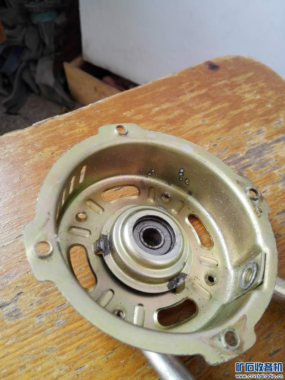

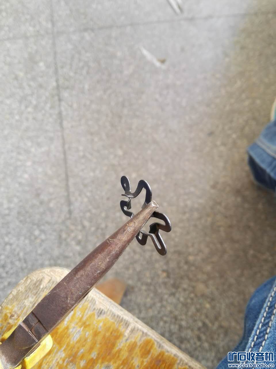

   记得去年看到一帖子,说风扇启动困难,要预热 其实是现在的厂家为了降低成本,把风扇两头轴套由铜的,改成了铁的了。再加之线圈偷工减料,发热量较大。轴套边缘浸油的毛毡很快就挥发干了,转子轴得不到润滑与轴套摩擦加大,造成启动不了、堵转。更甚至轴和轴套擦死,结在了一起转都转不动。即使加了油也保不了多长时间,所以我自以为是的写出了我的做法,但不知什么原因被删帖了,现在的安徽又到了天热的时候了,我把我的做法前后总结下,写出来供大家参考吧!瞎折腾,我想进这个坛子的人,应该都是折腾的 话不多说,进入主题。

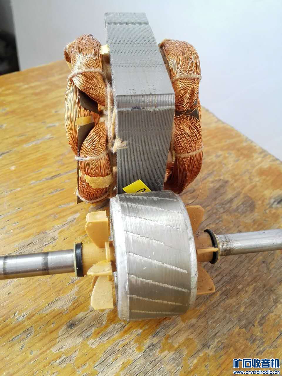

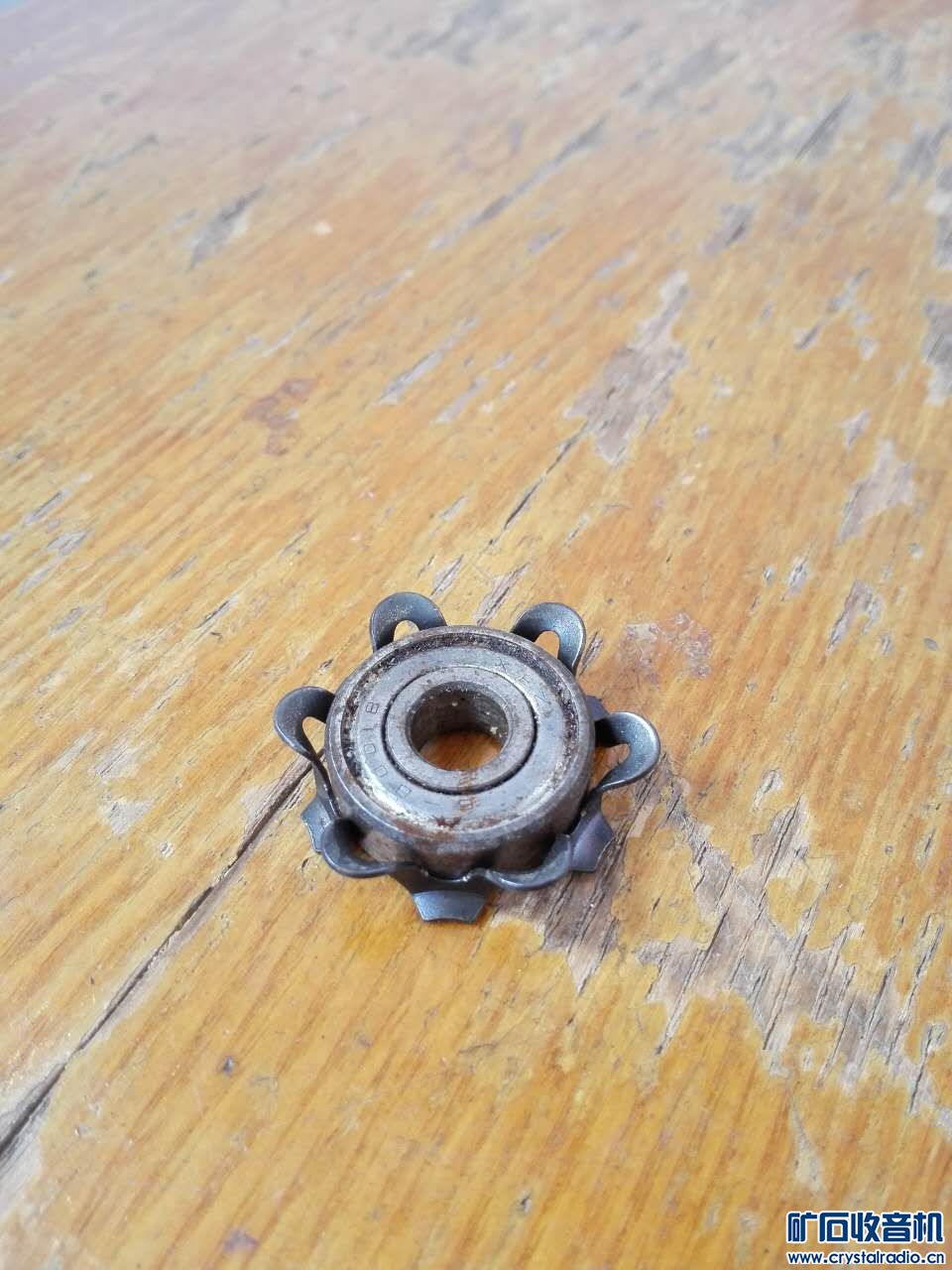

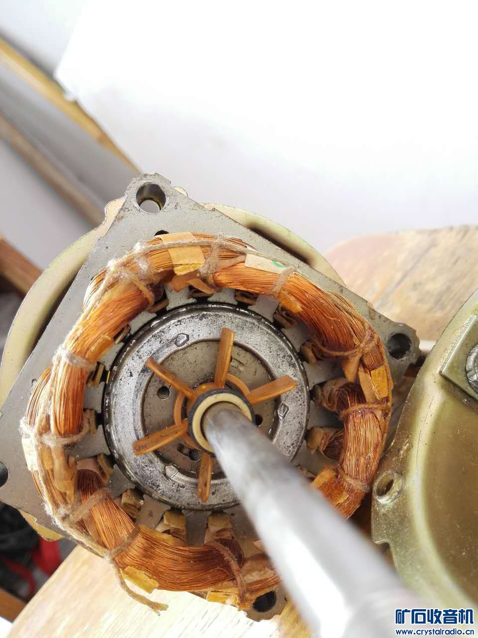

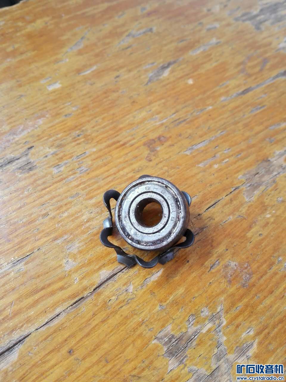

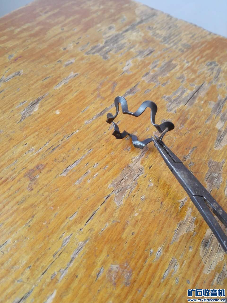

      将电机的前后盖卸下,如图1撬起轴套的3个压片拆下来后,可看到有4个部件,如图2轴套和浸油的毛粘去除不要,把固定轴套的弹簧压片如图3、4由内向外用尖嘴钳撇开,使608-2RSH(电动工具维修点有,因为此轴承内径刚好与风扇转子的轴径完全吻合,而且刚好可以放入原固定轴套的外壳里。)如图5、6刚好压入,然后如图7、8、9轴套改轴承,改动完成。有的风扇轴承压盖不是用3个脚翻折固定的,可以采用如图10方式,在风扇前后盖里卡好,用焊锡膏或焊水涂上,再用焊锡焊牢。风扇前后盖都用同样方法处理好,然后就是组装了。如图11同一风扇的转子和定子上的铁片厚度是一样的,组装时不管先装哪边,都要保证转子插入定子后,和定子上的铁片尽量重叠在一起。如图12高了,可以将定子两头的垫片去除一点,矮了可以垫高一点。一头组装好后,再将另一头盖子插入,用手将两头的风扇盖子压紧。然后一只手捏紧电机整体,另一只手用点力拉一下转子,看另外一边是否要加或减垫片。要保留一定的窜动量,然后将四角螺丝上紧。再次拉动转子确认,要确认最少有0.5mm的窜动量,以防止螺丝上紧,风扇运行后发热轴承内圈抵死转子,轴承承受的轴向力过大,损坏。
      到此组装结束,下面就是调整,也就是要调整转子使其灵活,这也是最关键的一步。可用老虎钳手柄轻轻敲打转子轴两端,直至用手拧动转子时无阻碍自然停下来为止。再安装摇头部分齿轮盒,最后装机试机!!
     不好意思,没专业学过。以上只是我个人折腾、动手的方法!不知是否适合大家,供大家借鉴吧!反正我改了台扇、落地扇有十来台了,都是自家亲戚的,用了有些年头了,另外提醒大家的是最后一步调转子灵活度,一定要仔细慢慢来不能急。否则试机时震动和响声较大!!
注意:开始拆风扇电机前后盖时,要保证退盖时,转子不要跟着一道拉出来,因为有的电机转子只能一头出,另外一边的线圈内圈可能小于转子,容易拉断线圈。还有就是现在厂家为降低成本,电机是用铝漆包线,引出线是铜线。这种电机在夏天使用后。存放不当如果受潮,铜铝连接处容易断线,第二年拿出来使用,可能就转不了了,铝线电机不建议改

新轴承是不会有问题的,个人感觉自由活动量没你说的那么大吧!按你这么说,那角磨机就不能使用这种轴承喽!?为什么留下原来的轴套固定盖子和弹簧压垫?就是把原来的弹簧压垫,经过处理后压入608-2RSH轴承,再装回原来的轴套固定盖子里,正好合适不会偏心,全部装好后只要仔细用老虎钳带胶皮的手柄、木棒,轻轻在两头,上下左右敲击,进行微调。用手转动无阻力,自然停止即可,文头不说了么,适合自己动手折腾的人 这东西只适合自己DIY,或帮家人摆弄摆弄。不过本人自己改的一台落地扇和一台台扇,分别用了8年和5年了。每年也就是擦擦灰,从没再拆开过。连油都没加过,个人感觉效果不错,才写出来的。前后帮自己和亲戚、朋友,改了近30台了,反应使用都很好!
