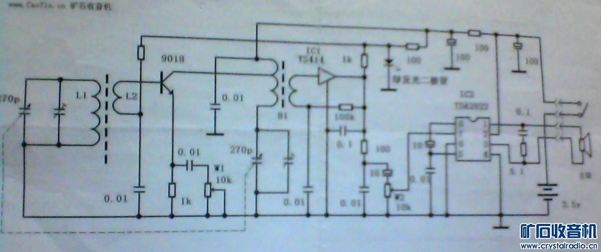

楼主: mldog
旧瓶装新酒--混合电路双调谐高放式收音机。
发表于 2008-8-31 18:42:58 | 显示全部楼层
要玩就玩出花样
发表于 2008-10-8 20:16:10 | 显示全部楼层
本人也想说说,但不一定对。
1,高放三极管,可以换成场效应管,线路可以更简洁,选择性也提高了。也没有改变原作者设计思路。
2,b1初级线圈与可变电容并联后,在线圈热段即三极管集电极处串接一个固定电容,选择性也可望提高。
3,像图2,再生线圈是不可少的。

发表于 2012-10-9 19:38:06 | 显示全部楼层
图没有了,我有备份,上传一份。
