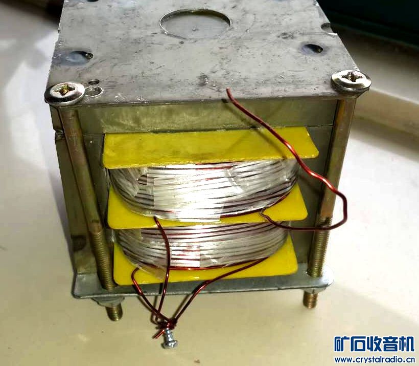

我原来的220V转220V隔离变压器是用两个微波炉变压器初级线圈做的,由于此线圈绕组匝数较少,初级电流很大,空载功率就很大,不适合长时间使用。想买一个相对功率大一点的呢,变压器+运费至少在200元左右,不太划算,还是自己动手做一个。成本:微波炉变压器15元+漆包线0.85的86元(1.5KG含运费)+环氧树脂板20元(还剩许多)=121元。
        首先①按变压器窗口做骨架,量好后在环氧树脂板上划好,用美工刀刻出,用胶水粘牢(原本准备做免粘的,但工艺要求较高不行。);
        ②计算变压器截面积求出应绕匝数,我的变压器截面积是7.7×3.6=27.72,按最简单的计算公式45÷27.72(截面积)=1.62(每伏匝数)。再乘上220V等于357匝;
        ③搬出N年未用的绕线机主要是起计数用,因为线径粗绕线机不好绕。做了一些辅助工具木轴、夹板,装上骨架用手一圈一圈转动骨架,排线拉紧,因窗口面积小了,只绕了345匝。
        ④用一块镀锌板和4个螺丝固定。最后用摇表试了一下绝缘,OK!

发表于 2016-6-7 14:18:45 | 显示全部楼层
重绕线圈l空载功率电流都下降多少,如果下降不多就得不偿失了。

发表于 2016-6-7 16:44:12 | 显示全部楼层
既然重绕,搞个中心抽头,可对付110。
据说微波率变压器是漏磁铁芯。
发表于 2016-6-7 17:06:55 | 显示全部楼层
请问绕好的变压器空载电流是多少?微波炉的铁芯不适合做普通变压器使用.......

 楼主| 发表于 2016-6-7 21:15:10 | 显示全部楼层
半只★蝎子 发表于 2016-6-7 17:35
几百W是不是小了点,是用在什么上的?
主要是在维修电器时,与市电隔离起来做隔离电源用,由于隔离变压器的电动势是通过二次感应获得,与一次侧(与大地形成回路)不形成一个回路,因此不会造成触电。一般情况下几百W足够了。
发表于 2016-6-7 21:38:28 | 显示全部楼层
变压器稍微大一点,绕起来就很费劲,层间绝缘使用的聚酯薄膜吗?
 楼主| 发表于 2016-6-7 21:48:45 | 显示全部楼层
本来窗口就小了点,所以未使用聚酯薄膜做层间隔离。
发表于 2016-6-7 22:07:41 | 显示全部楼层
再配个调压器,做成0-260V可调交流实验电源,DIY或修个小玩意时很方便,即可随意调电压,还可不担心触电问题。
有段时间常捣鼓开关电源,有了这套玩意后,90-260V全电压测试很方便,直接用手感觉热端散热片温度也无需担心触电。搭个倍压整流即可得到0-600V高压用于胆机调试也不错。
发表于 2016-6-8 06:09:11 | 显示全部楼层
不用浸漆吗?
