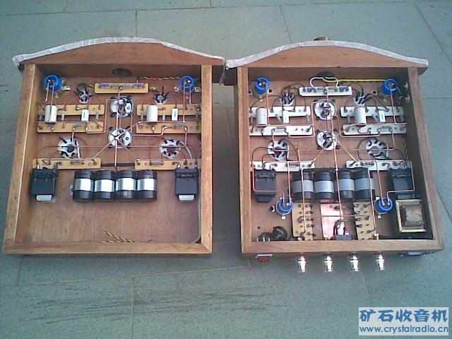

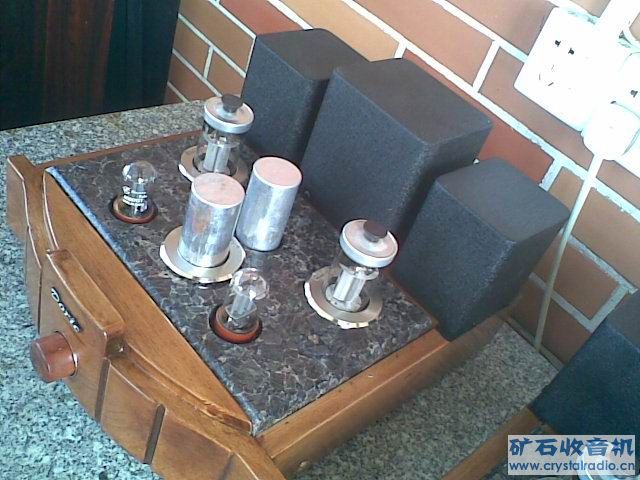

十月真是值得一个喜庆的日子.祖国母亲之生日.国庆之大事.正是举国欢腾…八月中秋月更圆..也正系人月两团圆..在这大好的日子里.大家都沉醉在欢乐之中…但本人在这喜庆节日里只是用工作换取我的快乐…(也是一种乐趣之一 )…炮制左两台另类的双胞胎FU-50胆机...此胆需是很低廉之胆管.但本人是比较喜欢使用此胆的.也是近年耒我制作最多的品种之一…此两台双胞胎虽说不是什么名门贵族.但有靓女已订终身 ….(至于以后是否会离婚就不知晓了…哈..哈…人同音响也是如此的啊… )..它们虽然是双胞胎.但有哥.弟之分的.哥是用88MA电流工作的(是玩分频音箱之用)..弟弟是66MA电流工作的(是针对玩全频朋友而定的)…我通常使用的还有75MA工作状态(也是比较适应中性音箱系统的)..请大家莫误会小弟在此乱吹水或者是作广告之类啊. .这是小弟从实践得出玩FU-50的心得啊…..本次只是将制作过程和图片同大家交流.也可相互学习一下.共同进步.也是想旺旺场而已..有兴趣的朋友也可自己DIY一台玩玩.也是一个不错的选择啊…以下是此次制作的外观.内部布局.电路图.和FU-50工作状态同大家分享一下.希望前辈.老师.同学们多提宝贵意见 ….多谢…
曙光6SN7推北京FU50.简单介绍下此次用料方面
  1)电源牛:400V.2A给后级、12.6V、2A*2给后胆使用,6.3V、2A给前胆使用。
2:输出牛:5K:8欧*2
3;扼流圈:5H、1A给后级。
4:FU-50工作方面:工作电压480V
(此图片是用手机所拍.效果不好请原谅)...

李氏搭棚--出神入化--漂亮!!
仔细看图纸在功放FU50有点小错误,哈哈哈!!!!
 楼主| 发表于 2009-10-11 16:07:34 | 显示全部楼层
多谢以上几位大哥的关注 我会继续学习的
另回版主:你说的是否5.3脚引脚错了 因我顺手就这样接了
发表于 2009-10-11 17:20:44 | 显示全部楼层
是的,是抑制栅与廉栅(第三栅与第二栅)位置颠倒了,

 楼主| 发表于 2009-10-11 22:57:37 | 显示全部楼层
1:多谢轻风兄的加分鼓励
2:回版式主:划图时已知错了.. 所以注明脚数的接法了...请见谅

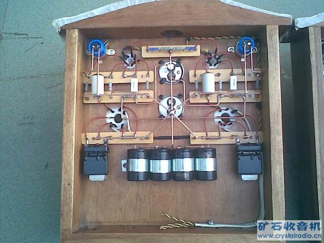

发表于 2009-10-12 08:35:10 | 显示全部楼层
功放的阴极好像采用了西电的片状电阻,这里面有什么窍门吗?
 楼主| 发表于 2009-10-12 09:06:49 | 显示全部楼层
原帖由 1a5gt 于 2009-10-12 08:35 发表
呵..呵..说到这电阻在我个人睇法好处多多了...我每只管是用两只此电阻的..好处如下.仅供参与...
1:此电阻是属无感类.
2:功率大(20W).如并联两只在300MA连续工作12小时.是非常稳定的..
3:用两只此电阻可多变型玩法..如用并联.串联..不需要更换任何元件.只要换接线就可以有多种工作状态...可有6级电流玩法...
4:能稳定工作状态的器件.音色当然不必多说了...
