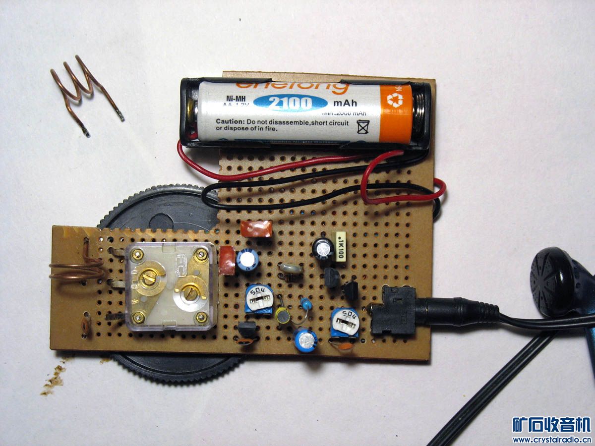

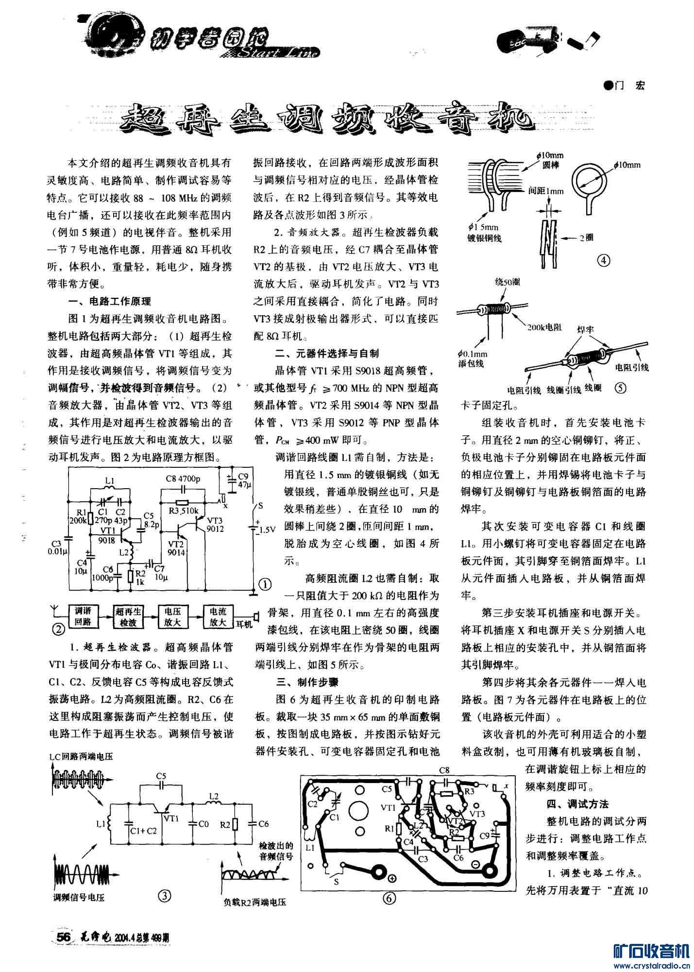

电路就是网上最常见的那个图1,根据坛友枫丹白露大侠的经验稍做了修改图2,洞洞板焊的图3。原打算焊成了改用PCB,后面加个2822小功放接喇叭,做个像样的东西,现在遇到些问题暂时无法继续了。线圈L1还是原来2圈那种好,旁边是铅笔上绕3圈的,效果差点。L2用了个大约15uH(标志是150K)的,原来是2个2.2uH串起来的,差别好像不明显,手边没合适数值的电感了。两个500K的VR买来都转在中间位置的,焊好通电就响了,只略调了一下。耳机是普通随身听100多欧那种,双声道并联了。如果按原图接后级到9018的发射极则稳定性较差,还是枫丹白露大侠的这种接法好。这机器人体感应有,但不是非常厉害。更大的毛病是:FM广播频段里不用天线就收不少台,但灵敏度不均匀,低端声音小,高端声音过强,估计高端信号导致后级过载声音阻塞了,低端声音还凑合。信噪比不好,失真大,而且高频响应较差音质不好。虽是个小玩意但不简单,做响容易做好难。请各位坛友指点,如何才能改善接收效果,谢谢!

不错啊,我曾经按照图1也做了个,只用了VT1,VT2和VT3都没接,后面直接接了TDA2822M功放,结果只收到一个模糊的台,是否要加上VT2和VT3再接功放?

苏老师的这个电路成熟,我做过,效果很好。

苏老师,您那个电路和相关说明之前已经学习过。电路和您的差不多,您用的3V电源,以后我也试试。另外我用洞洞板焊的,走线不讲究,原件质量也参差不齐,效果不佳
