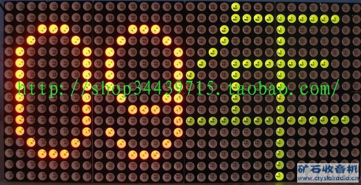

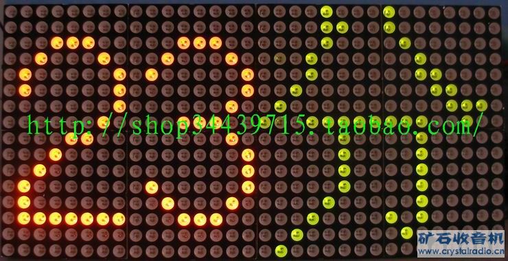

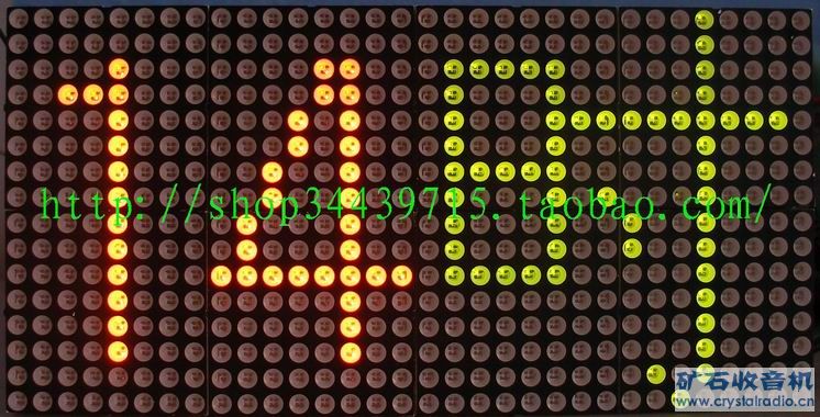

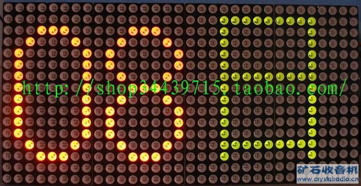

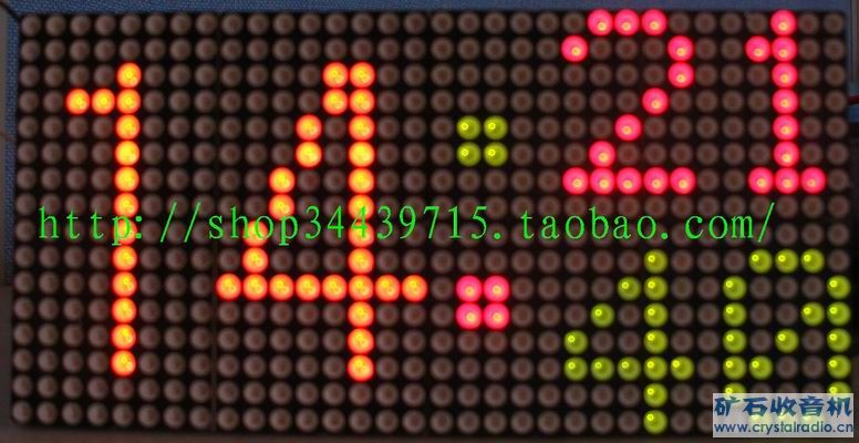

国庆期间写的程序,目前只支持时间显示
视频观看地址

发表于 2009-10-8 22:54:14 | 显示全部楼层
请教一下楼主  是用的双色发光管?
 楼主| 发表于 2009-10-9 07:58:47 | 显示全部楼层
采用双色点阵模块,可以做三种颜色,当然如果用驱动卡可以模拟256色,不过俺还不会做

 楼主| 发表于 2009-10-17 09:40:05 | 显示全部楼层
详细制作资料请登陆
跟我一起制作1632点阵屏
http://dianzhen.5d6d.com/thread-31-1-1.html
