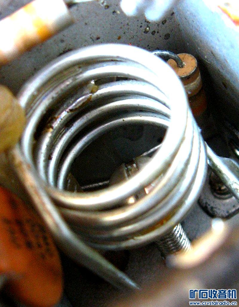

乙猪 发表于 2016-5-26 10:47
每个线圈中间一个铜螺丝。
猪老弟,别来无恙!
您老弟何时学到您大师兄的“金睛火眼”!看到了线圈里的螺丝钉,又能说是“铜”的。不错,从来未见过任何経典的收音头动用如此
巨大的调感线圈,而且,又是用铜心调减(是减!不是感)电感量。
这是马兰士先生.无所不用其极之一例。
呵呵!这个10B 就是 马兰士 破产之源!
