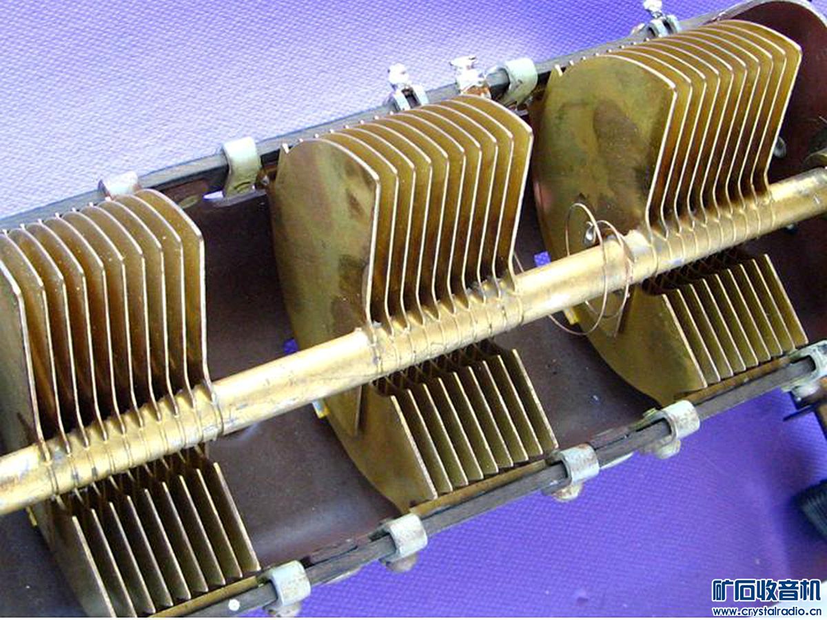

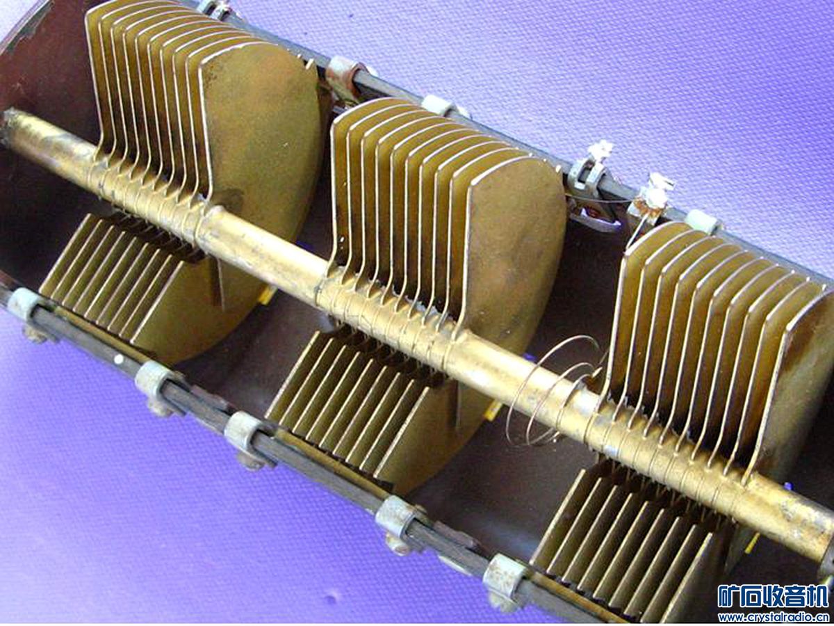

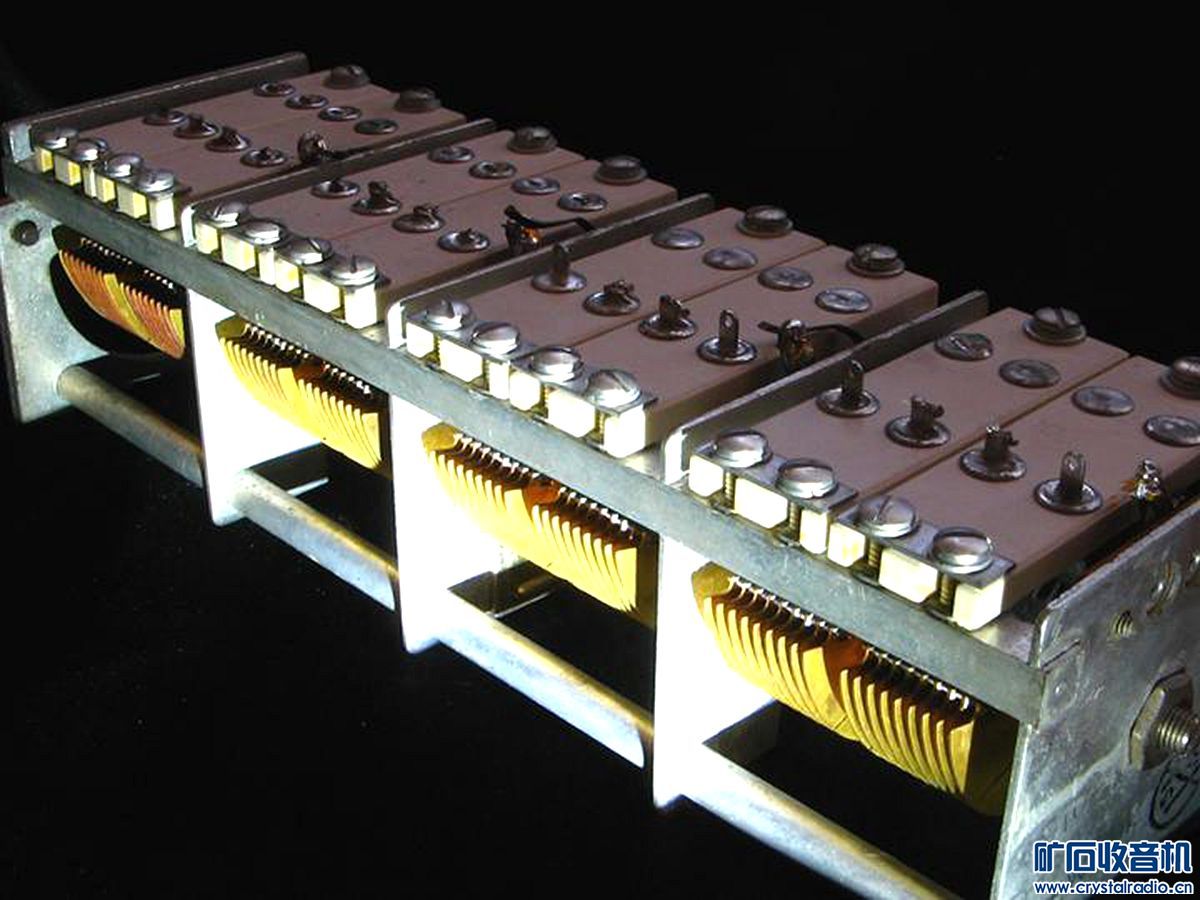

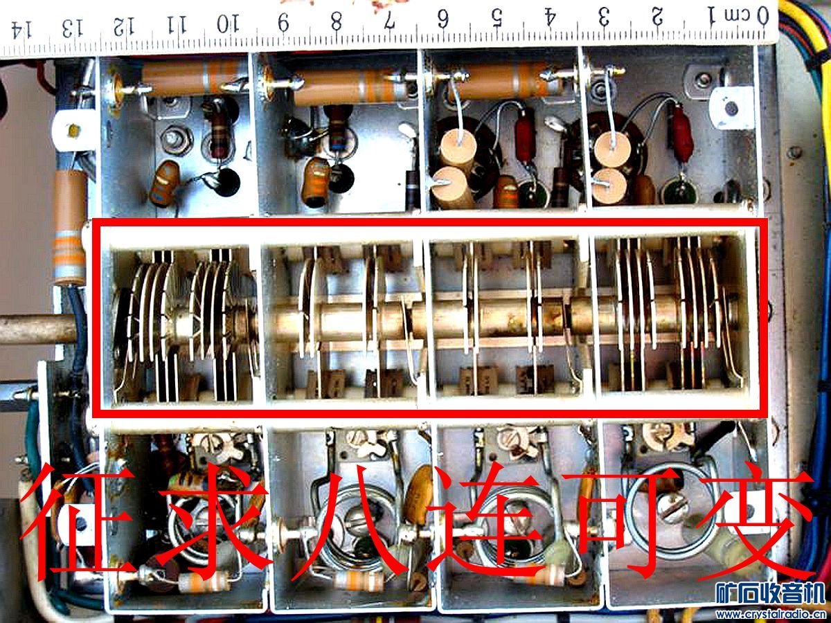

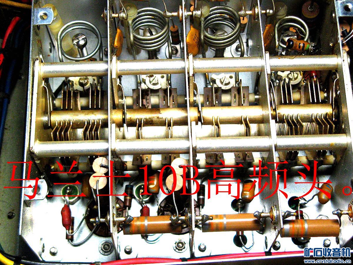

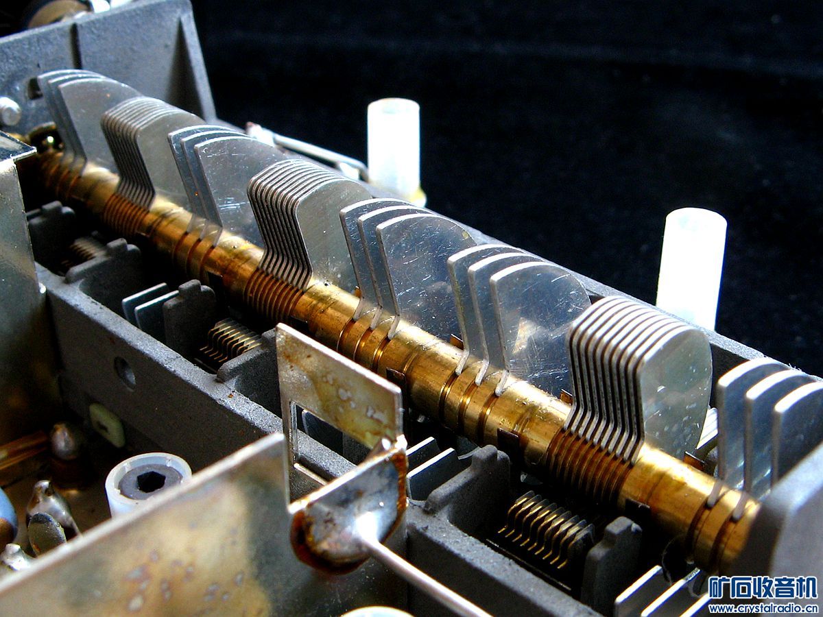

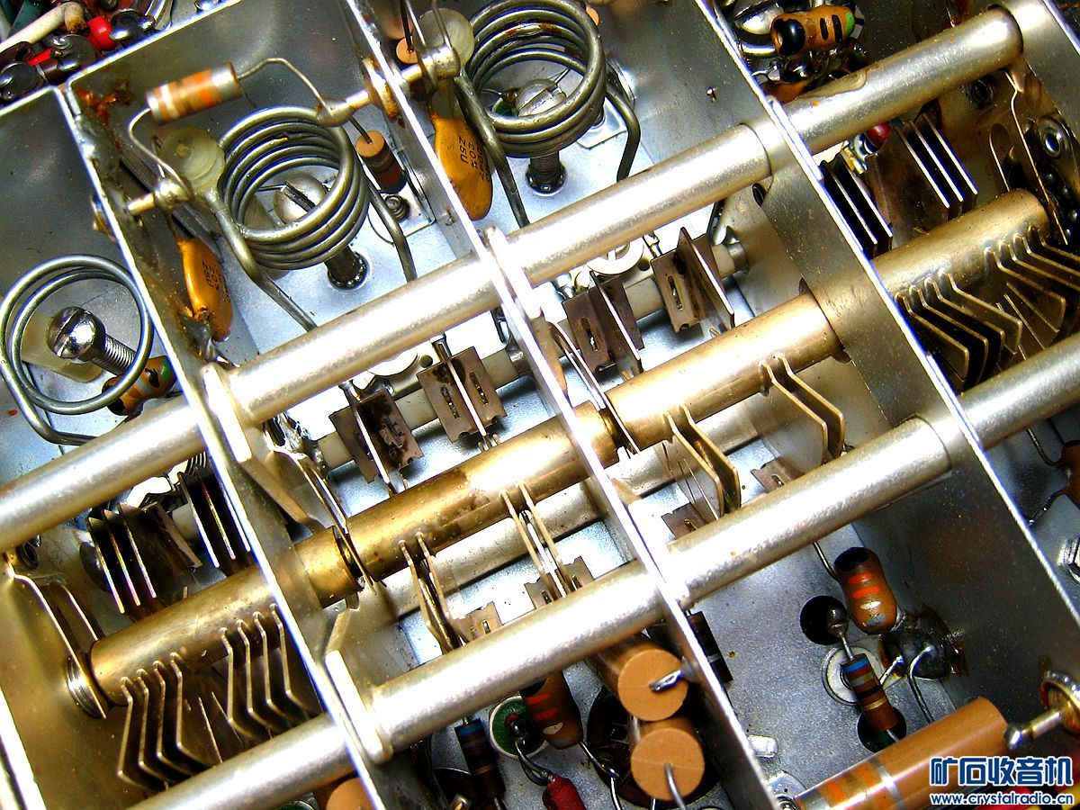

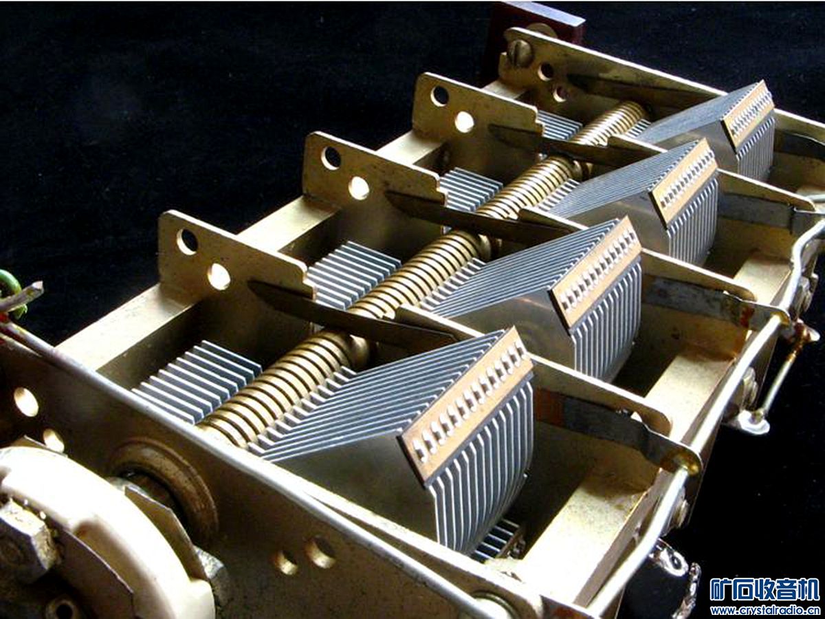

八连可变电容
小弟 不知 天高地厚,自不量力,妄想 学习、仿制、娱乐 马兰士 10B 高频头。
无奈,苦寻八连(不是南京路上的)不果,十多年来,未了心愿。矿坛高人,如能仿造,在下 俸银八百元,先谢。
 楼主| 发表于 2016-5-26 02:07:45 | 显示全部楼层
多年来,搜集了不少 四至八连,企图 加工改造,苦无工具 而又动手 能力差,迟迟 不敢动手。
 楼主| 发表于 2016-5-26 02:09:33 | 显示全部楼层

wuzhiyi168 发表于 2016-5-26 05:48
你这些图看的是清清楚楚明明白白,说白了,多几联少几联的唯一区别就在于轴的长短,轴长就多几联,轴短就 ...
老师您好~
说一点儿我的小想法
轴长短不是问题,中间每片用瓷环隔离,就是材料需要买那种知道介电常数的,要不然做好了回来测试比较费钱要用专业仪器

每个线圈中间一个铜螺丝。

一个长丝杆,2个配套的齿轮,加固定装置,可以把两个4联弄成8联。弄4个配套的齿轮和固定装置,可以把4个双联弄成8联
