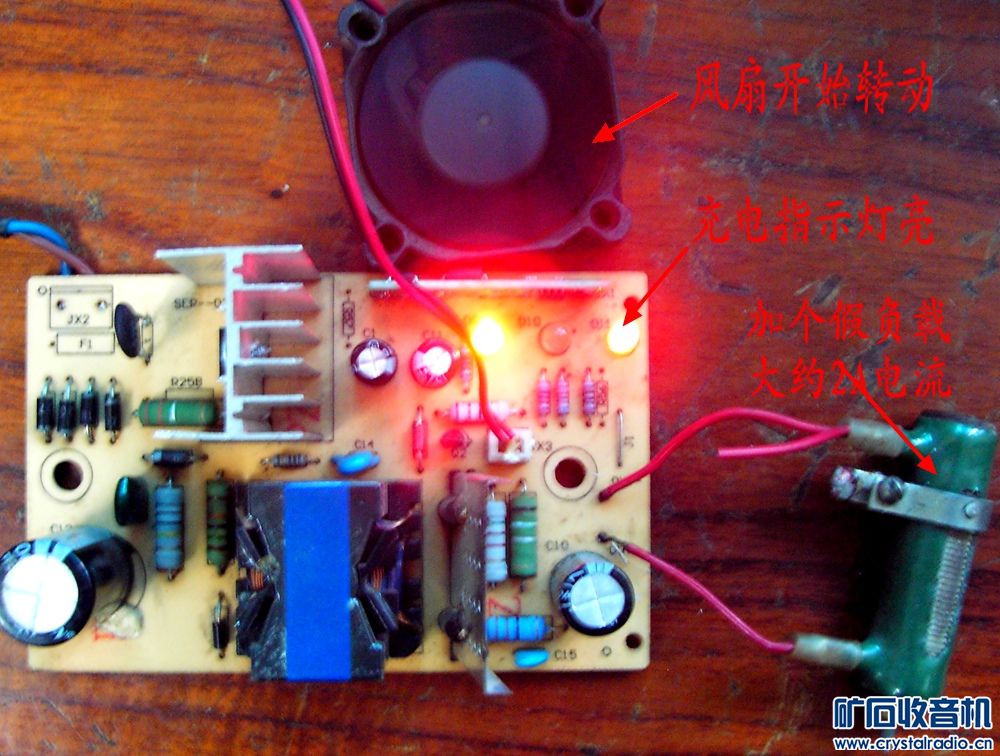

同事的充电器坏了,要我帮修。有过修充电器的经验,胸有竹子,满口答应。
一、修理过程如下:
1.        拆开目测初步检查,没有烧坏的痕迹。
2.        用万用表在线检查几个关键的元件,没有发现明显不符。
3.        插电源试机,无任何反应,指示灯不亮,低压输出端无电压输出。
4.        用表测有直流高压,但3842无工作电压。
5.        怀疑给3842供电的电阻坏了,拆下量,果然开路。
6.        换上同阻值电阻,再试机,正常,修理结束。
二、故障分析
3842无工作电压,开关管无法驱动(不工作)。表现为拔掉电源插头,主电容任然保持有直流高压。检修是一定要记得给电容放电,不然就…………麻麻的哟。
三、有图有真相

经过一次炸鸡,我就老实了,专门搞了一套串了灯泡的插座来测试电源
发表于 2016-5-24 20:29:37 | 显示全部楼层
不错关键是假负载的电阻值取得合适。

其实LZ少了一个步骤,无输出,上电主电容有300V,3842无10~16V电压,也有可能是芯片本身故障,应该断电,看主电容电压是否迅速消失,否,那才首先怀疑启动电阻,另外夏天到了,电压可以调低点了,哈哈
