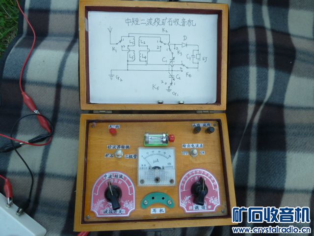

公园 草坪 R40C1、3DQ矿石机 悠哉悠哉

       99版好!按您的吩咐,今天又去了上次试听3DQ矿机处。除R40C13DQ外多带去一台有表的矿机。同样是南北方向,用细铜线拉了一条高约6米、长约20米(带去的细铜线就那么长了)的天线,地线照旧。
        收听效果:R40C13DQ机,中波除上次收到的5个台外,还收到了辽宁乡村广播。选择性同样不错,声音较前大了一倍以上。

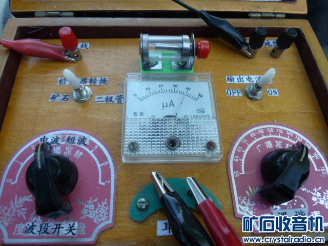

                         两波段二极管矿机,中波同样上述6个台,灵敏度、选择性与3DQ差别不大。用二极管检波,电流50微安以上(50微安量程爆表),用活动矿石检波,电流最大40个微安。短波共收到4个台,脚盆、思密达、中国之声和另一个外语台,声音忽大忽小。
