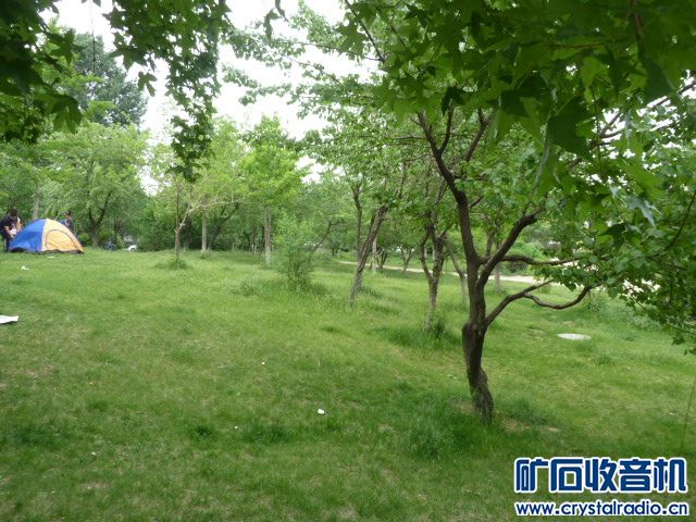

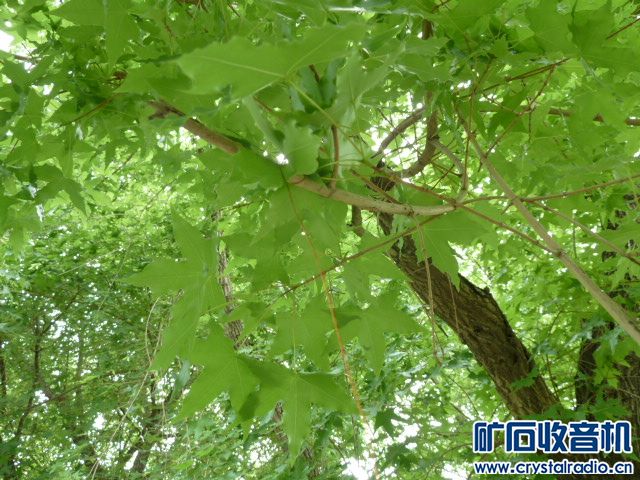

    周日,闲的无事。室外天气晴朗,带上小矿机去家附近公园。随便找处草坪安营扎寨,两颗树之间用细铜线架设一条约3米高、10米长临时天线,地线照旧几把小改锥插入地下。R40C1、3DQ袖珍矿机,SHH-1耳机串联,效果相当不错,出乎俺的预料。5个台,本地954KHZ、1071KHZ、1251KHZ、1458KHZ大声、清晰,没带微安表,经验判断约20个微安左右。一个540KHZ中国之声,估计电流有约10个微安。戴上耳机,躺在草坪上,捧本喜欢的书------,边补充维生素D,边享受室外玩矿石机的乐趣。羡慕吧!

您设计的这台小矿石机效果真是没的说,携带方便,兼顾灵敏度和选择性,俺室外玩矿矿的首选。

玩矿机的高境界,有条件天线再加长几十米试试,不用很高。

谢谢99版, 下个周末准备再去,天线拉长点儿试试。 羡慕北京有那么多矿友一起玩。

弄2米硬线,绕个2圈大环接在矿机天、地线端口,接收效果也是不错的。

哪天争取试试。发射塔下,俺曾试过150毫米直径的细铜线小环,接收效果罡罡滴。
