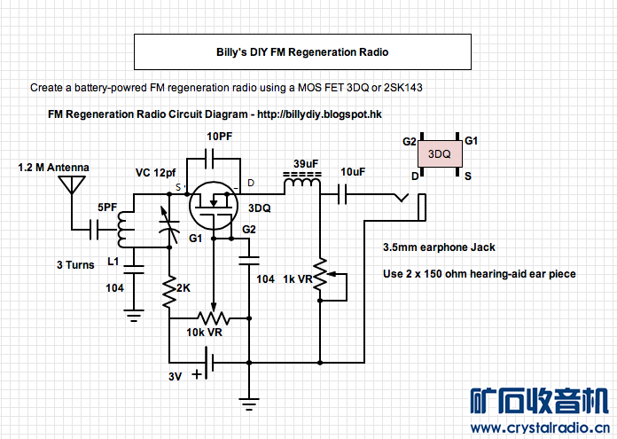

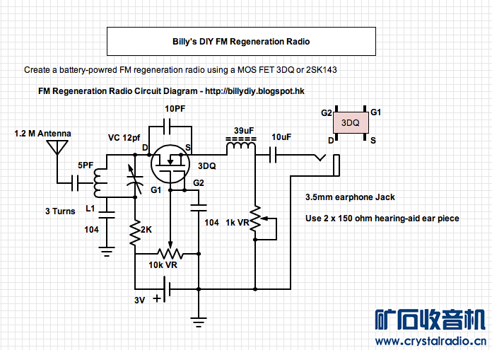

原本准备实验无源3DQ调频机的,,无奈我距离发射塔太远(距离20公里左右)声音太小
所以按照本坛“cheungbx”的电路http://www.crystalradio.cn/thread-432803-1-1.html
搞了一个再生机
线路很乱,鳄鱼夹实验,
天线1.2米 耳机是助听器耳机两支串联,能收到4个台
3DQ的D S反接后音量大增,
补充内容 (2016-6-10 19:53):
更正:这电路是梁老师的 :victory:

碟型可变和镀银线圈,已经是很高Q的配置了,
试试天线悬空和LC耦合

之前做另外一款 3DQ FM 矿机时也发觉 DQ的D S反接后音量大增,
http://www.crystalradio.cn/thread-625705-1-1.html
可能和相位倒转有关.

今天试了天线悬空和LC耦合,也可以区别不大,,,这再生电路不用天线也能收台只是声音小点

用电的和无源的还是会有些差别的,
 楼主| 发表于 2016-6-10 22:53:40 | 显示全部楼层
爱鼓捣无线电 发表于 2016-6-10 22:43
用电的和无源的还是会有些差别的,
是啊,才矿石是玩无源的,声音太小听不清,后来改有源的了,,不过这电路不容易调台,手放开就跑台
