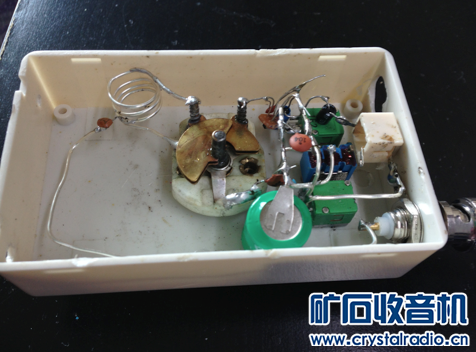

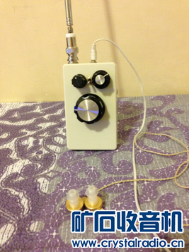

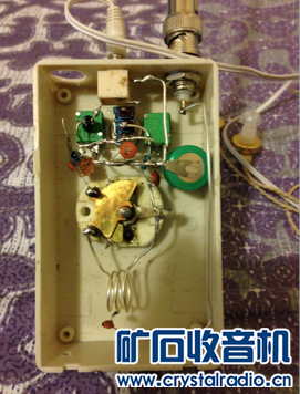

參考梁老师的电路, 做了个3DQ再生FM收音机.
http://www.crystalradio.cn/forum ... read&tid=244818
按梁老师的提示, 用1mm镀银线 绕3圈,线间距3mm,直径12mm,可绕在瓷支架上,也可以不用支架,长度可调整配合可变,使之在88-108MHz中。
用3V电池 供电给3DQ. 当 3DQ GV在+0.5-0.7时产生超再生。
再生FM机的音質比FM矿机好.也十分大声
在室内 无FM天线单靠耳机线作天线也能收到多个FM台.
但不太易调台,调到台后手一放就走台了.
耳机线充當天线,但移动耳机线也會走台.
加个1.2米拉杆天线后較易调台.
接收效果比FM无电源收音机好得多.
调再生時先调10K可変电阻到最响亮而无叫声,再调 1K可変电阻.
做法请看图.
Screen Shot 2013-07-23 at 11.49.12 PM.png Screen Shot 2013-07-24 at 10.06.57 PM.png Screen Shot 2013-07-24 at 10.07.07 PM.png Screen Shot 2013-07-24 at 10.07.17 PM.png Screen Shot 2013-07-24 at 10.06.45 PM.png Screen Shot 2013-07-24 at 10.06.34 PM.png Screen Shot 2013-07-24 at 10.05.55 PM.png

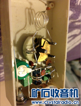

 楼主| 发表于 2013-7-27 15:20:42 | 显示全部楼层
线圈由水平放置变為垂直,解决了调台後會走台的问题.
另外把3T改為4T才能配合12pf可変电容覆盖近88Mhz的低瑞FM台.
