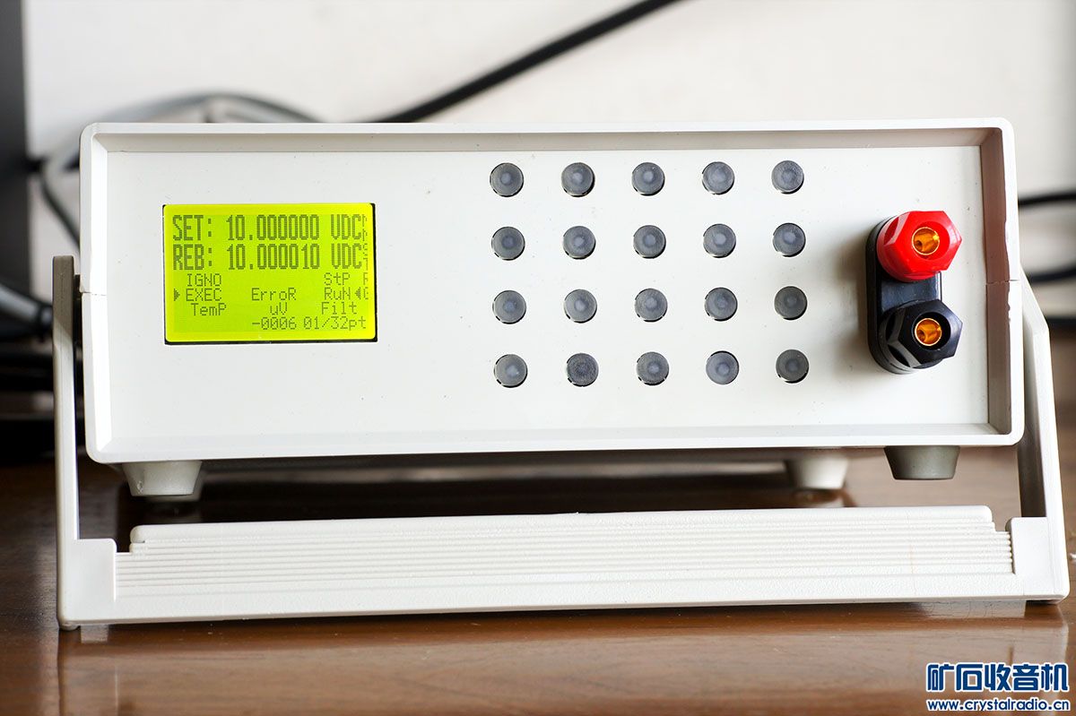

关于自制仪器外壳的低成本制作方法。

看起来按键钮到现在还没解决?用筷子?
不是装上小键帽了嘛

你的孔手工打的吧?我怎么看到有毛刺哦
发表于 2016-5-23 01:47:55 | 显示全部楼层
stanfu 发表于 2016-5-23 01:05
你的孔手工打的吧?我怎么看到有毛刺哦
天地良心   就是那个玩 DIY 雕刻机的朋友用雕刻机帮我开显示屏方孔的时候顺便开的   据他说是他的刀并非非常适合开 ABS 材料,原因是过热   我看了下冬天的时候他开的背板(含 USB 插孔)就很漂亮,夏天就很糟糕,有很多猫须。
毕竟是爱好者 DIY 的玩意,不能要求太高啊   人家免费帮你,你还想咋的   设计都是人家做的唷

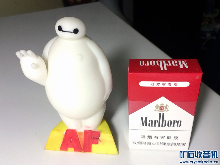

这是巴掌大的一个3D打印模型,花了36个小时

当时还比较贵,现在买3D套件DIY的话2000以下就可搞定,能打印的尺寸也比这台大很多。
这个打印了8小时,颜色是孩子自己涂的。
