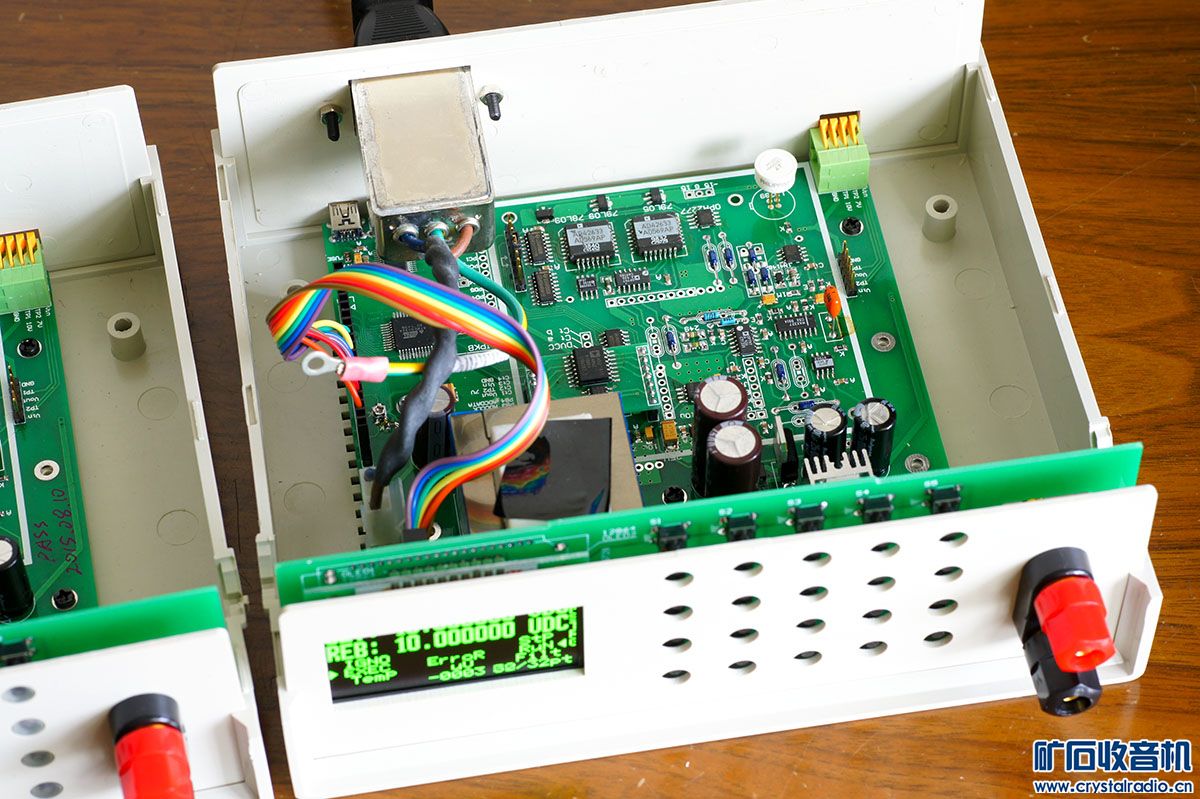

LZ有点幼稚,没接触过CNC?我只想说一下楼主你的第一个方案既然用CNC做各个面了,为什么不顺便开几个螺丝孔呢?还要用胶水去粘?都有CNC了,为什么不用全铝外壳?怕铝导电?直接阴极氧化一下,不会?买现成的阳极氧化过的铝板,最后一个建业除了CAD绘图,建议再用SolidWorks做个瓶装图看看画的图有没有问题

呵呵,我有雕刻机,雕刻机不是小型的CNC?

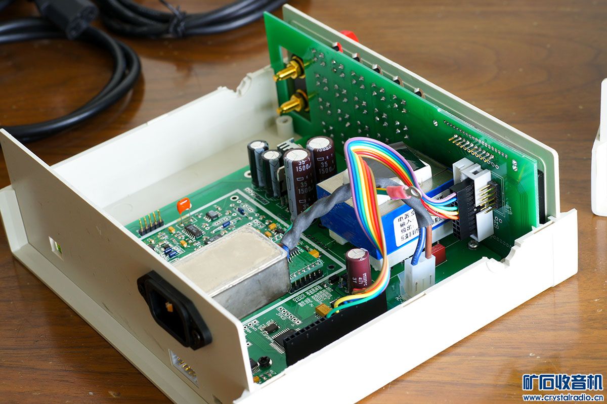

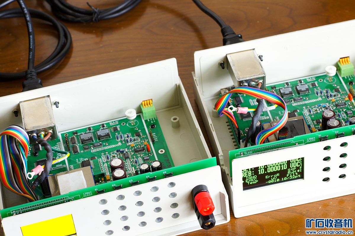

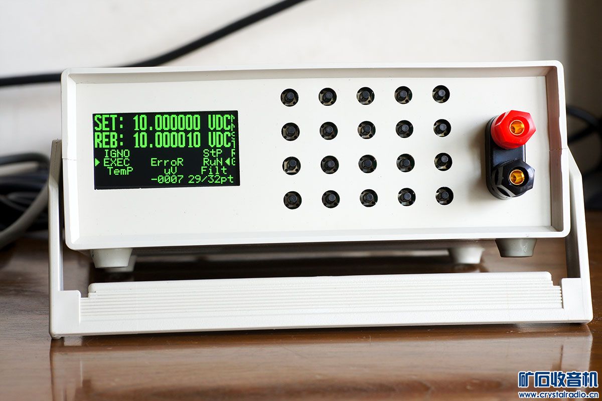

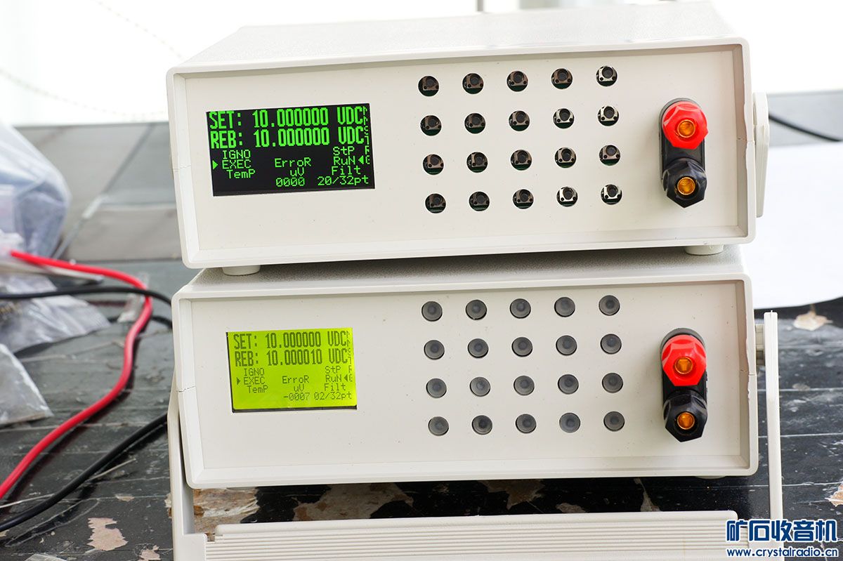

经济原则的话,假货宝上有现成的仪表壳体 像我下面用这种 17*19*7cm 的,也就 10 块钱一个,当然还有各式各样尺寸的,丰俭由人   唯一的问题是卖家不会帮你开异形孔,只能自己想办法,我有个朋友玩 DIY 雕刻机,面板的方孔、背面的 USB 孔就是找他帮忙开的。
我觉得经济考虑的话楼主可以以这种现成壳体为基础,然后开前后面板的异形孔即可,省事快捷,还可以做一批开好常用孔的面板,比如后面有电源插座,前面有屏幕之类,其它的由爱好者买回去自己用电钻锉刀解决

板子做得真漂亮!不过Washu大侠,您还是买贵了,这里有更便宜的外壳,只要6.8元。当然,10元已经够便宜的了

看起来按键钮到现在还没解决?用筷子?
