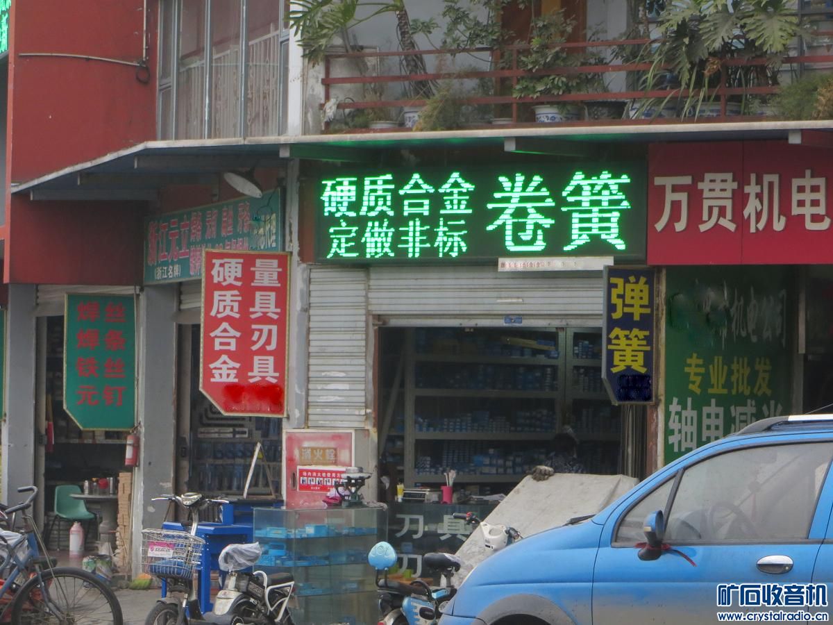

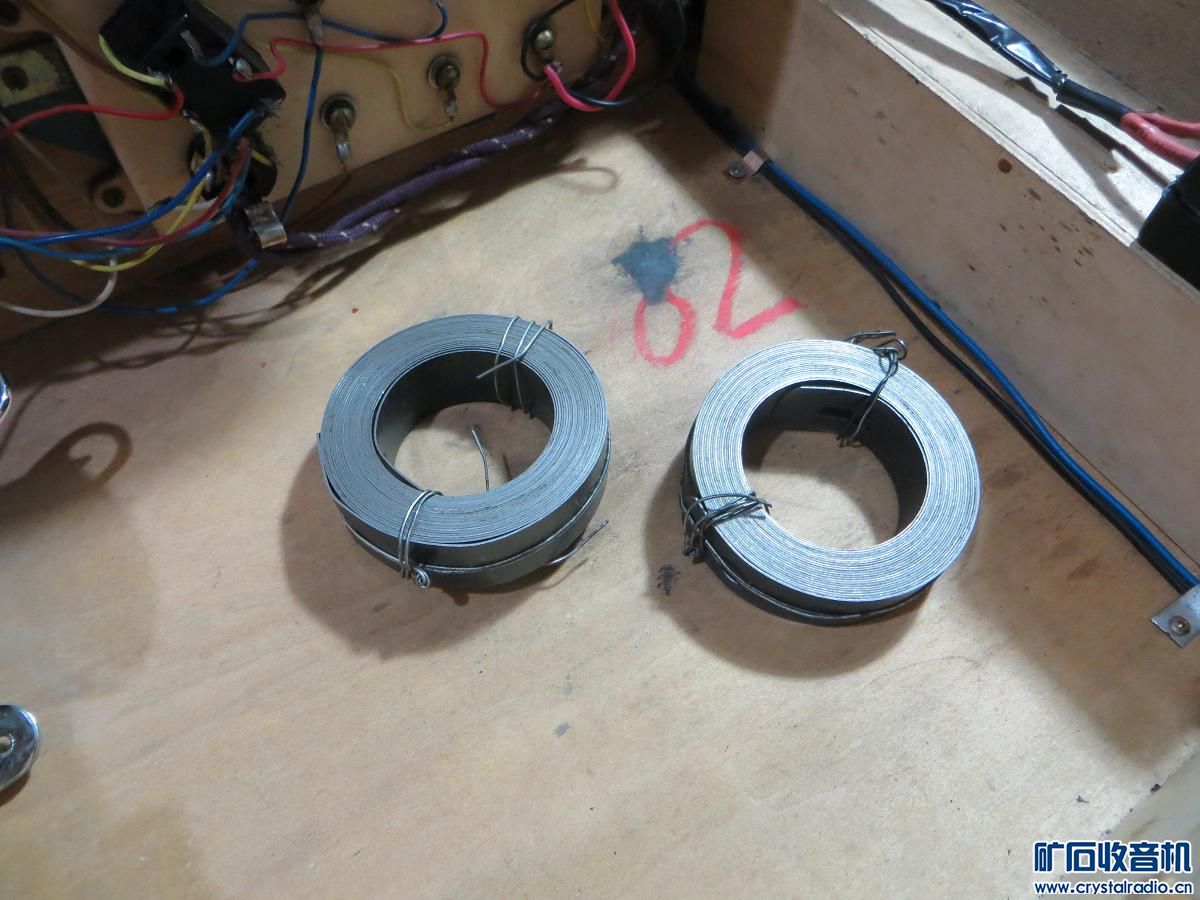

发表于 2016-5-18 00:46:51 | 显示全部楼层
太行山人 发表于 2016-5-17 06:45
老师的发条是怎么制作的呀,可以说说吗,手里有一台中华109和一台海燕机子,虽然发条是好的, ...
       你好。发条(工业标称“卷簧”)自己是无法加工的,我是到当地的机电市场找到专门加工卷簧的商家订制的。我按照原机发条的参数尺寸告知商家,商家根据我的订制参数在工厂车间的设备上制作。我加工发条的参数是:宽度原尺寸,发条厚度0.6--0.7mm,长度4m,收紧卷制成外径约50mm的发条卷。发条内初始端头上按原发条位置冲制挂轴孔。

发表于 2016-5-19 05:56:01 | 显示全部楼层
cdhy1234 发表于 2016-5-18 00:46
你好。发条(工业标称“卷簧”)自己是无法加工的,我是到当地的机电市场找到专门加工卷簧的商家订 ...
难得有地方能做发条,做的也很好。就是自己看怎么觉得发条中间的空隙太大了些,可能随不上条盒的中心轴,或者很费劲。觉得再缩小些圈数,能与中轴的挂钩贴近点最好。(个人观点而已)

发表于 2016-5-20 01:12:15 | 显示全部楼层
时代声音 发表于 2016-5-19 05:56
难得有地方能做发条,做的也很好。就是自己看怎么觉得发条中间的空隙太大了些,可能随不上条盒的中心轴, ...
       由于这盘卷簧是未启用的新发条,尚未上轴卷制,发条的弹性内收缩特性使内起始端呈初始的绷直状态,但卷簧的长度和圈数是够了的。在内始端挂上卷轴后经上条后就会形成罗圈状了。
