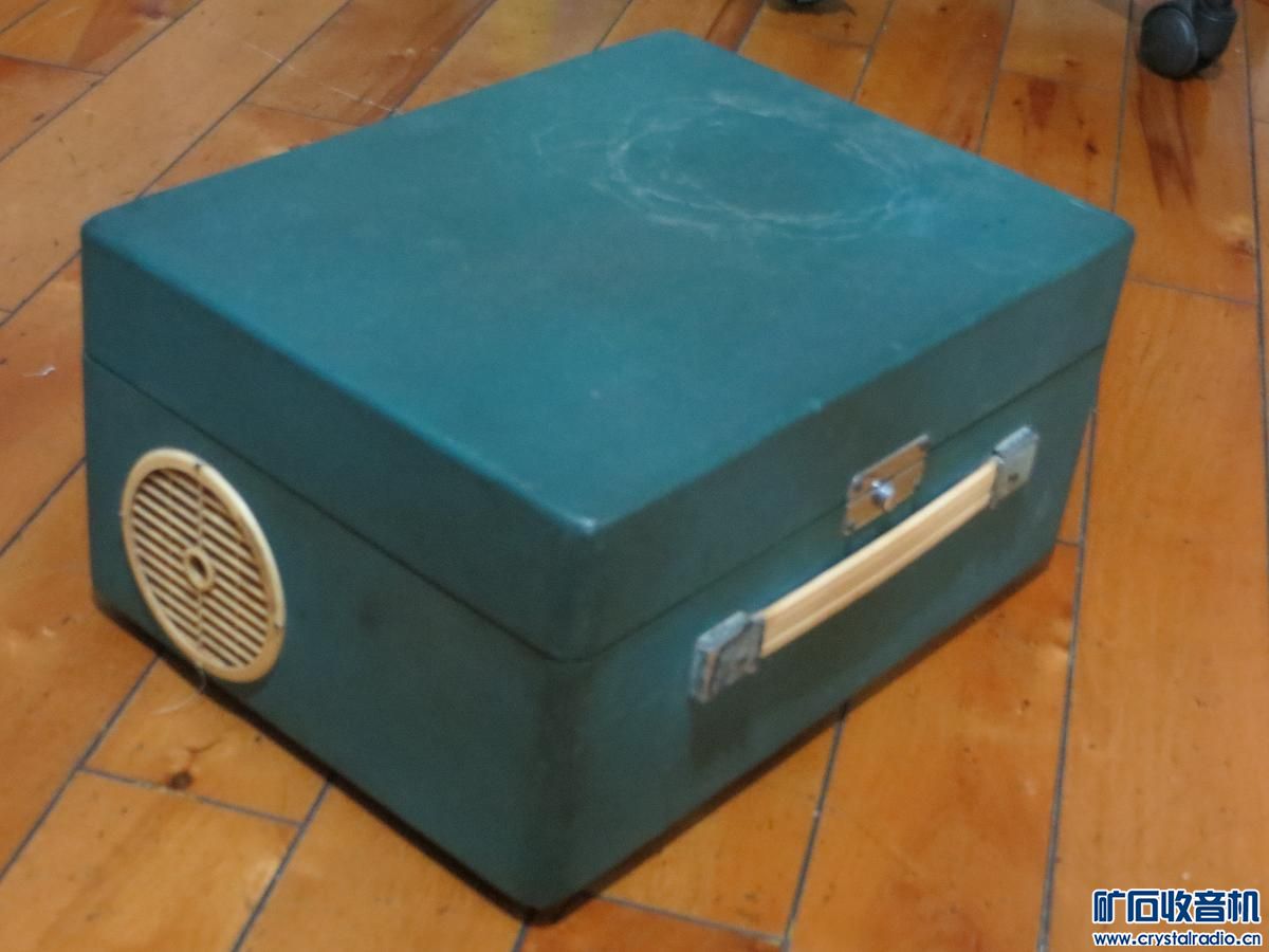

       在二手市场收进一台上世纪七十年代初国产的北京牌101型手摇唱/收/放混合三用机,外观品相尚可,但被前使用者拆卸过,手摇不能上条,不能收音、放音,是个十足的故障机。购回后经开机检查,观察其机内状况尚好,元器件齐全,没有被折腾毁损过的迹象,估计故障问题不大,于是决定先对该机电路部分进行修复。经整修,唱机电路恢复正常收音、放唱功能。下步再对发条驱动机构进行修理。这里先帖示电路部分修理情况。
唱机初相。
唱机初相。

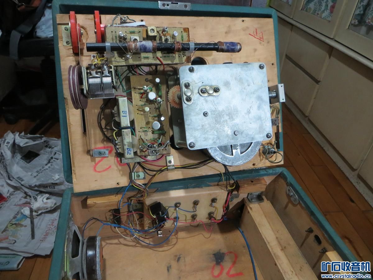

打开唱机,展示内部初相。

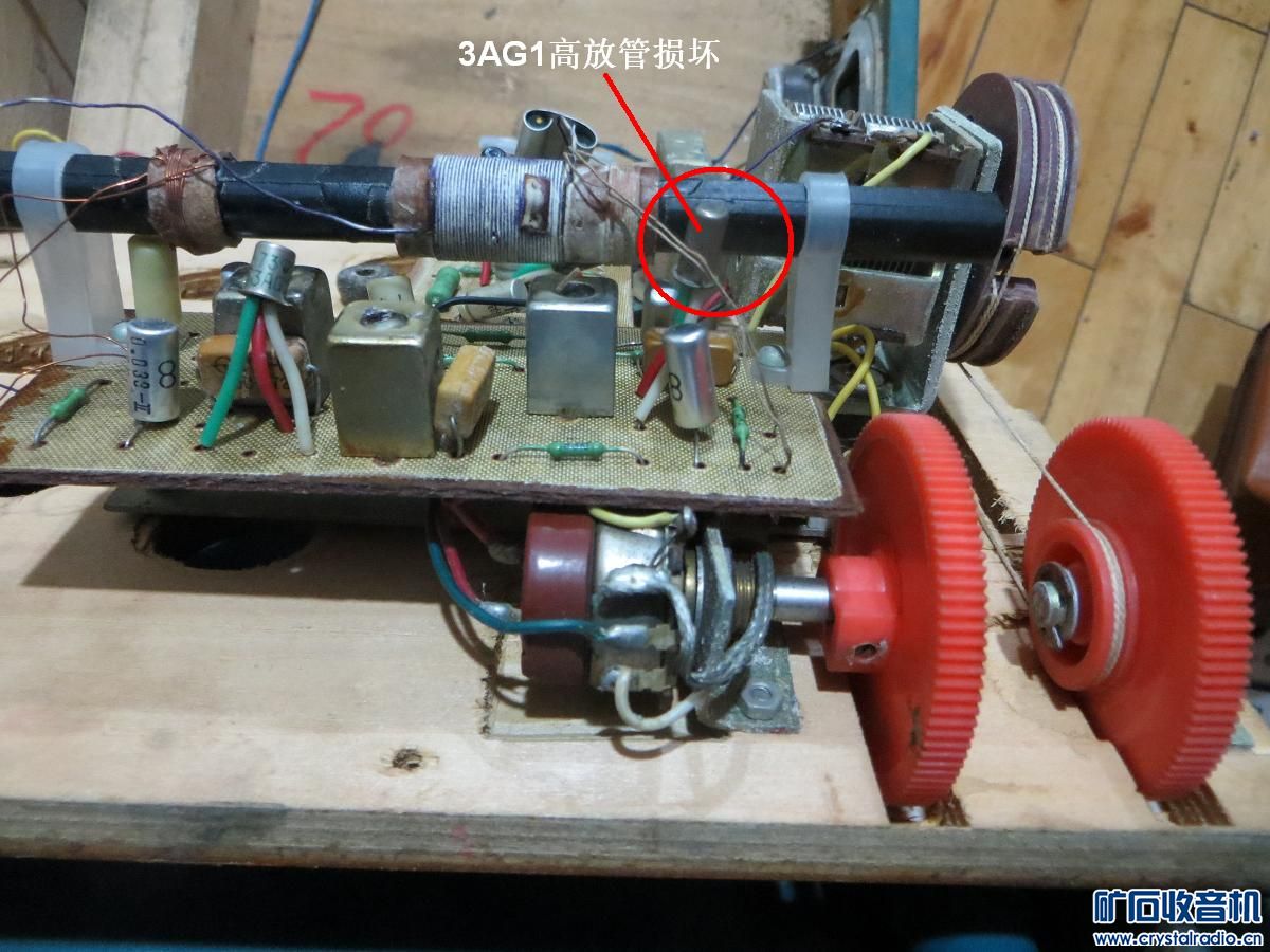

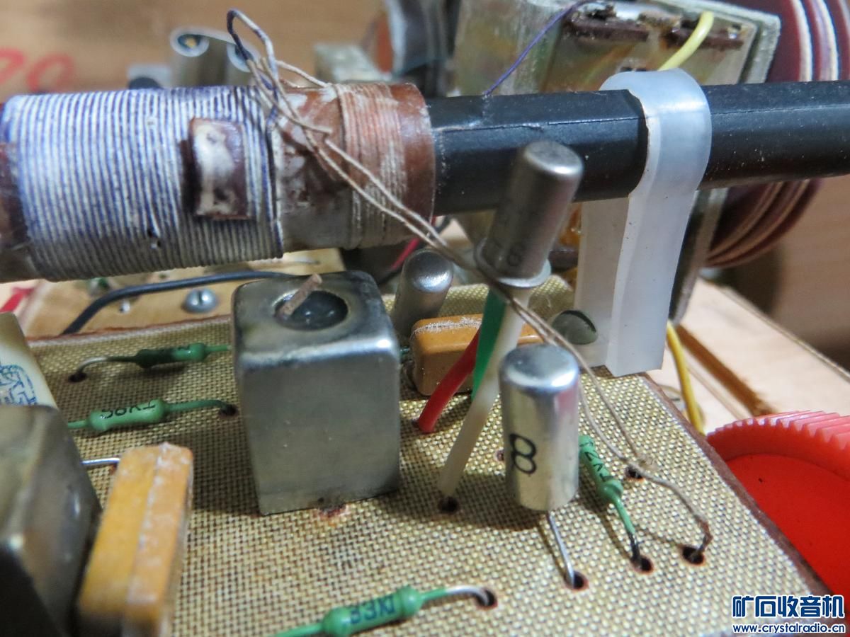

电路检查,通电后有交流声,不能收音,检查后发现收音板上的高放管3AG1B损坏。
3AG1B管因年代久远锈蚀,造成晶体管集电极管脚齐根断裂损坏,这是老式晶体管收音机的惯例故障形式之一。

用一只好的3AG1B换上,收音高放功能恢复。

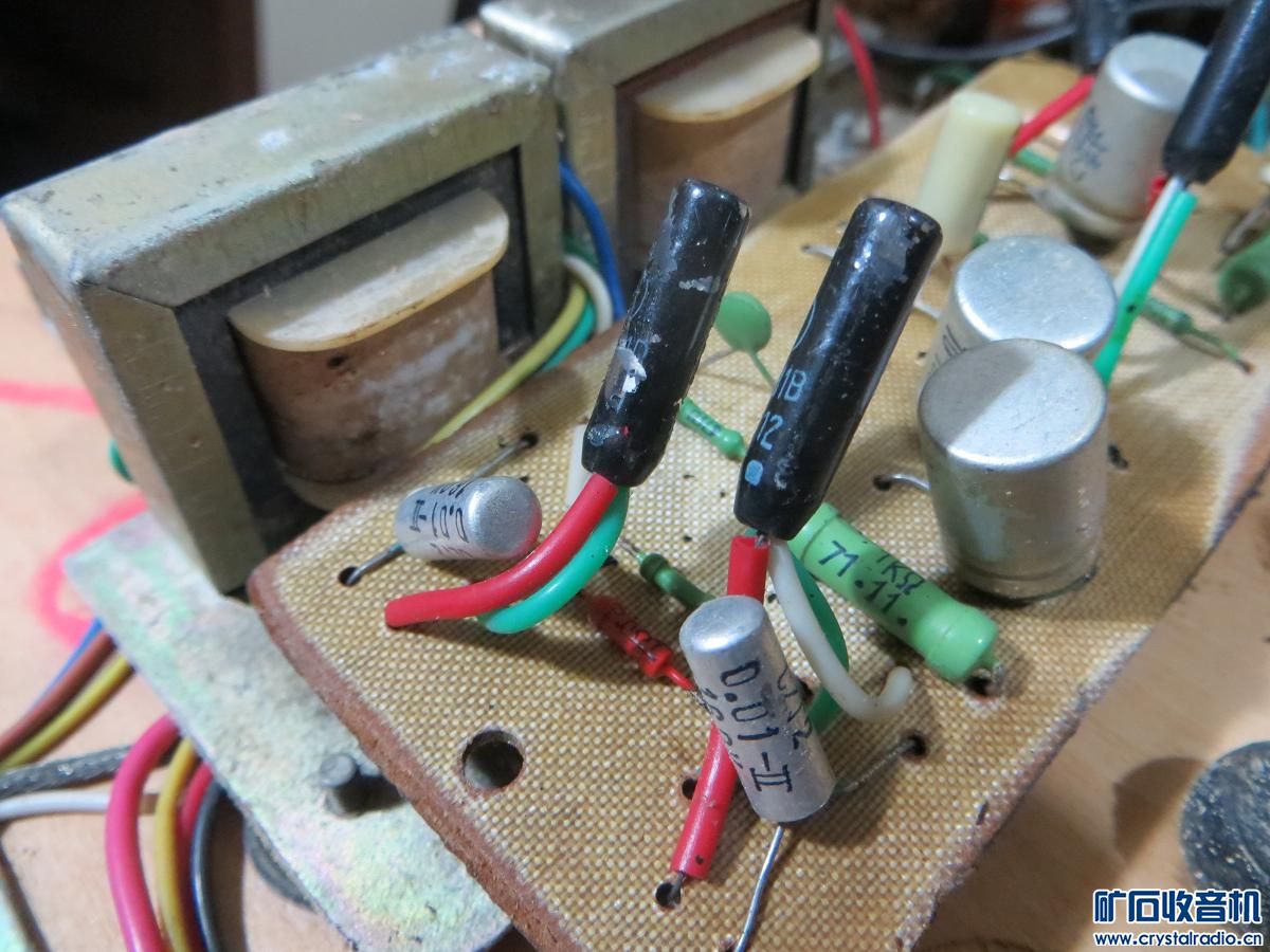

功放部分放音时声音小,音频尖叫,估计功能管有故障,开始检查功放板。

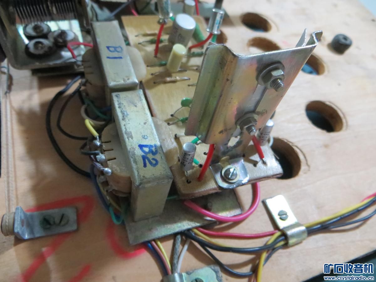

功放管为玻璃封装的3AX81推挽锗管,经检查,发现其中一只管开路损坏。用手中存有的同型号玻璃管,检测基本与另一只参数接近配对后换上,推挽电路立刻恢复正常放音。

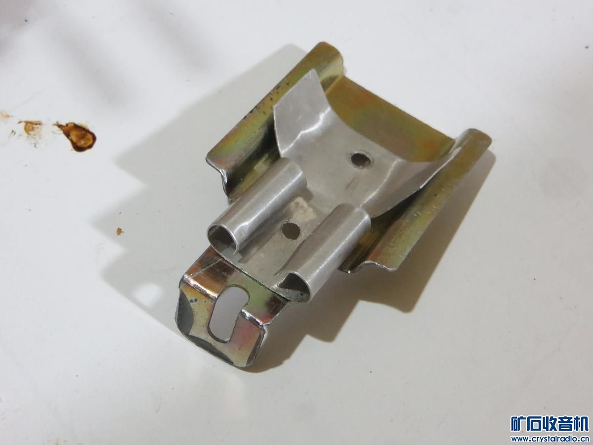

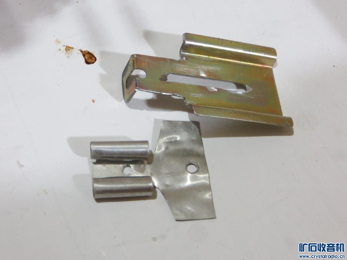

原机功放管散热器为一片0.5毫米的薄铝片卷裹双联套装在功放对管上,散热效果差,估计功放管损坏与散热效果差有关。于是决定加强功放散热效果,对散热器改进,在保留原铝片的基础上,另利用一只固定窗帘轨的金属卡简单加工后,附着在铝片上以增加散热面积。上为拟增加的窗帘卡,下为原散热铝片。
将改制后的窗帘卡与铝片组合叠放。

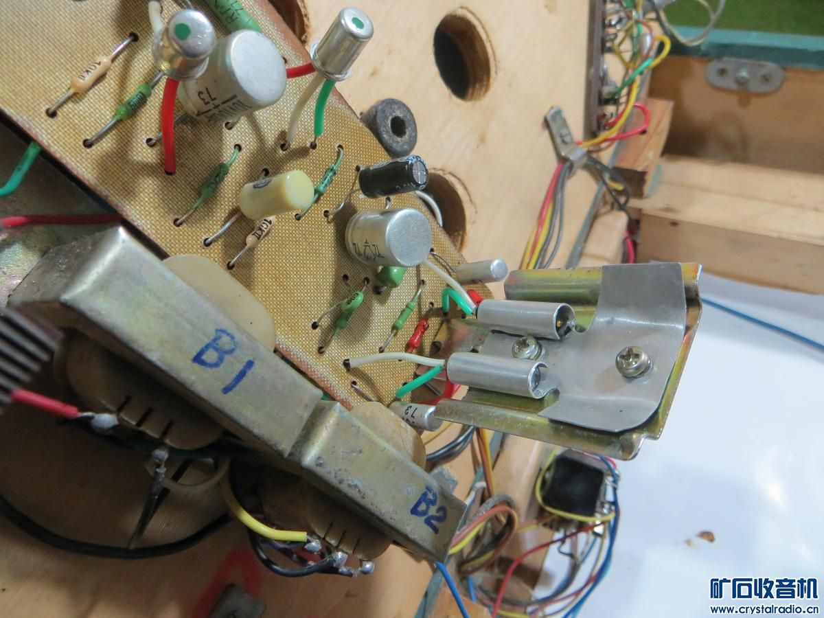

将组合后的散热器安装到功放管上。
 楼主| 发表于 2016-1-6 01:17:28 |
改制后散热器装配情况。
北京101手摇唱机当初设计为4节1号干电池(6V)供电,没有交流供电方式。为方便使用,决定另为该机曾装交流供电器件,用一只复读机用的6V/800mA的交/直流稳压电源,安装在机内空间,引出交流电源线,这样,就可以直接接入220V交流电使用了。至此,该机电路部分修理完成。机子正常放唱收音,音质效果良好。

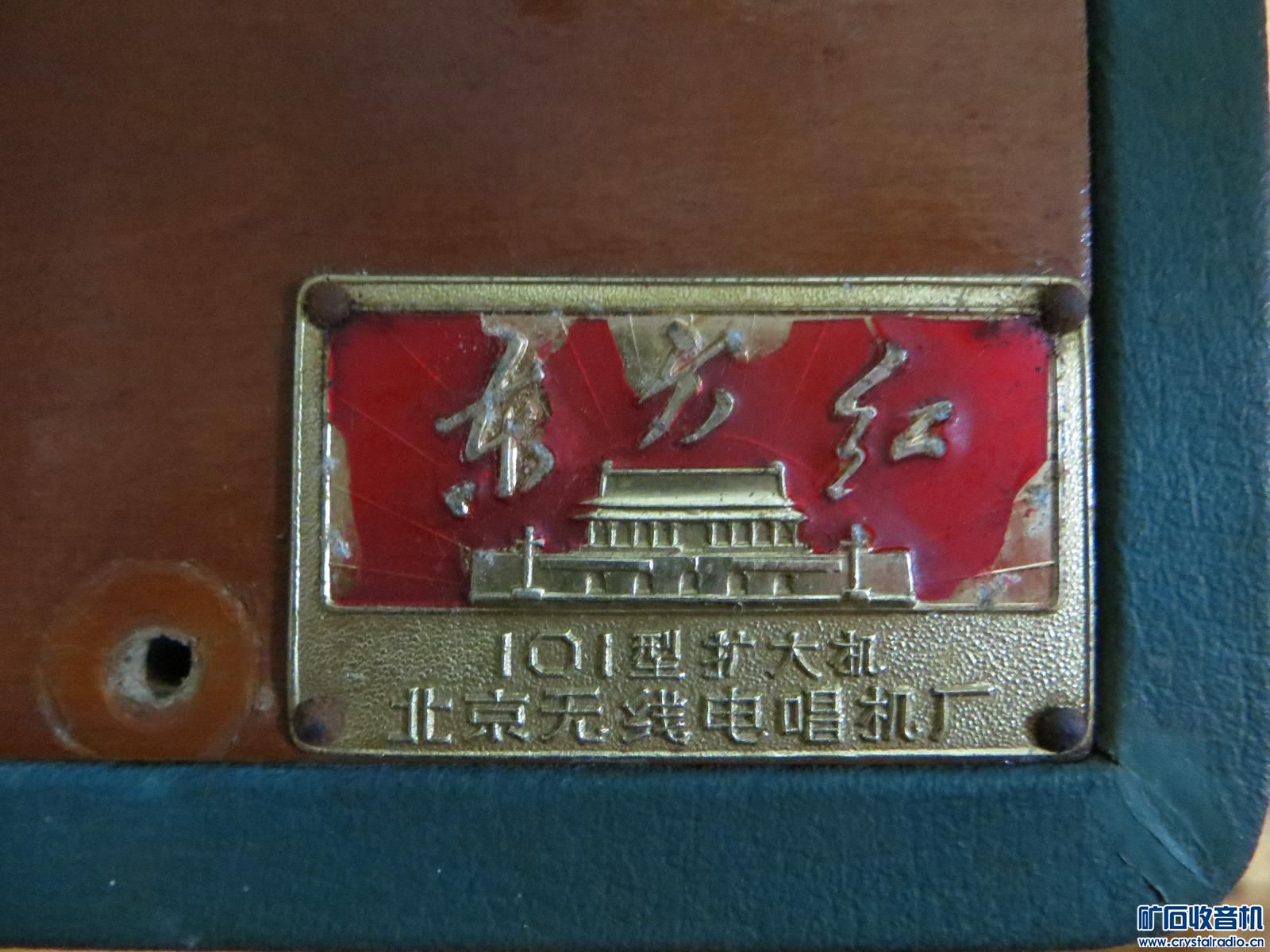

楼主提示:这台机子的型号为北京生产的“东方红101型”,帖子标题省略了“东方红”,特此说明。

原设计者将两个管子这样加装散热片,也真够奇葩了。
