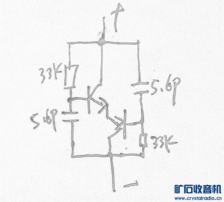

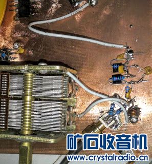

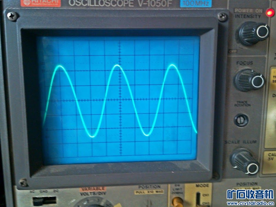

我相信这个拓扑比较新, 我没有在google上找到类似的配置. 装x就算我原创了.
特点: 1Mhz到100Mhz, 总能保持输出是0dBm, 幅度波动小于2dB.

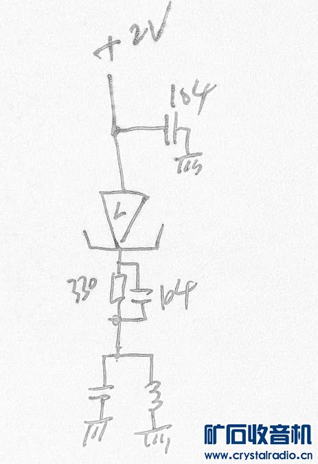

负阻抗器件配置如下,这种组合器件一般叫做lambda管:
用lambda管组成完整振荡器:
输出截图:
各种实验图:

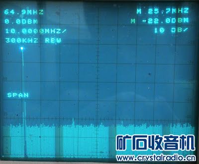

 楼主| 发表于 2016-5-12 15:09:41 | 显示全部楼层
好友 摄影 正好也对此感兴趣做了一个25Mhz到101Mhz的同配置振荡器, 2n3906, 2n3904搭配.
在频谱仪上的25Mhz, -22dBm(带有衰减)
在频谱仪上101Mhz, -23.6dBm, 幅度差小于 2dB

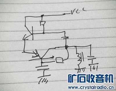

 楼主| 发表于 2016-5-12 15:14:18 | 显示全部楼层
等效电路(这麽画法看出原理是什么):
为什么幅度稳定:
1. 双管, 增益足够
2. 电容反馈, 频率高, 反馈量大, 可以补偿高频增益小的问题
3. 三极管PN结限幅, 不过电流很小, 也可能是电流限幅
用途: 扫频, 幅度很稳定, 震荡幅度小, 适合VCO, 起振容易.
缺点:
低频455khz,比如, 增益太高, 难以得到哪怕是眼睛看起来比较好看的波形.
由于震荡槽路能量低, 信噪比难免较低.

yngz老师也发表过类似电路 双栅管的。还省了两个电容
另具体震荡电路里的330电阻和电容并联可以去掉换做在正极串入电阻。效果一样。

发表于 2016-5-12 16:11:36 | 显示全部楼层
上下各加一个电感(耦合或不耦合),调谐电容接两电感之间,就变成差模(differential) VCO, 相噪可能会更低。
 楼主| 发表于 2016-5-12 16:16:05 | 显示全部楼层
analogking 发表于 2016-5-12 16:11
上下各加一个电感(耦合或不耦合),调谐电容接两电感之间,就变成差模(differential) VCO, 相噪可能会更低 ...
好注意.

发表于 2016-5-12 16:52:59 | 显示全部楼层
串联谐振可能要很大的负跨导,才起振。

发表于 2016-5-12 17:17:03 | 显示全部楼层
我说的differential VCO也是并联谐振,电感可用一个,中间抽头断开接电源正负,其中一个33k电阻用来调整射级电压,使其在vcc/2
 楼主| 发表于 2016-5-12 17:26:26 | 显示全部楼层
