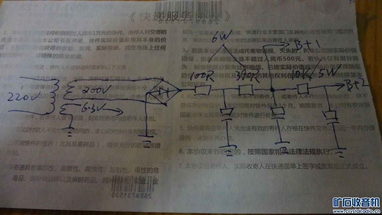

老师你好,我手里也有两个FU32正想仿制呢,就看到你的精品机子及好文,真实激动,有如久汉逢甘露,但是奈何底子比较薄所以有个问题想请教:就是在电源这一部分,能不能请老师把你改动后的电源部分贴出来让我仿效,先谢谢了

前面2个电解电容450V220UF  后面一个400V47UF     390欧姆电阻用4个100欧5W电阻串联,就不怎么发热了。仅供参考!
发表于 2016-6-26 22:19:50 | 显示全部楼层
呵呵……我的仿制成功了哦……那声音真舒服!!!感谢蒋老师的精心调试!!
