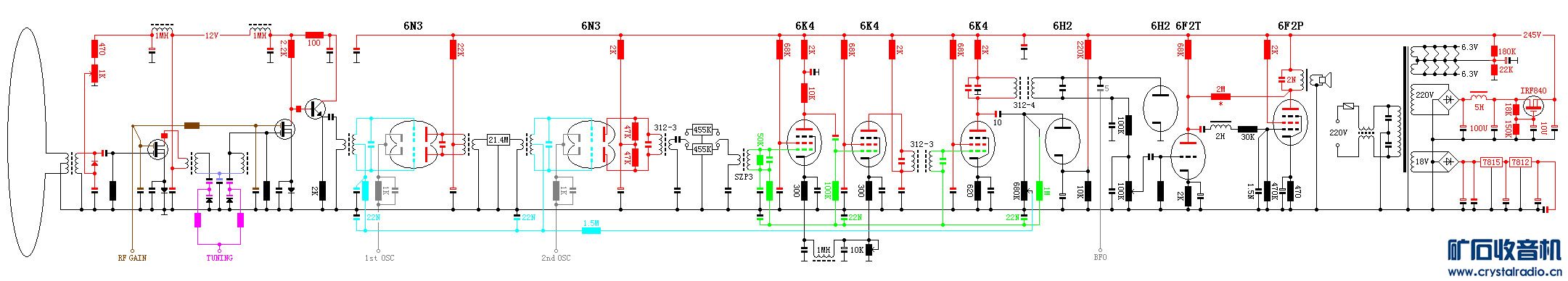

llzqq 发表于 2016-5-11 17:43
哪里不合理,请指教一下,大家互相学习。
高放增益太高是其一,这会严重降低接收机的动态范围,现代接收机的设计理念是尽量降低前端增益甚至不用高放。你后面提到再加高放增益就更是错误;本振如果不是用很复杂的多环PLL或者高性能低噪声的DDS电路,没必要用频率合成方式,简易的频率合成电路相位噪声很大,远不如LC自由振荡式电路。这也限制了整机的灵敏度。最后,对性能影响极大的混频电路可以用更好的双三极管的Pullen电路或者7360之类管子,这样对提高灵敏度降低噪声也有好处。
 楼主| 发表于 2016-5-17 18:39:29 | 显示全部楼层
DeepBlue1 发表于 2016-5-17 16:15
高放增益太高是其一,这会严重降低接收机的动态范围,现代接收机的设计理念是尽量降低前端增益甚至不用高 ...
做电子管的机器不能完全按现代接收机的思路去做,普通电子管与现代原件的性能有不小差距,当然Pullen 是个可选项,但他的混频增益比较低,也想用7360之类的做平衡混频但是他比较稀有且价格很高。当时设计电路时也在混频器上犹豫不决,最后还是用了噪音相对比较低的6J1来做混频器(实验过三极管接法,增益太低最后放弃)。
以前做的机器都是传统的LC本震,但是高中频的二次变频机,本震频率漂移始终难以解决(实用性很差),这次决心搞PLL,也担心过相位噪音问题,但是实际装机试听后发现噪音很低,无台时底噪几乎不可闻。
关于高放问题,我是这么考虑的,我的实际情况不允许搞室外大天线,只能用室内一个82CM的大环,这样一来要实现可观的灵敏度只能加强高放了。当然如果将来架设室外天线,这个高放也就没必要存在了(只要在前端加带通滤波足以)。
当然这个并不是最理想的电路,只能说在机箱尺寸、调试手段(我手里只有万用表)、预算限制下的妥协产物。
发表于 2016-5-17 22:56:40 | 显示全部楼层
llzqq 发表于 2016-5-17 18:39
做电子管的机器不能完全按现代接收机的思路去做,普通电子管与现代原件的性能有不小差距,当然Pullen 是 ...
第一,增益低的混频器都是优质混频器。比如肖特基二极管的增益低至-6db,反之,增益高的都是劣质混频器,比如七级管混频器;第二,高放不是不能加,但增益尽量低,这对电子管也适用。你想再增加高放增益的想法是错误的。关于本振,你的相位噪声不可能低,你听不到可能是由于你的机器整体增益不够。关于高中频,这种简易的DIY机器追求二次变频和高中频没有意义,变频次数多也不是什么好事,几MHz中频的一次变频的机器除了叫点较多外,镜像抑制也可以做得很优秀。该说的我都说了。不再回复了。
 楼主| 发表于 2016-5-18 05:38:52 | 显示全部楼层
DeepBlue1 发表于 2016-5-17 22:56
第一,增益低的混频器都是优质混频器。比如肖特基二极管的增益低至-6db,反之,增益高的都是劣质混频器, ...
是的,这些理论大家都是知道的,但是针对古老的电子管来说比较困难,看一下当时的专用(或军用)电子管接收机基本上都是多极高放加多级中放的结构。但是现代接收机大部分都没依赖高放(只用带通滤波器),说明现代原件的性能有了质的提高。
关于第一中频,首先第一中频选的低些对整机的增益是有益的(因为这样第一混频器可以有相对较高的混频增益),但做为DIYER来说如果采用比较低的第一中频如3M - 10M,这种情况下要覆盖整个中短波范围第一本震就必须分段,这无疑增加了制作复杂程度和成本,本例中采用高中频21.4MHZ时第一本震只需一组LC即可,是最简方案。
总的来说这个电路在设计时不仅要考虑性能,更要兼顾调试简单方便,毕竟个人的调试手段和设备极其有限。

 楼主| 发表于 2016-6-27 11:40:35 | 显示全部楼层
一个升级版电路规划,主要改进体现在下面几个方面:
1. 改进调谐高放电路,在天线输入端加了可调衰减器(PIN DIODE)来应对大型天线信号过大问题。
2. 两级混频器改进为电子管平衡混频器,平衡混频器有比较好的前后级隔离效果,同时在一定程度上抑制本震的底噪,从而整体上提高整机灵敏度。
3. 取消了第一中频放大器,这样改善了第二混频器的动态范围,第二中频放大器增强到三级。
