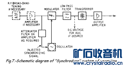

连接推荐, 什么是Synchrodyne(同步差):
http://www.thevalvepage.com/radtech/synchro/section5/section5.htm

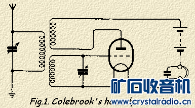

大致意思有两个, 一个是, 其工作方式是用一个LO去混频信号,直接得到音频, 类似DC接收机. 第二个是, 振荡器在有注入信号的时候会和外部信号同步.
这个接收机的历史几乎和超外差(1918)一样长, 1947年第一次在杂志上发表被称为 FM Synchrodyne. 苏联某人对这个很感兴趣, 但实际上起源不是苏联(fix me). 开始的时候无疑是电子管.
最开始是用在SSB/CW上的, 后来有了FM的版本.

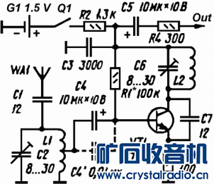

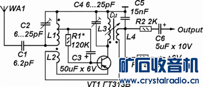

苏联风格的FM synchrodyne,
还有很多, 自己搜.

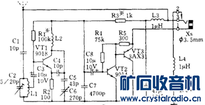

也许是PLL吓坏了大家. 先是直接混频出音频, 无异议. 争论在到底锁相了没有, google 关键字inject lock自己搜.
调试要点
1. 频率要对 推荐hotdll汉化的计算器,
  http://www.crystalradio.cn/thread-779067-1-1.html
2.引脚每长1cm, 频率偏差1-3Mhz
3. 拉伸电感不能无限制调整频率范围, 原因就是2
4. 震荡要弱.
5. 最好有频率计.
6. 用个Lm386作为音频放大.
7. 祝好运.

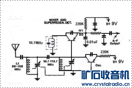

确实.
另外一个类似的, 看起来更"靠谱" 的玩法叫做Fremodyne, 混频后用超载生检波的一种结构.

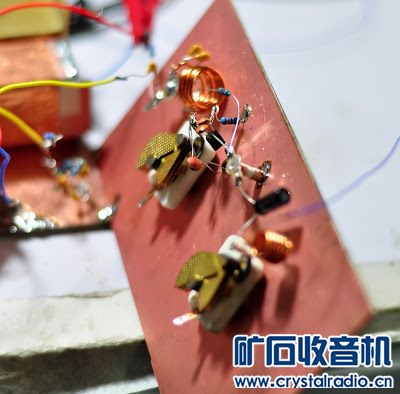

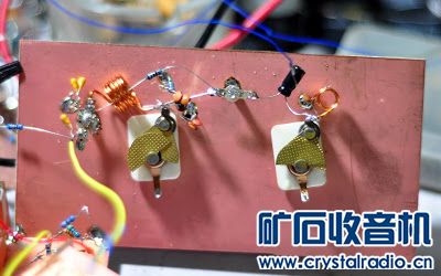

视频真没有, 看图片先吧.
发表于 2016-5-9 13:56:09 | 显示全部楼层
hylrf 发表于 2016-5-9 12:53
视频真没有, 看图片先吧.
高手, 請問可以大約提供一下那3個線圈的粗規, 好讓照貓描虎容易些, 謝謝你
打算LO用晶震, 少個變數
 楼主| 发表于 2016-5-9 13:58:00 | 显示全部楼层
晶体肯定没有pll了 哈哈 拉不动晶体的频率的。不过估计也能响
