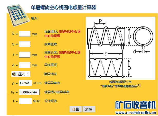

        前几天发了个帖子,求助空心电感的问题,http://crystalradio.cn/thread-778297-1-1.html 想来大家也没有太好的方法所以回帖很少,不过还是有e3po版主的热心帮助。自己这几天花了点时间,在好友hylrf的帮助下,找到一个国外的精确计算单层空心螺旋线圈电感量的计算方法,花了点功夫翻译了下。分享给大家。
        其实事情最起先是因为线绕电感在100MHZ用传统的coil计算公式误差太大,电桥测量nH级别的电感也不靠谱,就算是100KHZ的电桥,也无法模拟100M电感的工作情况。
本文介绍的方法是http://hamwaves.com网站提供的,作者指出了大部分Air Coil计算公式的问题,并用不同的理论:
1. 采用螺旋波导模型来计算电感
2. 采用 NIST(美国标准局)的计算方法
3. 考虑集肤效应和接近(proximity,螺旋线靠近和原理对Q值的影响)效应
4. 参考论文:
http://hamwaves.com/antennas/inductance/corum.pdf
http://www.g3ynh.info/zdocs/magnetics/part_1.html
英文版计算器地址
http://hamwaves.com/antennas/inductance.htm
中文版本地运行下载:
单层线圈电感计算器.zip (383.37 KB, 下载次数: 5145)
计算器运行界面
输入部分:
中间值:
结果:
