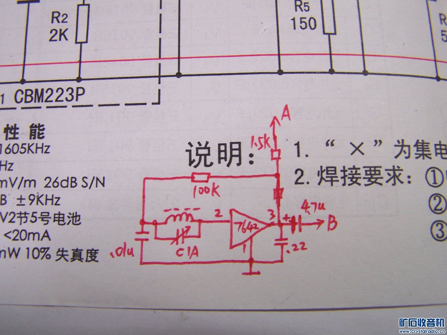

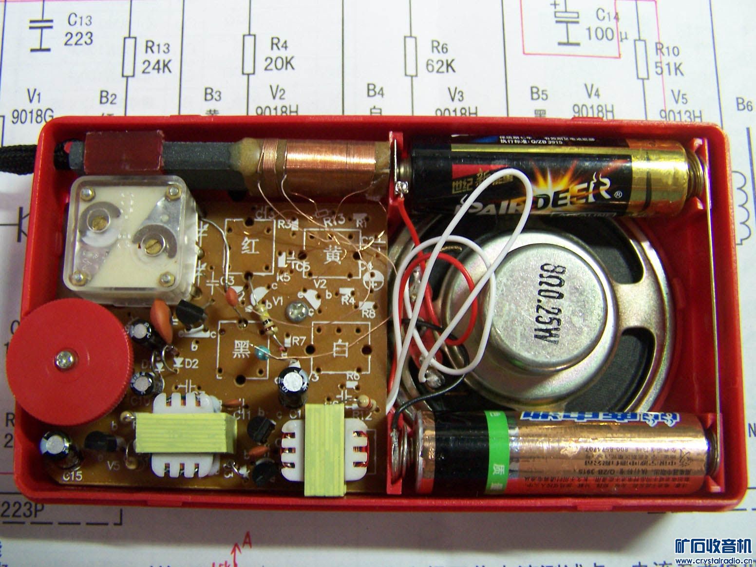

80年代的时候,看见无线电杂志上介绍CIC7642,可惜那个时候没条件玩.
现在1块钱1个买来玩
利用淘宝上买来的HX108-2收音机套件,在此基础上修改,红色框中的零件全部不安装,7642的图纸采用典型图纸.一装就响.
不过这个东西的选择性和灵敏度确实如大家所说的那样,不怎么样,反正就是为了玩,开心就好.

7642电路可以把磁性天线2个线圈都接入,再适当调整偏压电阻,灵敏度还会提高,我试验过,可以收7-8个台。
     去年有讨论过7642改双天线线圈的帖子,当时我搭个电路试验了一下,性能比单线圈有一定的提升。
在坛子里找找吧,7642的帖子不少。这个小IC挺好玩的

超外差变成直放,不值, 保留原电路,把7642放在喇叭旁边 ,加个开关切换。

做过一个拆了。仔细挑挑北京六环能收哥七八个台。lm386做的功放 总感觉噪音大。

不如直接改成7642做中放的外差机了。

7642当年装的效果不错,如今夜里还是可以收几十个台,还是单股短磁棒天线,就是方向性强点

楼主可以参考下我的帖子 http://www.crystalradio.cn/thread-172009-1-1.html
一开始我也是用的单线圈,选择性灵敏度都一般,后来改成双线圈,做了两个,效果不错
发表于 2016-5-9 22:37:57 | 显示全部楼层
我使用7642的经验是,一定要用长磁棒,高品质的线圈,否则混台严重,7642灵敏度挺高,就是高低端增益差距大,混台严重
