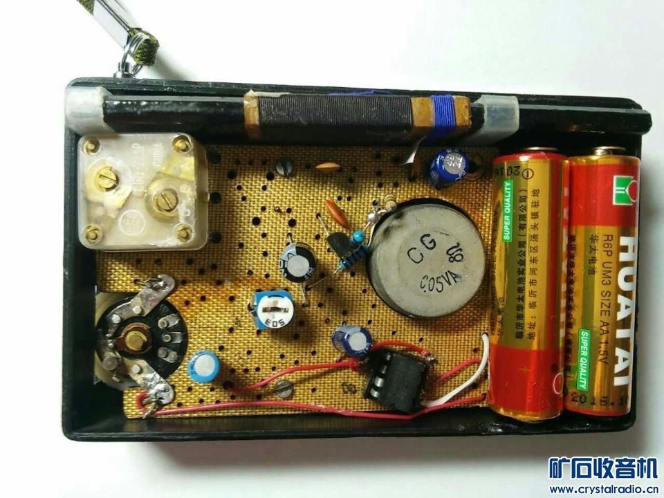

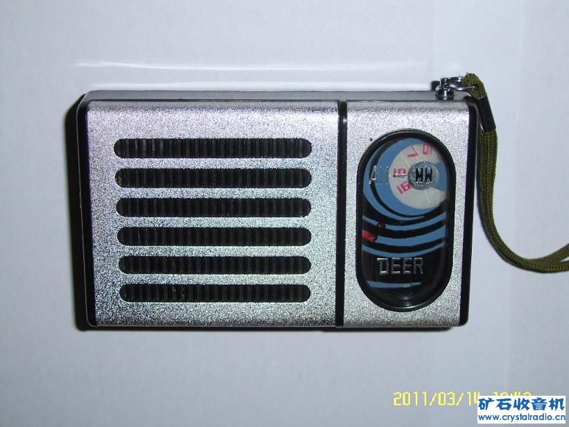

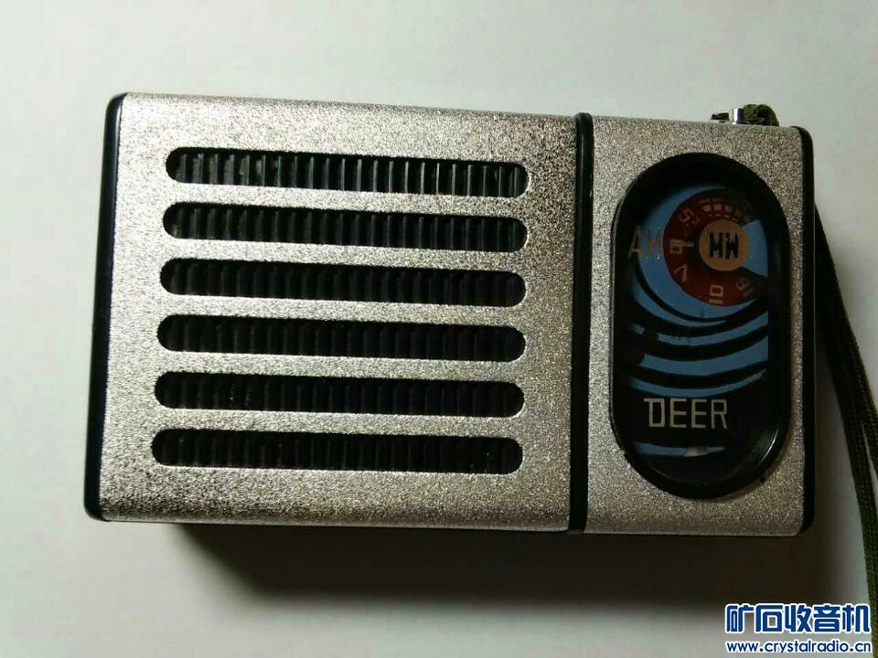

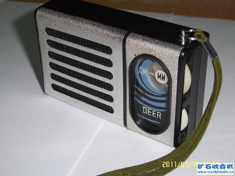

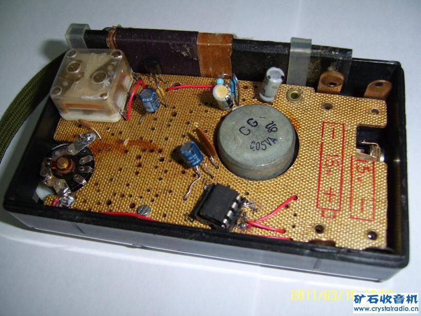

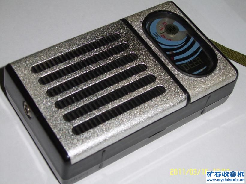

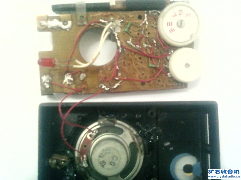

受众坛友的启发,周末制作了一个TA7642+TDA2822收音机,电路参考自网上并作了少许改动,找了一个80年代梅花鹿牌收音机的空电路板,在上面焊接并装入原配套机壳。电源为3V,喇叭8欧。该机实际效果(实验结果)如下:
    1.总体感觉该机的灵敏度和音量与来复再生四管机差不多,能收听到585、648、738、846、900、981、1017七个本地中波电台,基本无串台现象,但高端的1332、1449两个本地台则收不到。夜间能收到1个韩国电台,声音很轻。在电路中接入LED后,声音有所增大,效果有所提高,应该是LED降压作用为TA7642提供了合适的工作点。
    2.电台与电台之间有啸叫,有时手摸机身变小,但也有变大,可能和我布线较乱有关系吧。TDA2822好像也存在个体差异,有的啸叫严重,我选了一个不严重的。

根据众坛友建议,重新部分装制下,效果比以前好了很多
视频 http://v.youku.com/v_show/id_XMTQ5MDM1NTc2NA==.html?firsttime=35

我在R6(1.5K)上串一50K电位器调整,增大到2K时自激小多了;增大至5K左右时本地最强的738KHz开始盖住其他5个电台;增大至20K以上时无声,最后在R6上串个510欧的电阻。另外在音量电位器中心端对地接了0.01微电容,自激又小了一些。

布线是显得乱了些,自激的原因可能与此有关,重新布一下线试试。

回复 3# BYSM5210 的帖子
多谢指教!准备重新布线试试
