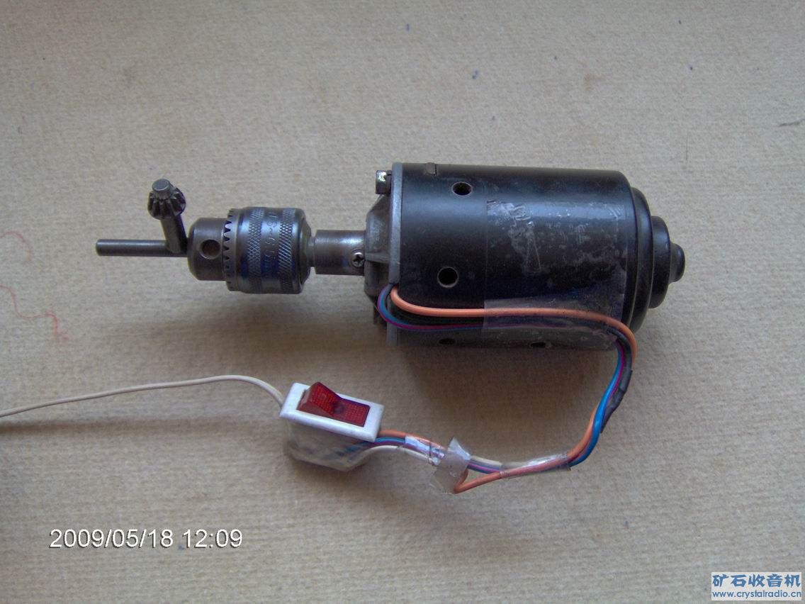

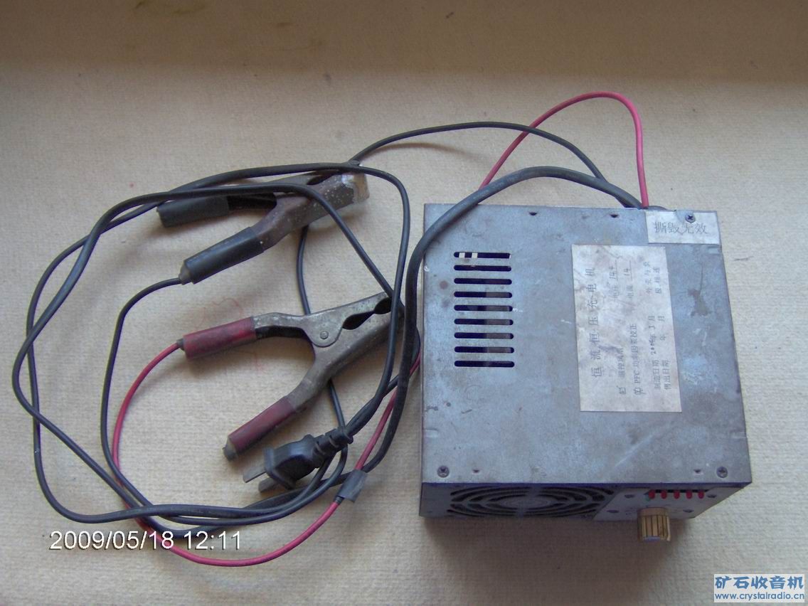

我的电钻及其电源
 楼主| 发表于 2009-11-23 17:52:41 | 显示全部楼层
图不见了,补上吧,还是灰尘强大的图,我没相机,照不了,而且前几天那电源卖了,卖了100元。
EGB-T6090-93.pdf
48.36 KB, 下载次数: 198
发表于 2009-11-23 18:34:32 | 显示全部楼层
这电源卖了100元

我第一次见这么多灰的电源,我的电源隔一段时间就拆开清扫一下。

       关于手电钻,我一开始说的就是打电路板孔,大孔不行。手电钻存在两问题。一是偏心,它歪着个脖子,钻尖受力是歪的,需用手扶正,不好把握。我这个是同心的,刚开始打时位置会有些跑偏,“起好头”后手扶着即可,电机自重下压就行,力不偏不歪正在中间。嫌压力小可手加上些力,此力仍然在中间,除非你专门用偏力。二是转速低,一般好象1000或2200转,是空载时的,太低。有一种盒子上印着韩国字的6mm调速手电钻好象是4500转,记不清了,这个转速还行。我的电钻曾提高电压转速达到9000转,打起孔来确实好,轻轻一点就下去了,钻通所需时间也缩短。可是电机的振动、噪声、发热都很大,那声音听着吓人,不敢用,怕电机抗不住。就是那种钻夹头的电磨看上去顺眼,同轴高速,没实际用过。
      电机功率有些小,劲儿可以,但长时间有些热,增加了孔帮助散热,还行。
      充电机卖了电钻用起来不方便,用一电脑电源代替,不如充电机好用。转速也低了些,因电压低了,还是转速高些好用。
      那充电机“尚需改进”主要是滤波电感和控制环路方面,也不是不行,而是不是最佳状态,性能差些。
      灰尘以后拍照时注意清理。
