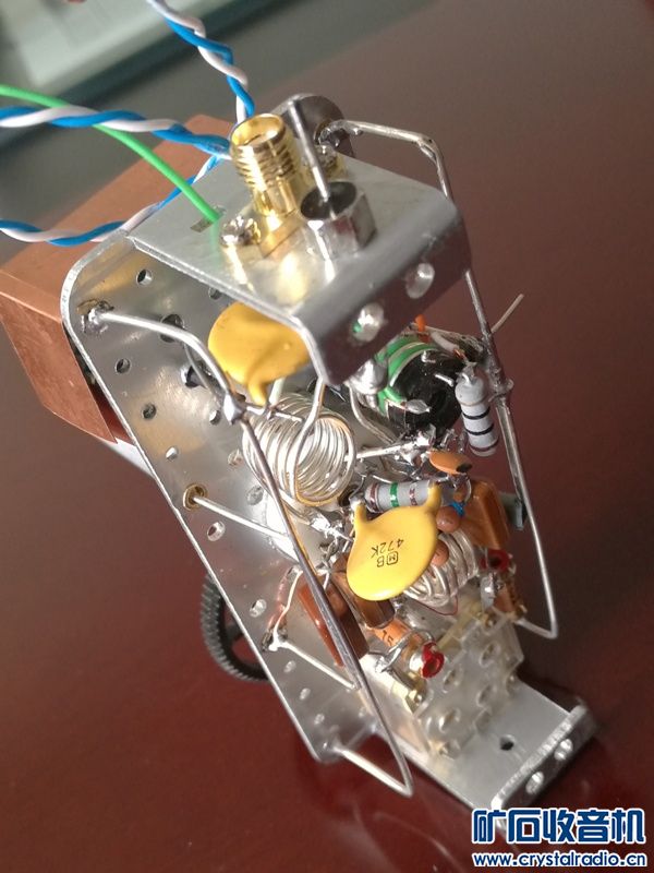

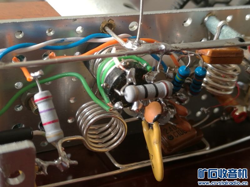

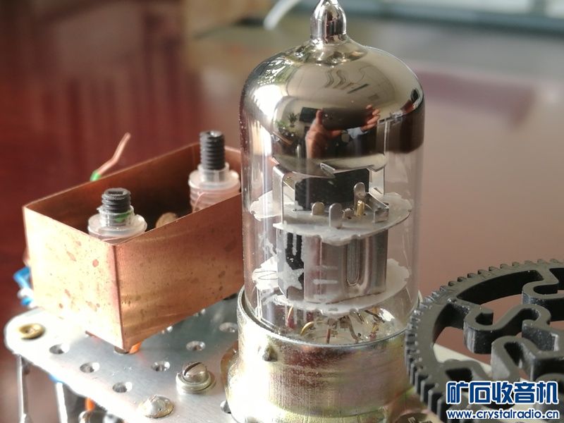

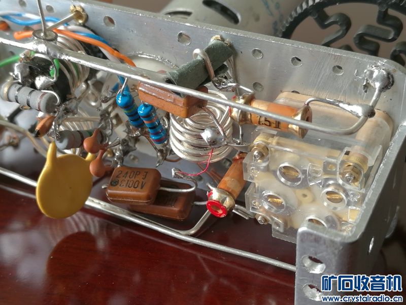

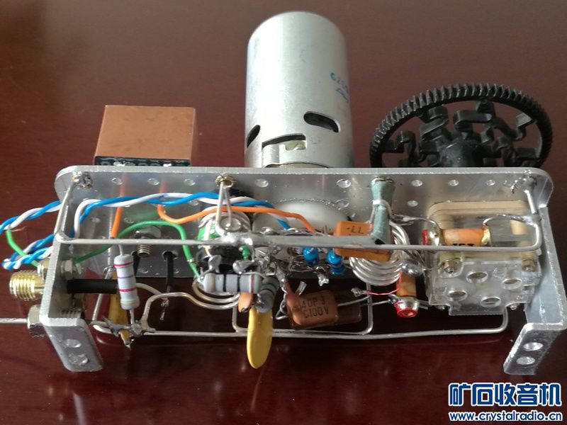

     今天恰好轮到我值班,相对空闲,早上抽空把昨天在家制作的6N11单灯FM高频头带到单位的临时工作室点火调试,也许是天气好心情也好的缘故,化去不多的时间高频头就开声了,效果马马虎虎,现将图片和视频一并传上,请诸位批评。
     关于FM高频头,有坛友可能要问,你怎么老是在做高频头啊?是啊,我真有一种情结,具体的说,就是FM高频头工作原理与接收性能,是我一直以来想搞清楚和想突破的环节,由于在前两年前,在我负责带头研制的“FM广播信号覆盖质量监测机”中,FM高频头是唯一采用成品组件的重要模块单元,严格来说这台监测机的研制还不是完全的独立研制,虽然不影响机器的性能指标,但从独立研制的角度看似乎是种缺憾。所以,我就想通过制作多种电子管FM高频头来把它搞明白,以解开FM高频头的故有情结。呵呵,见笑了。

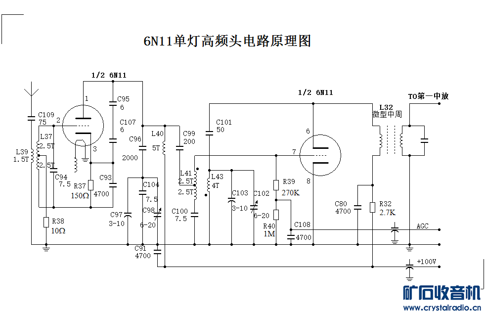

6N11单灯FM高频头电路原理图
6N11单灯FM高频头电路原理图

       对这个电路的设计,是应一位坛友的提议才决定动手的,为了用国产管6N11制作,化去了我整整一周的业余时间,其间研究和参考了几个国外的电路资料。既然是定位单灯了,那就把它做得尽量的简单明了,为那些初有高频DIY经验的朋友,动手仿制单灯高频头提供便利,甚至可以轻而易举地DIY成功,这就是我设计与制作这个电路的初衷。

发表于 2016-5-1 13:43:09 | 显示全部楼层
很好! 矿坛对空气可变电容的依赖太强了,您用这种可变电容也是一种突破。 效果可以,相信完全调试好了还会更好。

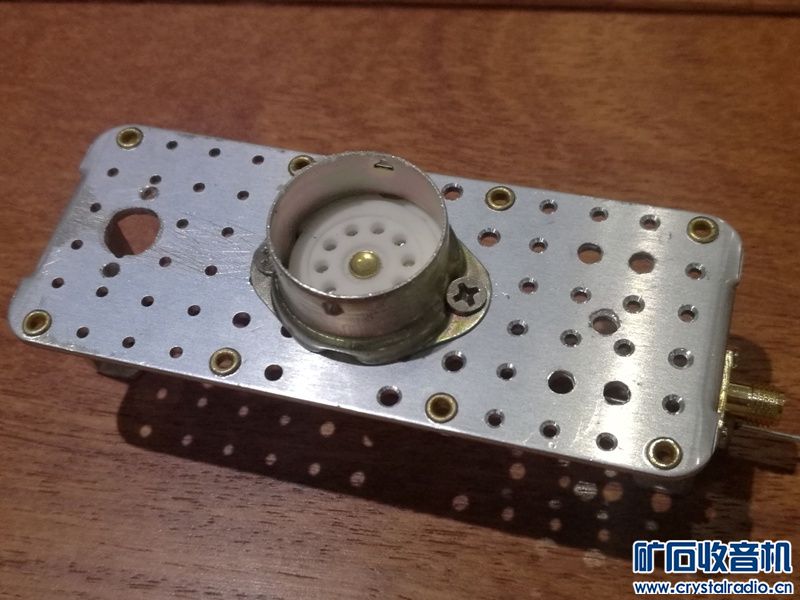

发表于 2016-5-1 13:37:22 | 显示全部楼层
佩服!那块板子像车上的油门踏板(改装,装饰用的)

 楼主| 发表于 2016-5-1 19:06:53 | 显示全部楼层
这块铝合金板材不是您说的刹车踩踏板,是我专门买来做中放单元用的那种牙医材料盒内部材料搁架,本来是没用了,这不因为做这个单灯高频头,大小正好,又被废品利用了。

很好! 矿坛对空气可变电容的依赖太强了,您用这种可变电容也是一种突破。 效果可以,相信完全调试好了还会 ...
是的,这种四连可变电容器虽耐压不太高,但用在6N11做的高频头中应该没问题,因工作电压设计在低于100V。

老师的单灯高频头电路开发出来之后,以后在也不用复杂的2灯高频头了省时多了。如果把整个高频头像德机一样 ...
是啊,您真聪明,的确是这样。我目前还只是做个电路设计和验证,没去加外罩,从目前试验的效果看,的确像您说的那样,罩上电磁屏蔽盒,整体性能会大幅度提高。
