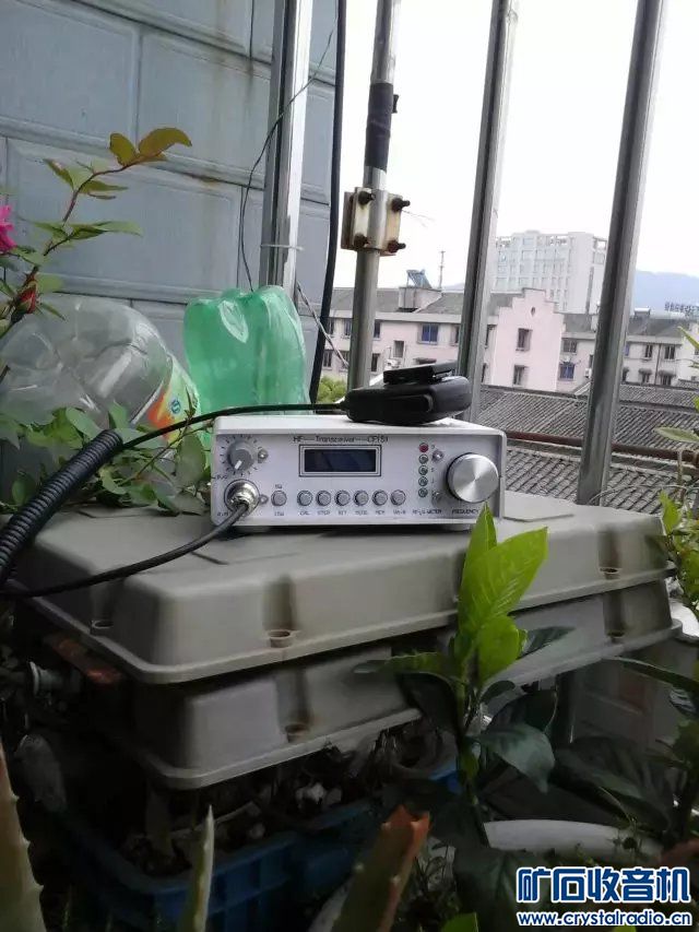

门外汉做的一个PLL
 楼主| 发表于 2016-4-26 16:56:45 | 显示全部楼层
yjgg 发表于 2016-4-26 16:45
他这个第一中频选的高,可能是为了实现宽范围的调谐(在不多加振荡线圈的情况下)
用45M的中频,覆盖0-30MHZ接收范围,单组LC的振荡器是可以的。他这个图是三次变频结构的,这也许是主要原因。
