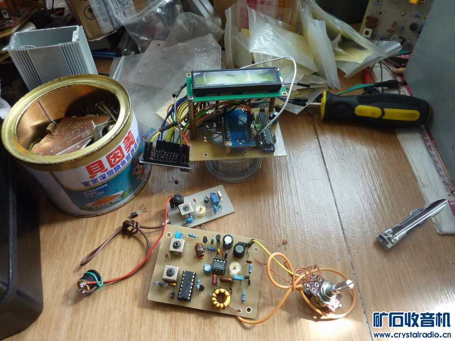

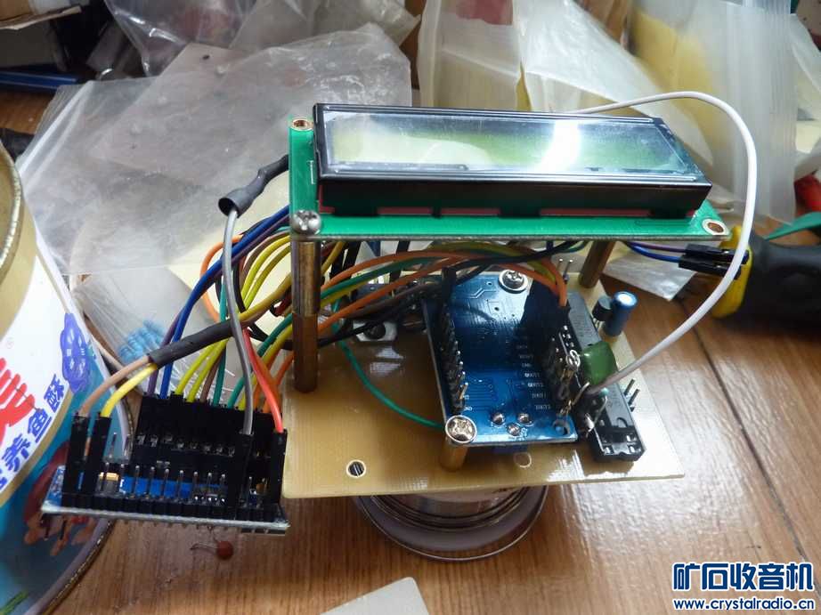

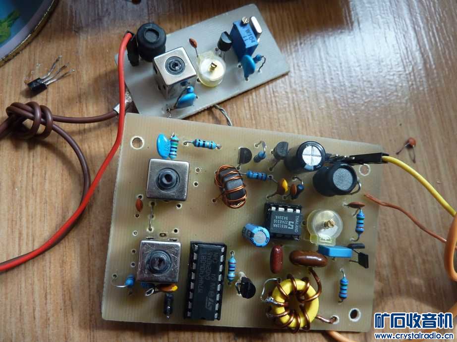

计划一个晶体管IC+电子管的接收机很长时间了,今天阶段性的试验完成了接收机的本振部分,电路由arduino+ad9850构成基准频率源驱动VCO(NE612)构成PLL系统,PLL本振输出10Vp-p幅度正弦波,用在电子管混频器比较合适。本人以前从未接触过单片机制作,这次硬着头皮终于搞定了。

 楼主| 发表于 2016-4-25 12:33:23 | 显示全部楼层
gxg0000 发表于 2016-4-25 11:37
恭喜楼主!
谢谢老师,用arduino只是门槛比较低而已,但并不简洁,最优的还是我们以前讨论过用一片PIC做频率基准驱动VCO。
另外老师有时间审一下代码,极少数情况下LCD会突然乱码(这几天下来遇到过两次),reset后又恢复正常,不知是arduino板稳定性不好还是我改的代码有不妥之处。
发表于 2016-4-25 19:31:35 | 显示全部楼层
不好意思arduino没玩过。
你说在极少数情况下LCD会突然乱码现象,我的看法是程序可能有不合理之处,慢慢研究,如果实在不行在程序中加入看门狗。

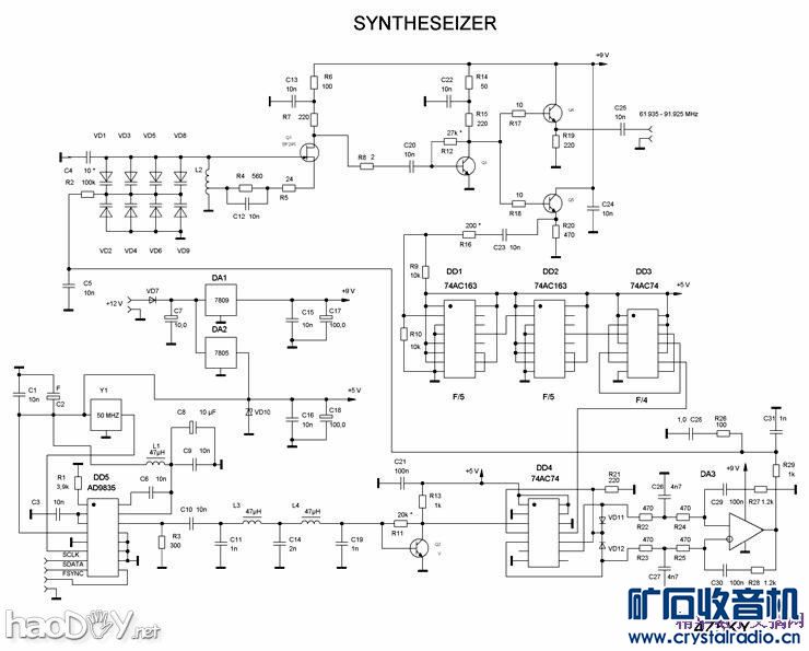

发表于 2016-4-26 14:50:00 | 显示全部楼层
楼主有这个图没?
发表于 2016-4-26 14:56:20 | 显示全部楼层
ham不二选择 pll。强
 楼主| 发表于 2016-4-26 15:06:26 | 显示全部楼层
yjgg 发表于 2016-4-26 14:50
楼主有这个图没?
没这个图,这个图原理也是用AD系列的DDS(图中是AD9835吧,看不清),这个DDS产生基准频率,然后输入到一个双正边沿触发器,当VCO频率漂移时,这个双正边沿触发器就触发产生纠正电压驱动VCO修正频率。这个电路图有些地方有些臃肿。
发表于 2016-4-26 15:38:21 | 显示全部楼层
llzqq 发表于 2016-4-26 15:06
没这个图,这个图原理也是用AD系列的DDS(图中是AD9835吧,看不清),这个DDS产生基准频率,然后输入到一 ...
就是的,没有4046方便,这是个短波全段接收机的本振电路,60--90MHZ,

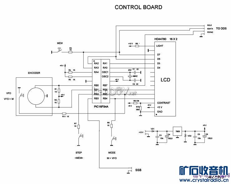

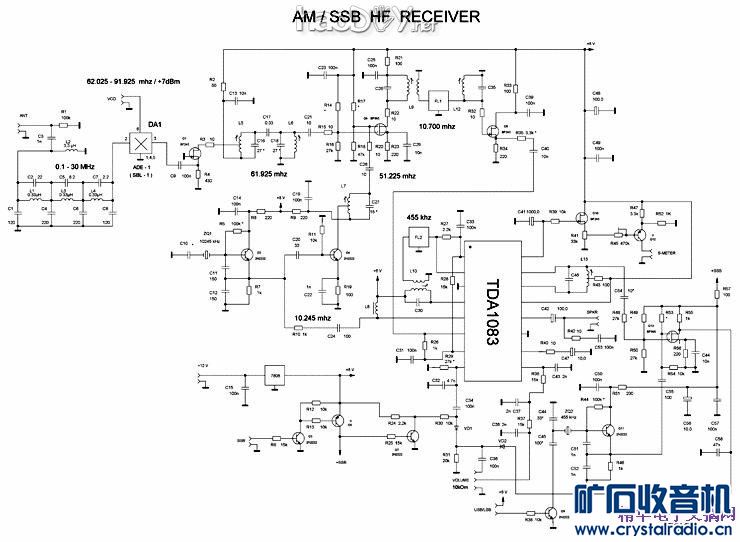

发表于 2016-4-26 15:41:36 | 显示全部楼层
这是控制和接收部分
 楼主| 发表于 2016-4-26 16:19:08 | 显示全部楼层
yjgg 发表于 2016-4-26 15:41
这是控制和接收部分
这个接收部分的图我这也有,我的二点看法
1. 这个二次变频机的第一中频选的太高了点,其实用21.4M/45M足够用了,市面上都可以买到现成的三端陶瓷滤波器。
2. 接收部分所用的IC可选的比较多,目前看市面上能买到性能比较好的有TCA440或TDA1072/TDA1572,特点是很宽的AGC范围,内置预放电路。
去年我完工的一款二次变频IC机用的就是二极管混频器和TCA440,性能很优秀。
发表于 2016-4-26 16:45:43 | 显示全部楼层
llzqq 发表于 2016-4-26 16:19
这个接收部分的图我这也有,我的二点看法
1. 这个二次变频机的第一中频选的太高了点,其实用21.4M/45M ...
他这个第一中频选的高,可能是为了实现宽范围的调谐(在不多加振荡线圈的情况下)
