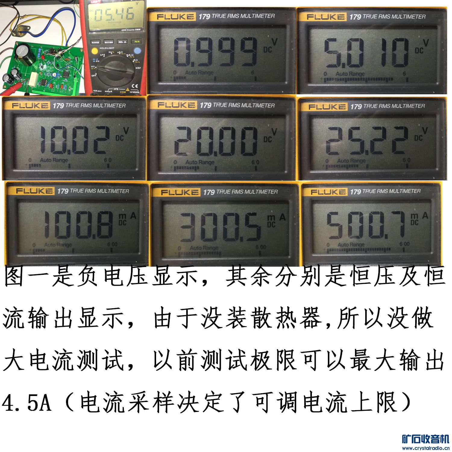

您的钣金技术很强大,我购买的是二手可调电源,变压器按设计要求重新绕制,保留外壳机器相关部件,其余弃之不用。
我的电路测试情况如下图。

今天下午又鼓捣了一会(儿),故障原因基本找到了:1. 套件的D882损坏后用TIP41代换不行!(不排除TIP41本身性能不良、手里只有1只),用其他中功率更换后基本可以工作、电压电流都能调;2. 此时发现Q1与U2有发热现象,测量Q1基极电压0.51V,正常应该是负电压。于是将负压稳压管换成5.6V(实测5.65V),再测Q1基极=-0.9V,Q1与U2不发热了。
总之,套件的印刷板问题不大、只有U1的4脚没有连接电源地、自己连接一下即可,套件价格不贵(全套散件23元)。但是卖家没有认真的做生意!最关键的两只5.6V稳压二极管却随随便便的发了两只3.3V的,由此导致Q1没有可靠的截止、所以电路很不稳定。至于通电瞬间炸裂U1、同时损坏U2、U3的原因没有找到.....因为除了稳压管所有阻容元件都没有换过、而且是空载通电的。当时电源是交流23.5V变压器,实测是25.2V。IC的4脚与7脚之间最高电压是36.3V,按说超极限电压0.3V不应该炸裂芯片。
这个电路虽然基本能工作了、看来还是有问题:输出端绝对不能短路、或是超载!调试中将电压调到10V,在表笔上并联一只3.3Ω/5W电阻、瞬间烧毁驱动管。感觉限流保护电路反应有些慢,没有真正起到保护作用......而且驱动管损坏后输出端电压不为0、而是升高到25V左右(这一点很可怕)!不知是我的电路还存在问题?还是此电路就是如此。还请老师解惑。谢谢!

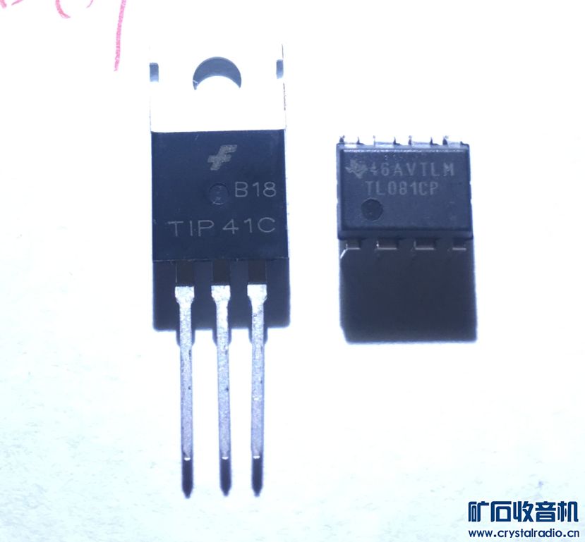

下面贴图给你看看我用的管子和IC吧,不是几元钱包邮的廉价货。
我的电源变压器是0-3-6-9-12-15-18-21V抽头绕制的,最高AC 21V,乘以1.414后约DC 30V,在安全电压允许范围内,建议运放别超条件使用,或者更换更高耐压的运放。

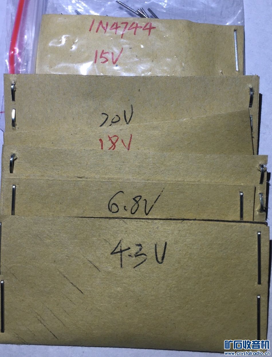

我是用牛皮纸做的元件保存带,测量好了放在一起管理,使用比较方便。
发表于 2018-10-15 11:33:56 | 显示全部楼层
谢谢分享,心思细腻。
