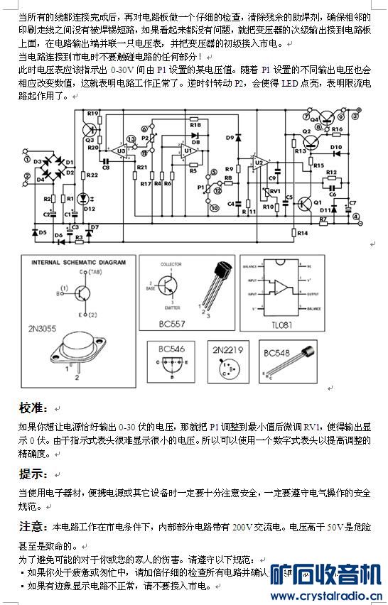

有个疑问:
市售的线性电源很多是采用全采样,即输出电压直接加到电压 ...
“英文原文中说使用了U2组成固定增益的放大器就是指采用的不是全采样,大概是1/3采样,并强调这是本电源的独特之处,但我不明白这个独特之处的好处是什么?原作者既然这样设计,肯定是有原因的。只是我没明白。”————应该是指基准源采用运放扩压,这就是独特之处,一般的电源很少采用这种结构,我们知道LT810运放是采用结型场效应管输入,其输入 阻抗非常高,只要5.6V稳压二极管稳压特性足够好,其U2运放输出的参考电压就非常的精确了,我是这么理解的。
还有就是电压调节部分,采用的是典型的集成运放负反馈结构,其反馈直路就是取样网络,这样的结构比你所贴的图,工作更加稳定。
  你所贴的图,其实也不算简单,多了三端稳压器和负压稳压二极管,不过你这个图制作的人也不少,我没做过。

“英文原文中说使用了U2组成固定增益的放大器就是指采用的不是全采样,大概是1/3采样,并强调这是本电源的 ...
你这么一说我觉得也是有道理,那就是这个三运放电源最独特的地方是把基准电压从5.6比例放大到11.2V。这样就可以用调整参考电压的方式调压了。如果后面运放U1不是三倍而是一倍放大,那么最大输出就是11.2V。
其实我现在感觉是这个三运放电源最吸引人的地方是参考电压是对地5.6V固定的电压。这样变压器只要一个绕组就可以了,不需要辅助电源,如果不要求电源从0伏起调,那连负电压都不用。而改变U1的放大倍数就可以适应不同电压的变压器。
我帖的是两运放电源的基准电压是悬浮的,需要单独的辅助电源供电,这样对单输出的变压器不适用,不方便,这是缺点,但是电路本身还是很简洁的。
至于你说的三运放的比两个运放的反馈回路稳定。这一点我不确定。两运放是直接把输出电压加到运放的反相输入端,也很稳定的。比三运放中分压后再加入运放反相输入端的采样率高啊!
 楼主| 发表于 2016-5-3 20:46:59 | 显示全部楼层
qhdszq 发表于 2016-5-3 11:43
你这么一说我觉得也是有道理,那就是这个三运放电源最独特的地方是把基准电压从5.6比例放大到11.2V。这样 ...
你要注意一点就是电压取样和反馈 兼电压取样是不同的结构。

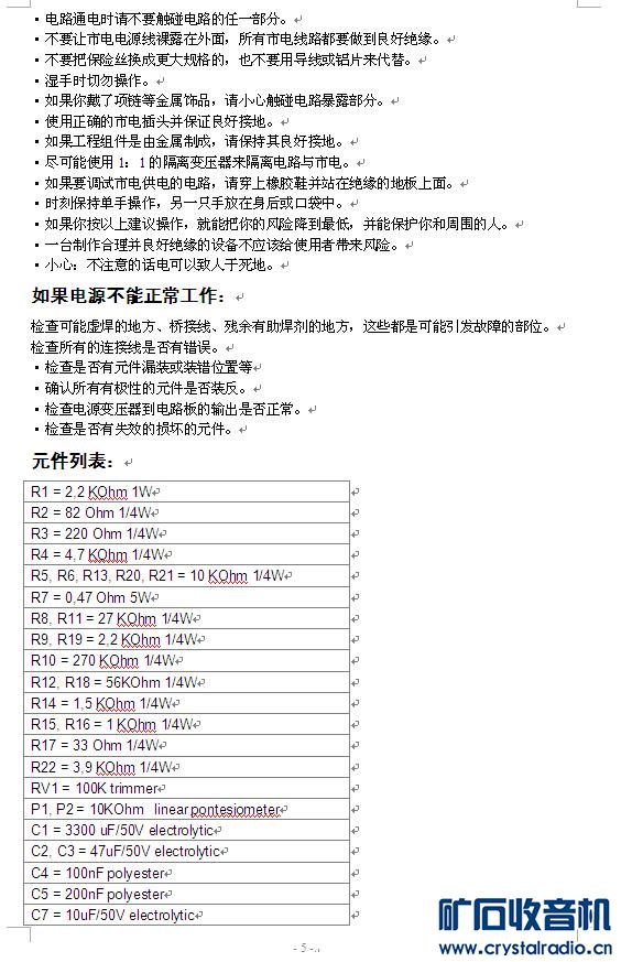

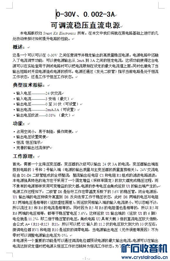

发表于 2016-5-8 23:06:54 | 显示全部楼层
英文原文:
http://www.electronics-lab.com/p ... -control-0-002-3-a/
我试翻译了下,比百度译得强些,大家参考。
发表于 2016-5-8 23:09:27 | 显示全部楼层
原WORD文件太大,传不上来了。
0-30V电源 -中文翻译.rar
34.24 KB, 下载次数: 1006
