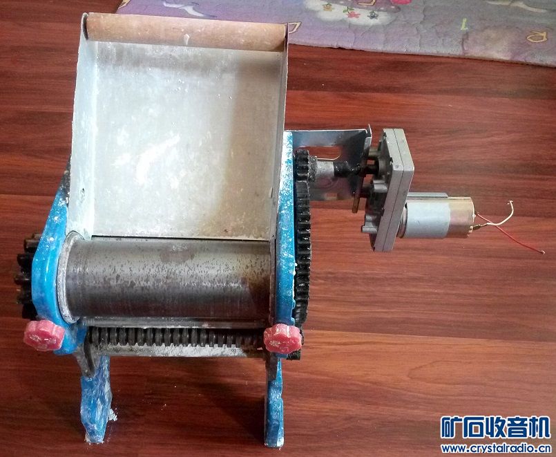

今天压面条,突发奇想,把手摇改为电动的多好,省时省力!说干就干,详见下图。
主要思路就是:直流减速电机带动手摇那个齿轮。

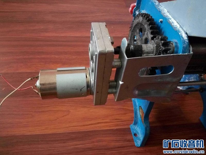

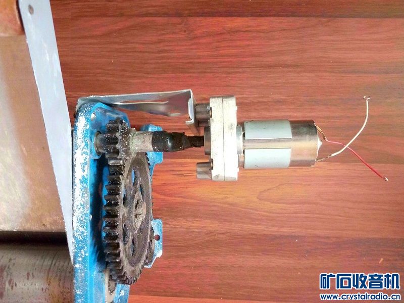

链接方案是:压面机齿轮的轴和直流减速机的轴 用角磨机在中间切一下,宽度2mm,深度4mm左右,然后中间插入一厚度2mm宽度7mm左右的铁片作为链接片,然后把直流减速电机用铁板固定在压面机上。
 楼主| 发表于 2016-4-17 13:40:39 | 显示全部楼层
所用电机为本人以前出过的直流减速电机,呵呵,经使用,效果很好,电机不发热,不堵转,压面条轻轻松松。。。。
图中黑色胶布是用来固定连接片不要乱动的。。。。
当然,有条件的也可以做个联轴器更好。。。

很好,电机功率多大?变速比多少?压干一些的面条吃力不吃力?

电机功率不清楚,感觉和775差不多吧,减速机1秒1转的样子,太干的面还没测试,正常的面条没啥问题。

想象不错  减速机支架做得太 单薄了。楼主应该做厚一点。
