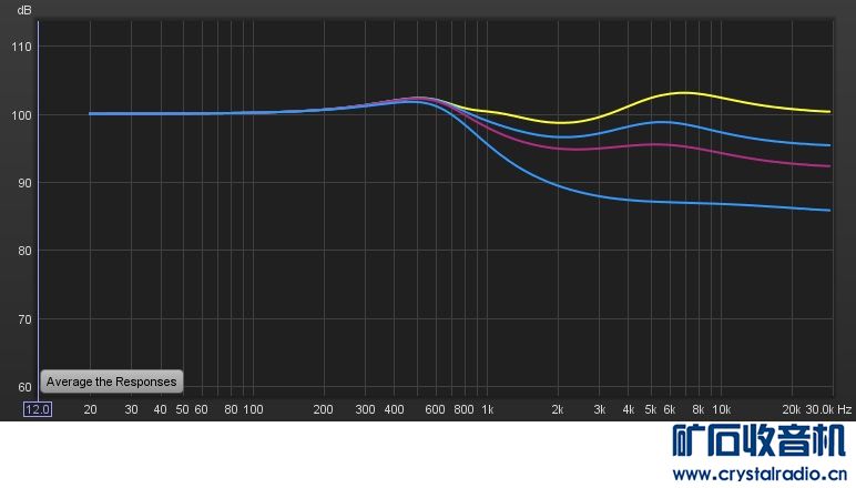

分析一下这个分频器
中频扬声器必须反接,同相的话就是下面这样
第一分频点900Hz,第二分频点5kHz
衰减器对分频器传递函数的影响
发表于 2016-4-15 02:01:05 | 显示全部楼层
大灰狼dhl 发表于 2016-4-14 10:23
... 现今应用是不是要把衰减器后移至电容线圈后面,电阻在前面影响了分频曲线,影响程度有多少?顺便问下老师用的什么画图软件 ...
说实话,这个分频器中没有发现可圈点的地方,设计也比较落后,基本以计算为依据,这样的设计是音箱发展过程中必然经历的阶段
今天看来,许多方面都很落后,包括你说的衰减器部分,限于当时的现状,只能依靠计算获取元件值,无法结合单元频响做精确的调试。
关于衰减器
电阻放在前面是早期普遍的做法,缺点是必然影响分频点,电阻越大,分频点越往低频端偏移。而且流过电阻的电流包含电感落地部分,无谓增大电阻功耗。
现代衰减器讲究恒阻衰减,即分频器面向的负载阻抗是不变的,恒阻衰减器对分频点没有影响,所用电阻功耗也最小。
画图软件为CorelDRAW

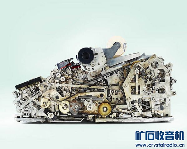

落后是指电路形式、设计、制作工艺等等,但技术落后的东西不代表不好。
比如百年历史的老爷级别汽车,那时也没有什么数控加工,复杂的外壳全靠技艺精湛的钣金工手工做
再比如机械式计算机,复杂到让人吃惊,今天再看,即使利用现代数控加工技术也一样让人头大,不敢想前人是怎么做出来的
计算机的出现和设计制造技术的进步,让许多许多技艺消失
古董机械式计算机
