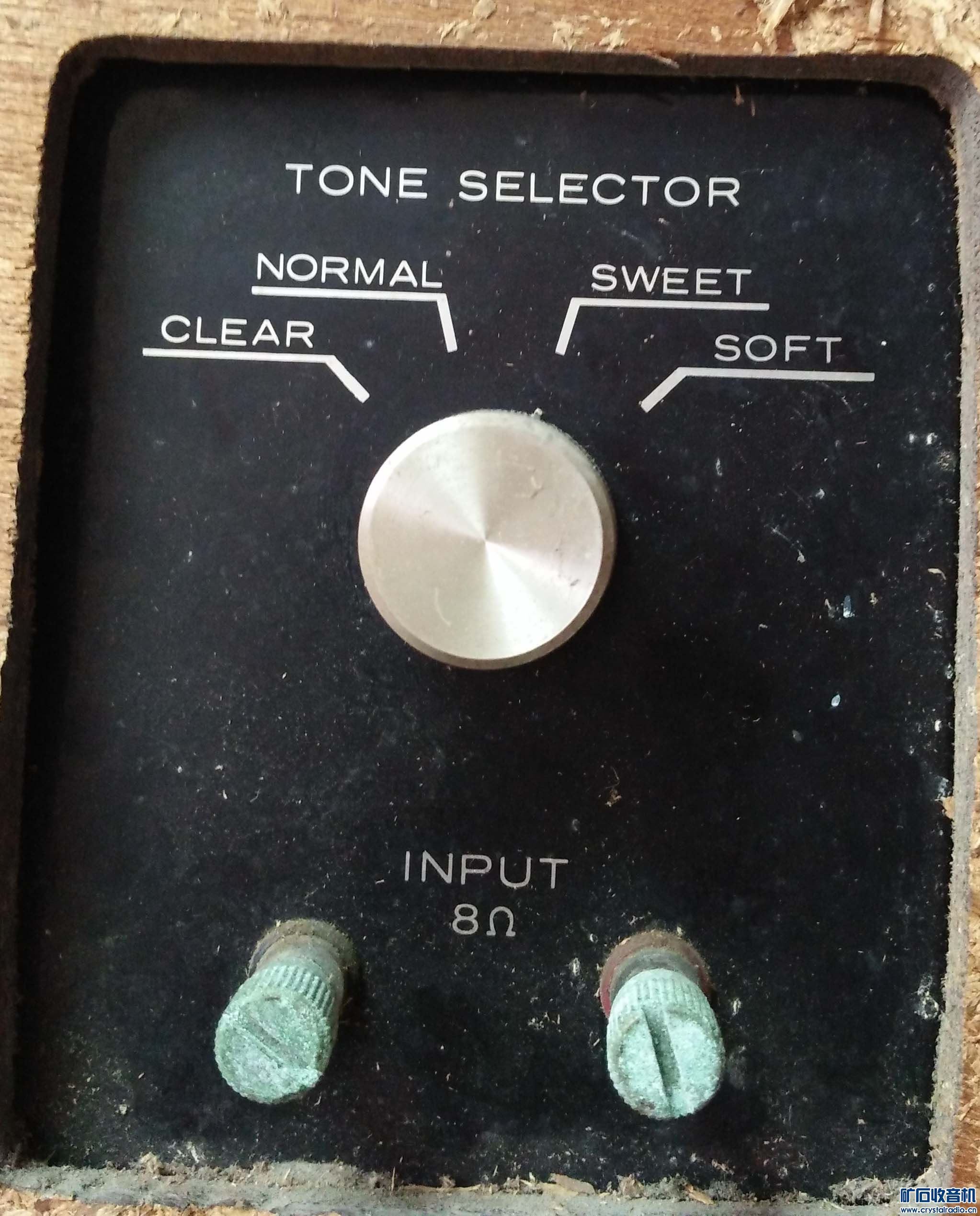

 楼主| 发表于 2016-4-13 20:59:57 | 显示全部楼层
AudioCAT 发表于 2016-4-13 20:53
早期日本高端音箱几乎都有高音、中音可变衰减器,这东西对发烧尤其是很有用的,可惜现在的音箱基本没有了
在我的古董天乐分频器中,有四种可调:1、清晰、2、正常    3、甜美  4、柔和
发现清晰档的声音最迷人,放一些慢节奏的歌,有点电子管声音的味道,明显的古董声,对比其他的音箱,这古董的东西的音乐味浓一点,声音甜甜的,不单薄,而其它的音箱的声音或单薄或干涩。
发表于 2016-4-13 21:08:00 | 显示全部楼层
发现清晰档的声音最迷人 ...
清晰、正常、甜美、柔和
这几个听感的文字描述,恰恰与高音的多与少相对应,依靠衰减器来实现

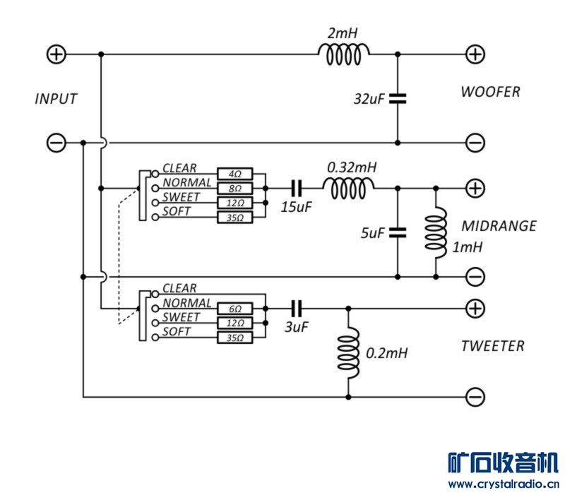

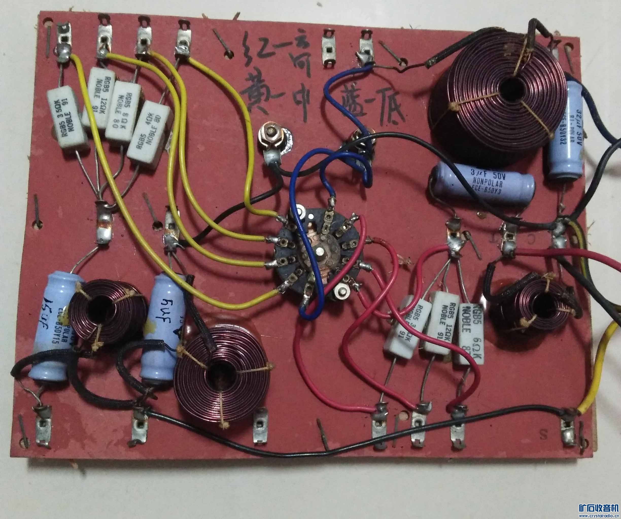

有坛友想知道该古董分频器的电路图,我想论坛里除了你,再也想不出第二个精通这方面技术的了,图里标出四个电容的参数,但是电感量不知道(没有仪器测量),你看看图片能不能确定一个线圈电感值大致的范围,中间那个是转换开关。
破解日本人的技术为国人所用,或山寨其造福国人。

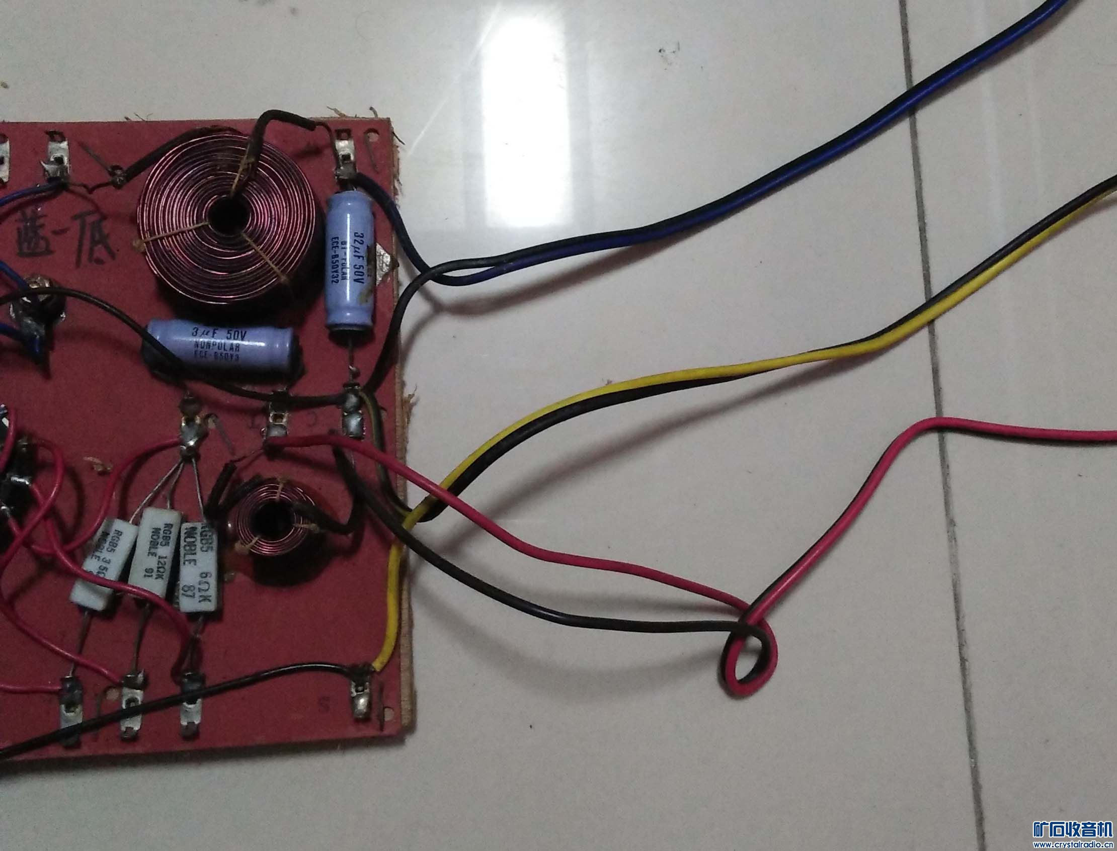

该分频器的后面

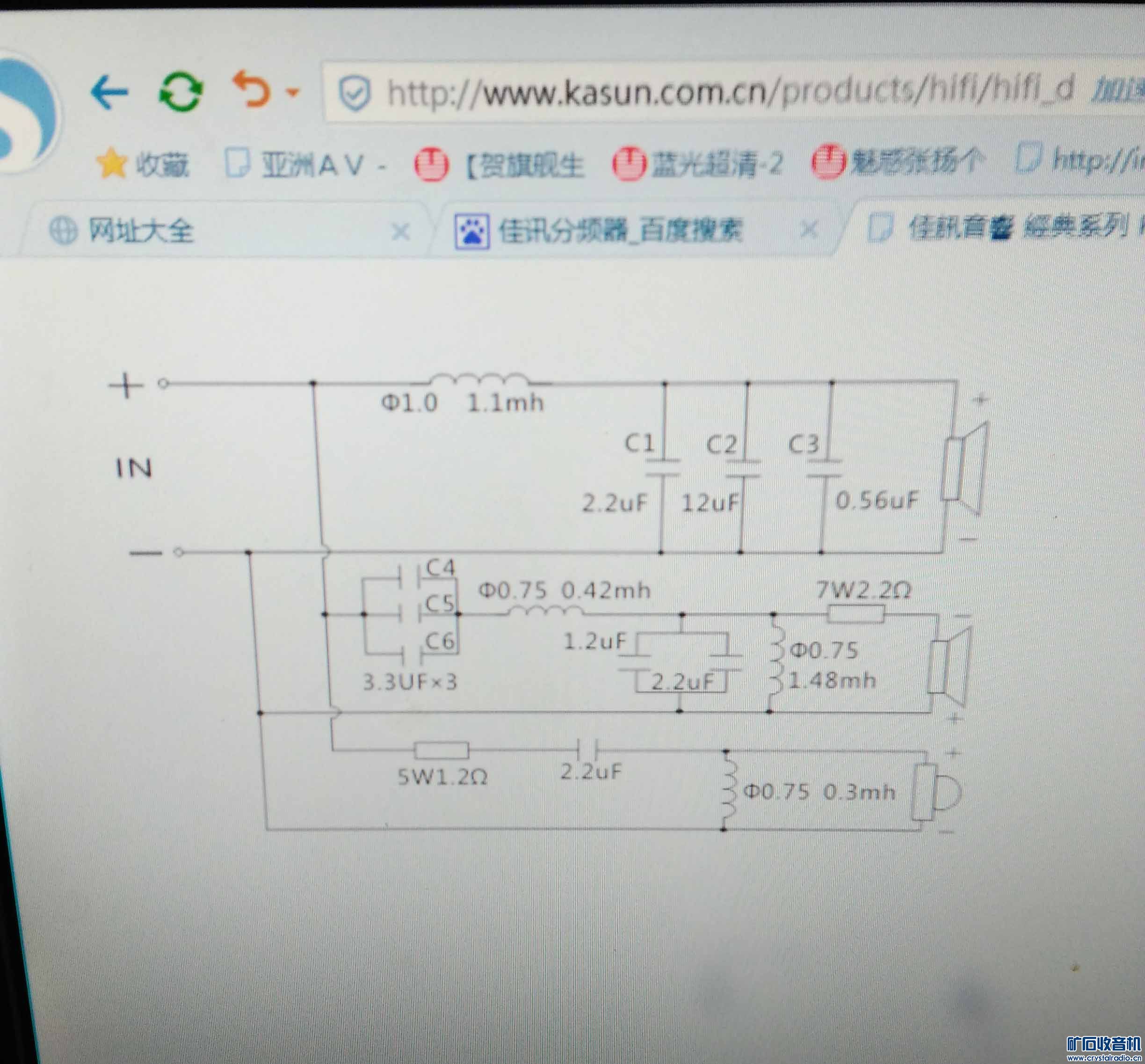

四个线圈的电感值自己琢磨吧,我没有仪器测量哦
附:
佳讯分频器参考图
发表于 2016-4-14 09:52:04 | 显示全部楼层
N4A 发表于 2016-4-13 21:18
有坛友想知道该古董分频器的电路图,我想论坛里除了你,再也想不出第二个精通这方面技术的了,图里标出四 ...
这样说有点太绝对了,分频器毕竟不是很复杂的东西,精通的人还是很多,就我看到的,近期经常来论坛的就有好几个
假设音箱所有喇叭阻抗都是8Ω,再结合早期分频器的设计特点,电感量可以大致估计出来(可能的电感量,只是可能,不一定正确)
发表于 2016-4-14 10:23:19 | 显示全部楼层
呵呵,刚回家,本来前几天就对此物很敢兴趣,昨天还对着楼主的实物图画出了电路图,见楼主的另外一个帖子,今天有空打算翻书找公式大致算一下,音频猫老师就上图了,很感谢。
请教音频猫老师,这个分频器大概是80年代的产物,那时候已然是高级货,但现今应用是不是要把衰减器后移至电容线圈后面,电阻在前面影响了分频曲线,影响程度有多少?顺便问下老师用的什么画图软件?
